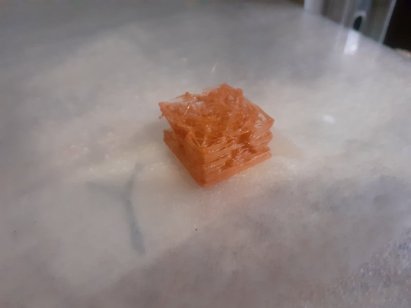

А на данный момент настроил слайсер по видеогайдам, печать пошла, снова разнос оси z, но подстроил стол на ходу, получилось вот так:
Пластик пла, температура 200

Судя по фотке, геометрия выдерживается.
Похоже всё-таки недоэкструзия...

Непрочитанное сообщение Vikent » 29 июл 2022, 08:32
Gaemon писал(а):
29 июл 2022, 01:08
получилось вот так
Недоэкструзия. Калибруйте экструдер. А слой 0,2? Тогда
Gaemon писал(а):
28 июл 2022, 12:05
Подложку печатает норм
Кайма вокруг детали присутствует вроде? Тогда не норм. Первый слой задушен.
