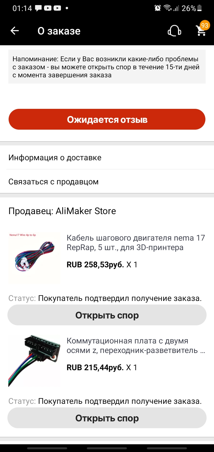

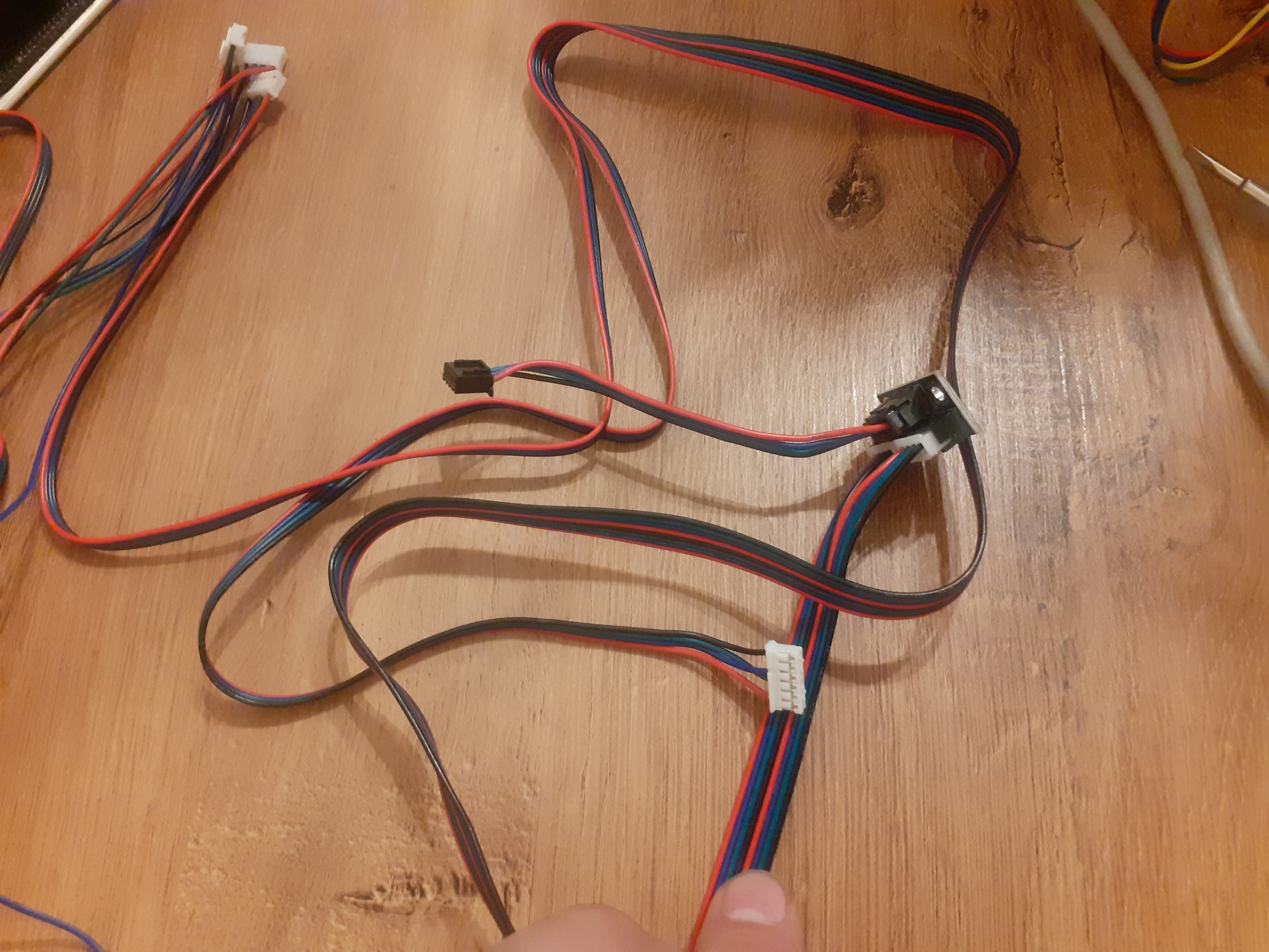

Который день мучаюсь с установкой драйверов tmc2208 на mks gen l v2.1. И инструкции мне ребята подкинули с установкой перемычек. Кстати на фото 2 перемычки стоит, а выделено под 3 перемычки и я так и не понял сколько нужно ставить, потому как перемещает ровно на 1 см и так и так.
Так вот, поскольку влез туда, решил и провода на шаговики нормальные из китая поставить. Случайно заказал двух видов, метровой длинны. Понимаю, что 1 метр это много, но вроде как работает у людей.
Не едет ни один движок кроме экструдера, дергаются туда-сюда только. Я уж чего только не переставлял, и драйвера и провода прозванивал и провода разлеплял, чтоб магнитное поле не мешало. Ничего не помогает, только экструдер норм крутится.
Воткнул для пробы старый спаянный кабель с ардуиновскими контактами и чудо произошло.
Неужели китайские кабели такие хреновые и на 1 метре кабеля теряется ток? Экструдер у меня мк8 с хотендом в сборе, так там кабель штатный тоже 1 метр.
Вообщем работает все только на старых говеных (как оказалось вполне себе нормальных) кабелях

Непрочитанное сообщение Gaemon » 14 сен 2022, 01:17
Фото кабелей

Скорее всего проблема не в самих кабелях, а в распиновке. Шаговики производят с двумя видами распиновки: 1-3 / 4-6 и 1-4 / 3-6. Соответственно и кабели делают двух видов.
Если подключить мотор несоответствующим кабелем, как раз и будет наблюдаться "покачивание" вместо нормальных перемещений.
Попробуйте поменять местами третий и четвёртый контакты в разъёме со стороны мотора.

Непрочитанное сообщение Gaemon » 14 сен 2022, 11:50
borskiy, спасибо!
