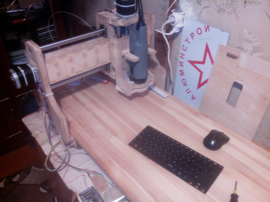

Это хорошо когда есть на чем точить и где точить. У самого стоит дома ЧПУ,
сам чертил и строил, но вот думаю то ли дома пилить то ли плюнуть и поехать в контору (как говориться без шума и пыли) вроде есть у меня в городе где режут из качественной фанеры, вроде как шлифованная высший сорт. А так если дома то фанеру хорошую найди, припри, и потом только пили. :D

Ага. :D Вы не представляете какой это был головняк пока его делал :D точнее пока нашел контору что бы по моим чертежам мне фрезером пильнули. Там надо было 3-ой фрезой пилить, так вот все нос воротили со словами: - Это тонкая работа, это тонкая фреза, и в таком духе. Потом следующий этап т.к фанера была обычная то она "плясала" очень хорошо по толщине, так что тут шкурку на брусок и шлифовать. Потом уже клееил. В общем месяца на 4-е по вечерам реально было чем заняться. :D
з.ы
После сборки его готовый пару раз потягал, сказал нафик, поехал в мебельную контору и заказал тумбочку под него на колесиках. :D
