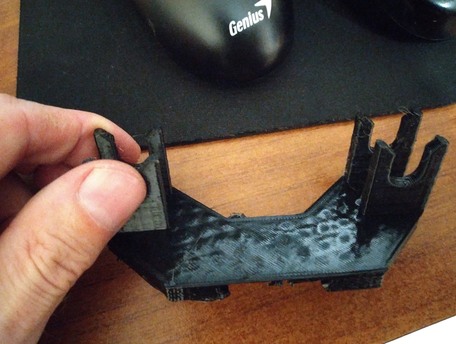

На данный момент более - менее удачно получился кот и одна деталь подставки под катушку download/file.php?mode=view&id=16269

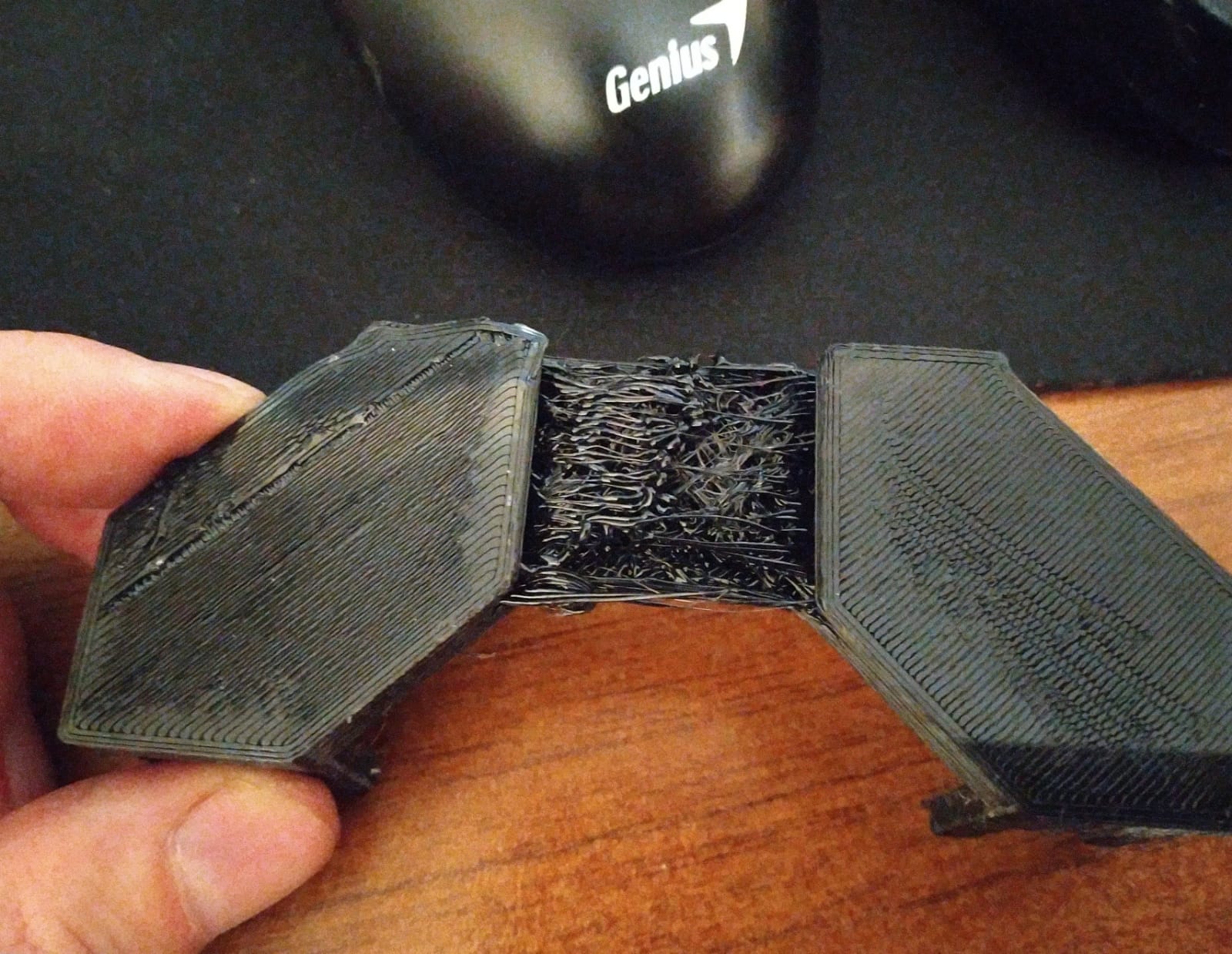

и то там был провис нитей, download/file.php?mode=view&id=16270 хотя потом слои выровнялись и стало неплохо.

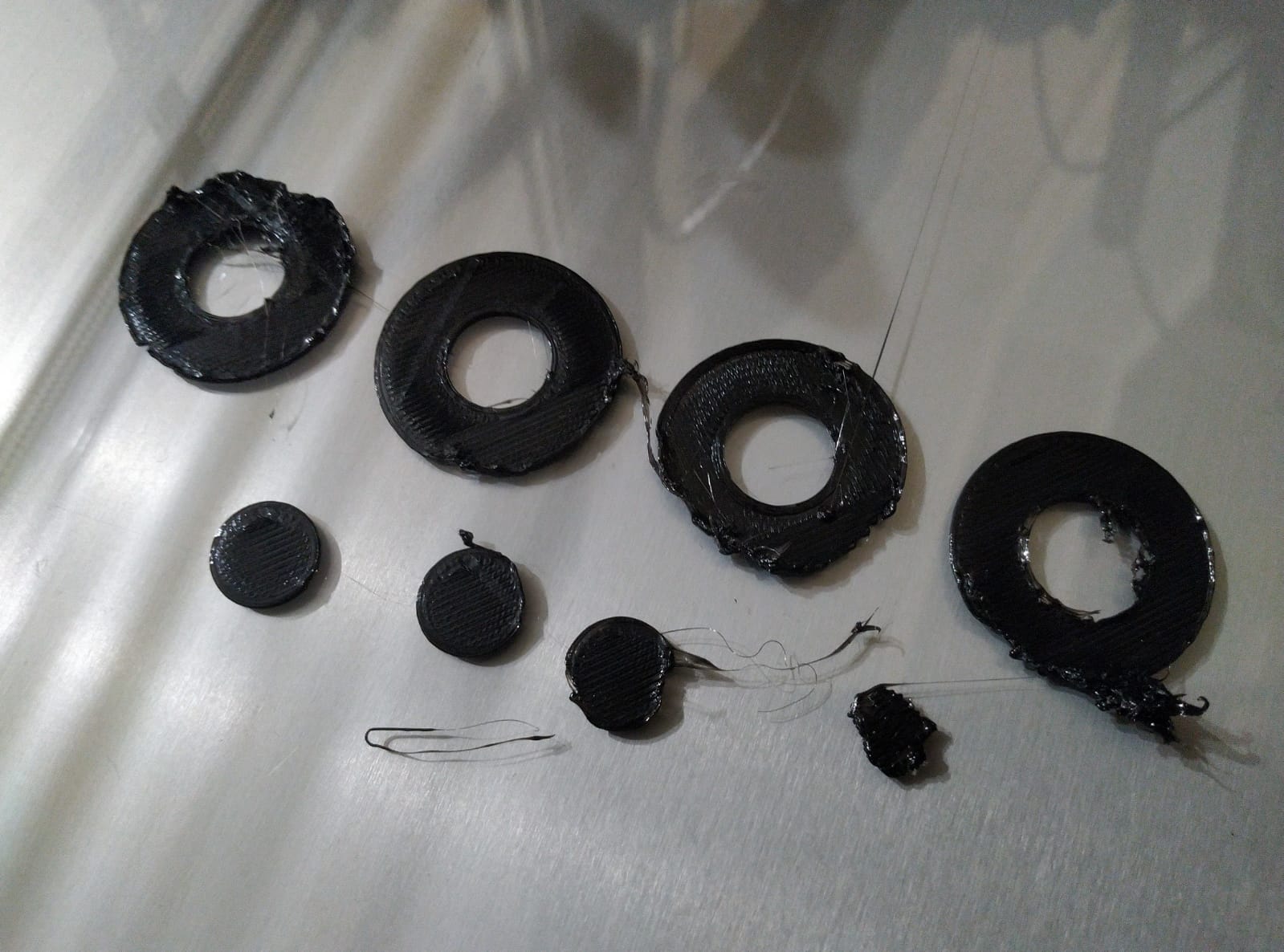

это попытка сделать колёса для подставки бобины. Плюётся, хотя иногда всё красиво идёт. куда копать?
Может зря оставил на 3 болтах, пусть криво, но печатает? Начал искать люфты, на валах по Y? где печатные детали, руками обнаружил люфт, на фото 4 пытался напечатать новые крепления, но что-то пошло не так. Может в слайсере не так что-то задаю?
Печатаю PETG пластиком, 230 и 75 градусов стол (данные с коробки производителя) качество печати пробовал и лучше 0,1 и быстрее 0,3, сейчас стоит 0,2мм
диаметр прутка выставлял в слайсере 1,75мм.
Слайсеры менял, думал может что не так задаю в Cura, поэтому пробовал и в Prusa нарезать. g-code с prusa позволил напечатать заднюю планку, но на следующий день, она уже не печаталась (не фиксировался на стекле 1 слой).
Т.е. на данный момент проблема с адгезией к стеклу (обезжиривателем прохожу между деталями) и "плюётся"
И всё? А адгезив использовать? 3D-клей, или хотя бы клей-карандаш (Ерих Краузе решает). На чистое обезжиренное стекло только ПЛА можно печатать, и то крупняк я не рискнул бы. А всё что не ПЛА - только с адгезивом.
А по фото подставки - зазор задушен (или как вариант, поток великоват), - нити друг на дружку лезут, потому и сопло на следующем слое цепляется - лишнему пластику куда-то надо деваться - вот и выдавливается гребнями наверх.
А заполнение надо бы почаще чем 25%.

Ну что, Эрик Краузе помог, правда маркировки на упаковке не нашёл PVP, тем не менее, нанёс, чутка подрегулировал стол и всё хорошо, вчера 2 детали напечатал 4 часа подряд и сейчас одну допечатал и вторую запустил.
Видимо какой-то слой был на стекло нанесён предыдущим владельцем, я его стёр и он перестал печатать. Зато много материалов по печати перечитал :lol:
