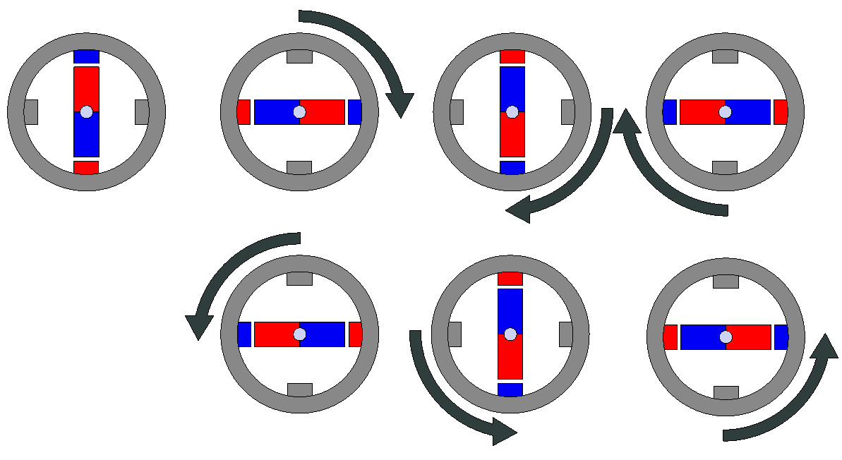

Непрочитанное сообщение Vikent » 04 янв 2023, 18:40
nansen писал(а): ↑
04 янв 2023, 17:20
Почему? В чем я не прав?
Посмотрите на рисунок.
Допустим, у нас мотор, делающий на оборот всего четыре шага. Каждая из двух обмоток образует на статоре пару полюсов, а их расположение будет зависеть от того, в какой полярности обмотка запитана в данный момент. Ротор - постоянный магнит, с фиксированными полюсами.
1. Подаём ток на первую обмотку. Ротор встаёт вертикально, ориентируясь по магнитному полю (разноимённые полюса притягиваются - первая позиция).
2. Подаём ток на вторую обмотку, и одновременно снимаем с первой. Ротор, повинуясь законам магнетизма, шагнул на 90° по часовой стрелке, встав горизонтально. А если концы второй обмотки поменять местами, то, вполне ожидаемо, шагнёт против часовой (нижний ряд на рисунке).
3. Снова подаём ток на первую обмотку (со второй снимаем), но (!!!) на этот раз в обратной полярности - внимательно смотрите на разницу в расположении полюсов статора на первой и третьей позициях. Мотор сделает ещё шаг по часовой (ну или против часовой, если концы второй обмотки были подключены по-другому - смотрим нижний ряд), и снова встанет вертикально. Задача драйвера - как раз и состоит в том, чтобы не просто поочерёдно запитывать обмотки, но и каждый раз менять на них полярность питания.
4. Снова даём ток на вторую обмотку, но так же меняя его полярность. Мотор шагает ещё раз, ставя ротор в горизонтальное положение.
5. Даём на первую в той же полярности, что и в первый раз (первая позиция на рисунке). Мотор, сделав четыре шага, совершил полный оборот.
Думаю, дальше всё понятно. Суть в том, что на каждую из двух обмоток ток подаётся со сменой полярности через раз. Это и заставляет шаговый мотор крутиться, а не дрыгаться на месте.
Последний раз редактировалось Vikent 04 янв 2023, 19:25, всего редактировалось 5 раз.

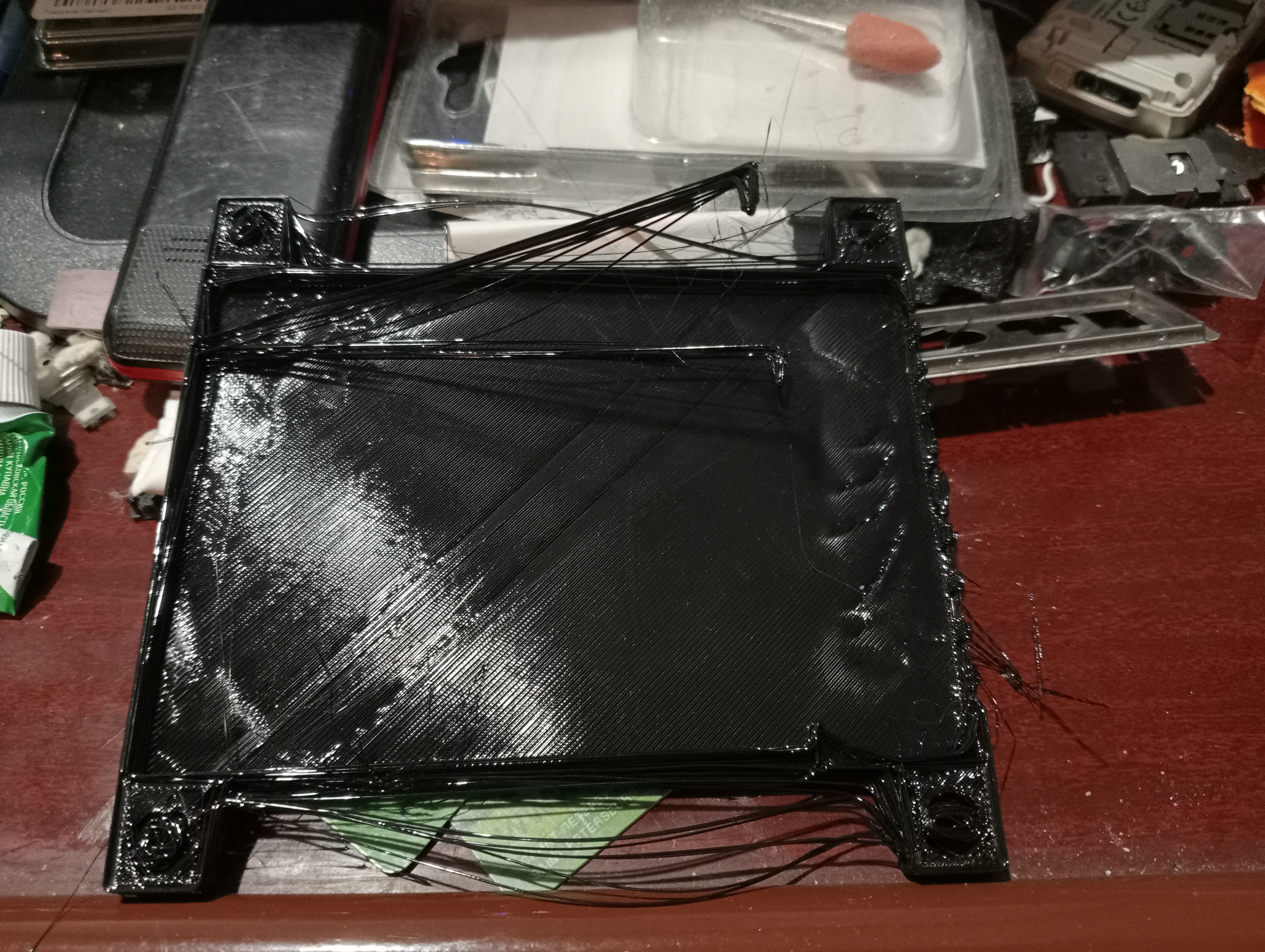

Непрочитанное сообщение Andrey1970 » 04 янв 2023, 20:26
Вечер добрый всем- можете обяснить - что не так с печатью
Сопло-0.4
PEGT -производитель наш HI-Tech
Температура- стол -0(при попытке печатать при температуре 70-80 градусов ,справа и слева модель отходит , сзади стола)
Температура 240 градусов.
Втягивание-0.3мм
Скорость печатания-50
Включение вентилятора- 50%
Почему то когда начинает печатать выше - не прилипает к предыдущему слою- образуются "струны"

Потому что стол холодный. Чтобы к горячему столу всё хорошо прилипало, нужен хороший адгезив viewtopic.php?f=25&t=1321&p=67050#p67050 . Это для начала. Но есть и много других причин - в первую очередь неправильный слайсинг, некорректная 3д-модель, низкая температура сопла (фактическая), неправильная калибровка подачи экструдера и т.д. Наконец, просто сырой пластик.
Непрочитанное сообщение Vikent » 04 янв 2023, 21:06
Andrey1970 писал(а): ↑
04 янв 2023, 20:26
PETG кайму любит при таких размерах детали. Я даже меньшие размеры не рискую им без каймы печатать.

А слой-то какой?

А что в итоге должно было получиться? Какая-то коробка? Корпус? Модельку бы увидеть, чтобы понимать, что должно печататься на слое, который не прилипает. И сколько там уже напечатано? 3, 5 миллиметров? По фото непонятно. Что за складки справа? Как выглядит дно детали (углы от стола оторвало или нет?)?

Непрочитанное сообщение Andrey1970 » 04 янв 2023, 22:45
Vikent писал(а): ↑
04 янв 2023, 21:06

Это переходник для жеского диска -3.5-2.5 дюйма
Напечатано -дно 2мм примерно, углы- 0.5см
причем первые слои хорошие- а дальше не цепляет просто "струна "образуется и чем выше тем больше, да еще заметил - углы, они пропечатались странно -их можно руками послойно разъеденить

Вы считаете\. что по этим нескольким словам я тут же чудесным образом увидел всю деталь во всех её подробностях?
Модель сами делали, или готовую брали? Послойно её в слайсере просматривали на проблемной высоте? Ошибок модели там нет?
И принтер-то какой? Ось Z нормально перемещение по слоям отрабатывает? Не клинит?

Принтер обычный- Ендер3
Модель брал готовую
Послойно смотрел - ошибок нет вроде

Вот это вызывает у меня подозрения. Проверьте ка ось Z, правильно ли настроены шаги на миллиметр... Стоит отправить ось Z в "home", выбрать на хотэнде любую точку и замерить простой линейкой расстояние от поверхности стола до этой точки. Причем пофигу что линейка начинается не с нуля, нам важны относительные измерения. После переместить Z, миллиметров на 100(не знаю сколько максимум у вас, но не больше максимума) и повторить замеры. Тогда второй замер минус первый должен соответствовать 100 мм(если конечно же перемещали на 100 мм). Подозреваю что здесь будет приличное несоответствие между заданным и фактическим перемещением.

Можно ссыль на модель, посмотреть? Иногда в модели косяки бывают, которые одни слайсеры автоматом лечат, а другие начинают дичь творить.
Хотя разглядывая приближенно фотку, у меня закрадываются предположения что возможно:
1. Неправильно откалиброван экструдер (мало подачи) или параметр потока занижен до ~80%
2. Слишком большая толщина слоя. Нигде про нее ни слова. Для сопла 0.4 толщина слоя не более 0.3мм, лучше 0.2
3. Проблемы в механике, в частности что то с осью Z

Да у него Пла хорошо печатает, проблемы при зарядке ПЕТГ начались. А то щас разберет весь станок, а у него тупо сопло забилось)

Недоэкструзия говорю.

Нет, не оно. Я три года на холодном столе сидел, и печатал в том числе и ПЕТГ преспокойно. Даже мелочовка из АБС удавалась. Обычного клеевого карандаша ЕрихКраузе хватало в два-три-четыре слоя на стекло намазать с промежуточной сушкой 2-3 минуты. Ну и кайма обязательно на всём из ПЕТГ, что больше чем 30*30мм.

Второй раз: "А слой-то какой?".
Я в вопросе про слой, заданном после цитирования указанных Вами параметров Вашей печати (где три из четырёх указанных - второстепенные), не о высоте уже напечатанного в миллиметрах спрашиваю, и не о качестве первых отпечатанных слоёв, а об ещё одном важном параметре печати - толщине слоя в долях миллиметра, заданной в слайсере. Вы туда не 0,4 воткнули, случайно при сопле 0,4? Поток, опять же, какой стоит? Почему каждую КЛЮЧЕВУЮ деталь надо из Вас клещами вытаскивать, пробиваясь через ворох второстепенных? Магических шаров здесь ни у кого нет. Телепатией тоже никто не владеет.
Файл исходной модели или ссылка на него где? С момента первого запроса прошло 13,5 часов. Со второго почти 11. С третьего (от коллеги) - без малого два. Помощь-то нужна вообще? Или так, потрындеть?
До возникновения проблемы с принтером что-нибудь делали? Перепрошивки, ремонты, модернизации, разборки-чистки-сборки? Это у Вас он перед носом стоит, и только Вы всё про него знаете. Любой из откликнувшихся на Ваш запрос, сидя перед Вашим принтером решил бы проблему менее чем за час (включая пробную печать, анализ увиденного, и необходимые корректирующие действия). Но никто из нас рядом с Вами не сидит, и ничего из вашего оборудования (сам принтер, и комп со всеми настройками слайсера) не может руками пощупать. А по той скудной и по большей части второстепенной информации, которую Вы даёте, понять что-либо сложно.

Файл не крепится
А вообще есть средние параметры для печатания PEGT???
https://dropmefiles.com/5BRrE

Вот, другое дело. Проблем с моделью не вижу. Но такой крупняк из ПЕТГ только с каймой печатать, иначе углы от стола рвать будет с очень большой вероятностью. И всё же на горячем столе.
А толщина слоя и поток какие стоят? Вы так и не ответили.

Если с принтером всё нормально, то даже если при переходе с ПЛА на ПЕТГ поменяете только температуру сопла, всё уже должно нормально напечататься. Ну разве что деталь немного в соплях и волосах будет - ПЕТГ довольно "сопливый" пластик. А тонкую настройку всё равно под Ваш конкретный принтер с его конструкцией обдува и попугаями температур делать надо.
