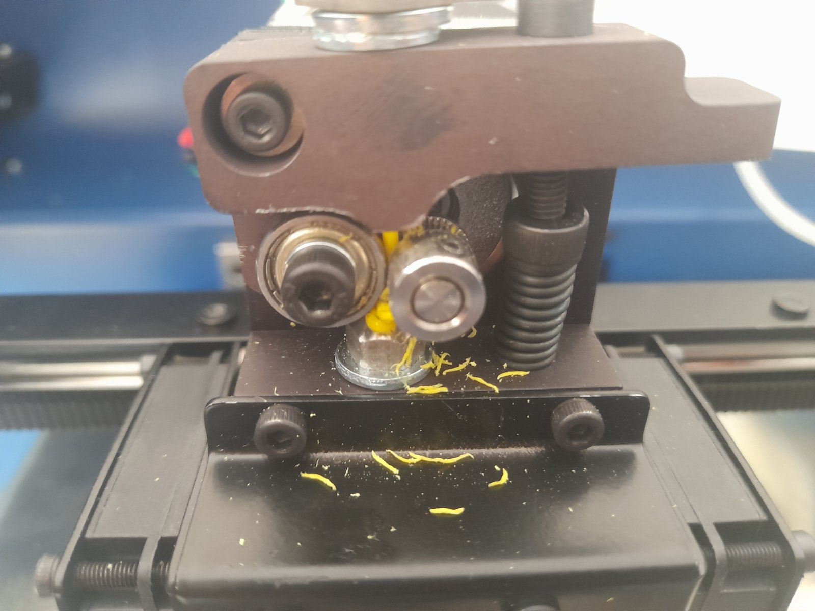

Добрый день, при печати моделей больших объёмов на моём принтере появилась проблема, перетирание прутка(фото). Вопрос в чём проблема? Печатаю PLA (фото) температура сопла 230, стола 55. Есть подозрения на прижим филамента, тогда вопрос каким он должен быть? Заранее спасибо за ответ.

Экструдер и хотенд надо разбирать и приводить в порядок. В результате нужно установить термобарьер с внутренним диаметром 4.1 мм и тефлоновую трубку 4х2 мм от сопла до шестерёнок экструдера. При печати ПЛА тефлон до сопла обязателен!
А ещё лучше заменить всю эту стальную тяжеловесную дичь на нормальную лёгкую голову с лёгким редукторным директом viewtopic.php?f=25&t=1296&p=66862#p66862 . Или вообще боуден до сопла воткнуть вместо всей этой байды https://youtu.be/LgSZtpv0M7o?t=55 .

То есть проблема не в прижиме, а в температуре, пластик забивает хотенд? Просто я в этом ещё новичёк.

Ну да, дело в пробке в термобарьере, который скорее всего без тефлона. Температуры хватит 220 градусов, если тефлон до сопла сделать.

Трудно будет с такой ужасной конструкцией головы принтера. Тут ещё что-то как-то печатается не благодаря конструкции, а вопреки.

А ретракт какой? Если горло хотенда цельнометалл, то чем меньше ретракт, тем лучше.
А так, по фото - классическая пробка.
И обдув радиатора хотенда проверить надо бы. Если пластик даже на входе в хотенд расплавился - это уже какой-то ненормальный перегрев.

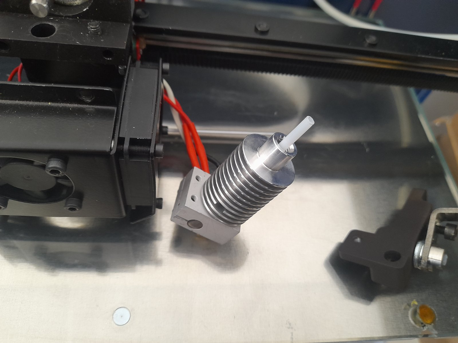

Разбирал хотенд, там есть радиатор и тефлоновая трубка, но она только на треть длинны, в ближайшее время установлю до сопла.

Лучше сделали бы фотку всего этого.

Дальше трубку мешает вставить металлическое сужение, так что это максимум на который можно её вставить.

Т.е. трубка не в сопло упирается?
Вот так должно быть:
И трубка толстая 2х4 мм.
