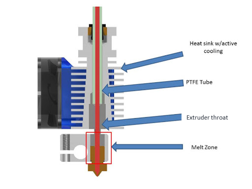

Есть такая трубка, подводящая пластик в хотэнд от фидера. Трубка фиксируется в хотенде с помощью фитинга. Вот рисунок, трубка на нем салатовая:
В фитинге имеются стальные пружинящие лепестки, которые врезаются в трубку и не дают ей выскочить из фитинга. Когда трубка при перемещениях головы задевает за что-нибудь, эти лепестки откусывают немного от внешней поверхности трубки. Когда фитинг съест миллиметров 5-10 длины наружного слоя трубки, она начнет выскакивать из радиатора при ретрактах, что сразу приведет к образованию пробок. Если отключить ретракты, то начнется перелив/недолив пластика, т.е. неравномерный поток расплава.
С упомянутым косяком я столкнулся в апреле с.г. Разбирал хотэнд, калибровал стол, танцевал с бубном. Пол-катушки пластика - на фиг.То, что у меня выскочила трубка из радиатора, я обнаружил совершенно случайно. Открутил фитинг, подрезал трубку, надел фитинг. Трубку - в радиатор до упора, фитинг закрутил.
Косяк имеет место как на боуденах, так и на директах. Недавно на 3дтудэй просящий помощи владелец директа в отчаянии прочитал такую же как эта мою писанину и починил свой директ.
Фторопластовая трубка в горле в замене обычно не нуждается, если температура не превышает 300С. У меня эта трубка продержалась 4 года и была заменена только потому, что я не мог определить причину описанной выше неисправности и плясал с бубном.

Вы уже испытали мой вариант? У Вас не получилось? Ну, значит проблема где-то в другом месте.
Термобарьер у меня с короткой фторопластовой трубкой внутри, т.е. стандартная дешевка, но применительно к описанному случаю это не имеет особого значения.
Печатаю в основном ПЭТ-ом и изредка РА-12.
Физический смысл явления, приводящего к пробке, как я предполагаю, состоит в следующем:
Пруток в хотэнде подвергается нагреву на всем протяжении. Где-то температура приводит к расплаву пластика, а где-то только к повышению гибкости. Между торцом вылетевшей из своего стакана в термобарьере трубки и дном этого стакана возникает зазор, который тормозит подачу излишне гибкого пластика. Либо же образовавшийся зазор приводит к нагреву пластика в этом месте. Давление пластика развивается не слабое, это легко можно оценить при попытке вручную протолкнуть пруток через горячее сопло. К сожалению у меня нет измерительной аппаратуры, и я могу лишь сопоставлять результаты до/после со своими действиями и строить на этой основе гипотезы.
