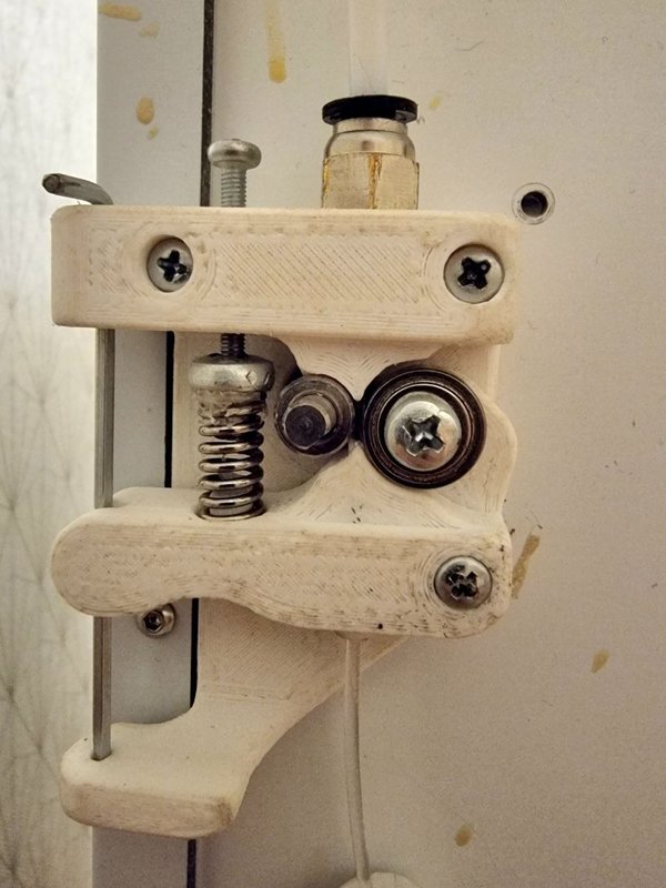

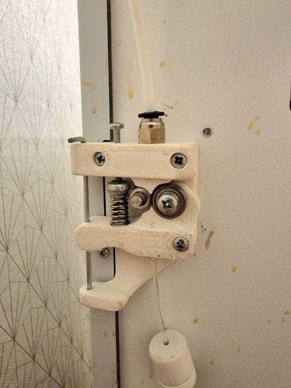

Видел тут в теме обсуждали печать ТПУ от FD-пласт. Специально для этого пластика я сделал экструдер которые не закусывает никогда. Делюсь здесь.
Фишка в точном повторении профиля шестерни и полной выборке пустого пространства, а также в дополнительной жесткой оси-направляющей рычага. В стандартной версии 1 точка крнпления из-за чего рычаг выворачивает вперед, нарушая геометрию прижатия, а в дальнейшем он просто трескается. Тут это невозмонжо, т.к. рычаг закреплен на 2х точках, это позволяет создавать большие усилия прижима без деформации.
В качестве оси я использовал негодный китайский шестигранник
Модель делал под себя - на левую сторону техно-версии. Делюсь как есть - может потребоваться легкая доработка напильником. в месте сотыковки рычага и шестерни - лучше всего пришлифовать деталь о вращающуюся шестерню, чтобы она сама выгрызла себе идеальную посадку.
STL и для желающих поковыряться - модель в солиде

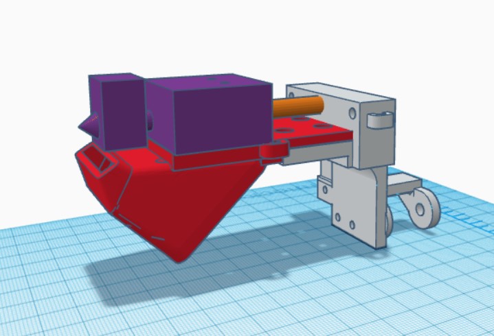

Поддерживаю. Старые конструкции не значит что они плохие. У меня два спринтера с уголком - и последнее что я в них буду модернизировать, это менять его на балку. А если охота закрепить на голову какой нибудь новомодный хотэнд - то пару часов в тинкеркаде и пару часов печати после этого и все закреплено :)
Непрочитанное сообщение Alex Post » 02 окт 2023, 10:03
Вот, к примеру, крайняя моя переделка головы спринтера под установку редукторного экструдера Sherpa
Вряд ли кому будет интересна сама модель в виду специфичности конкретно моего принтера, но как иллюстрация сгодится :)))
