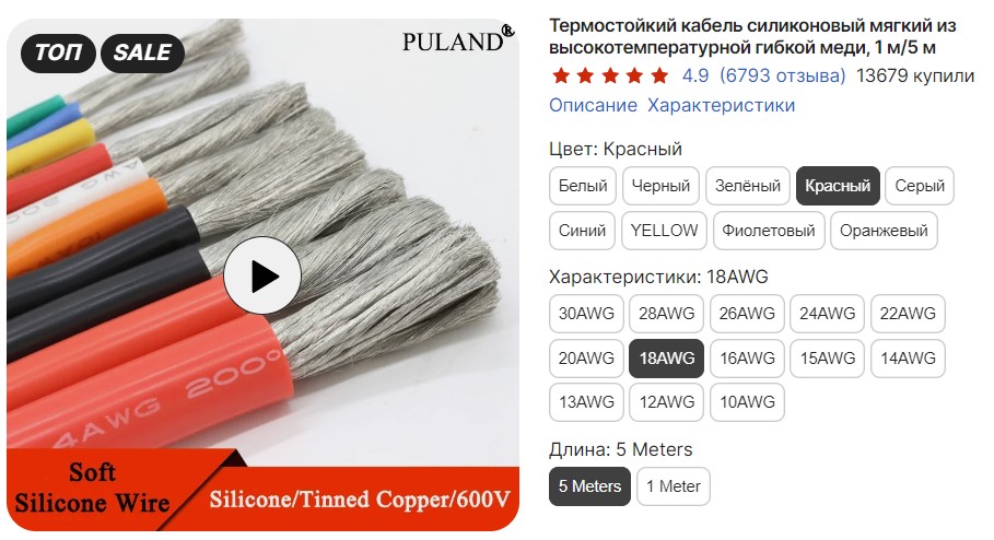

Re: BIG 3д принтер Flyingbear REBORN 2 размер печати -325x325x350
Непрочитанное сообщение desertEA » 28 ноя 2023, 00:47
В общем до кучи заказано ещё вот всего разного ....
