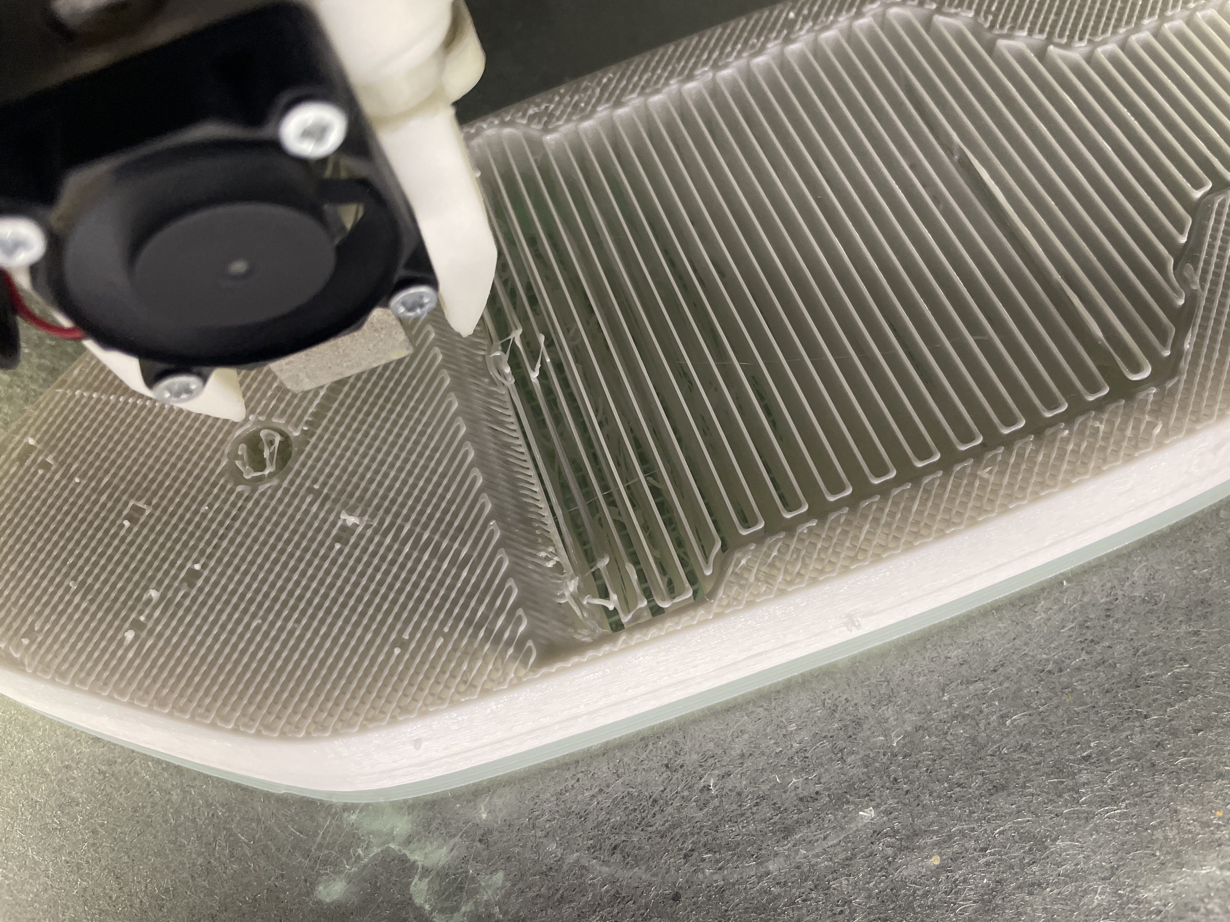

borskiy писал(а):
07 янв 2024, 14:14
Поднимите градусов на пятнадцать.
Можно даже до 235 температуру поднять. И ещё на всякий случай пластик высушить.
borskiy
Сообщения: 627
Поблагодарили: 61 раз
Непрочитанное сообщение borskiy » 07 янв 2024, 14:28
Кстати, судя по состоянию поддержек, экструзия вообще хромает. Или сопло забито, или не откалибрована подача прутка, или в экструдере зубчатые колёса зашлаковались и проскальзывают.

borskiy писал(а):
07 янв 2024, 14:28
Это само-собой, всё надо проверить. Но белый ПЭТГ такой поганый бывает, что рвёт заполнение даже при правильной экструзии. Был у меня подобный пластик, как будто мела в него насыпали. Только сушилка ему немного помогала.

Непрочитанное сообщение evgenVST » 07 янв 2024, 15:54
Было что то подобное вылечилось увеличением потока заполнения и уменьшением скорости заполнения . И да, температуру бы увеличить нужно +10-15 градусов.

Непрочитанное сообщение Legik » 07 янв 2024, 16:55
Спасибо за советы! Темп 230, поток увеличил до 105% обдув выключил. Стало значительно лучше! По железку проверю, но пробег меньше катушки.

Непрочитанное сообщение borskiy » 07 янв 2024, 17:46
Legik писал(а):
07 янв 2024, 16:55
На второй серии фоток видно, что шаблон заполнения у Вас стоит "зигзаг" (на чётных слоях в одном направлении, на нечётных - в другом). В таком режиме поток заполнения надо увеличивать до 130-150%.
Измените на сетку/треугольник, тогда можно выставить поток 100%.
ЗЫ Не понял, почему у Вас внутренние стенки не печатаются.
