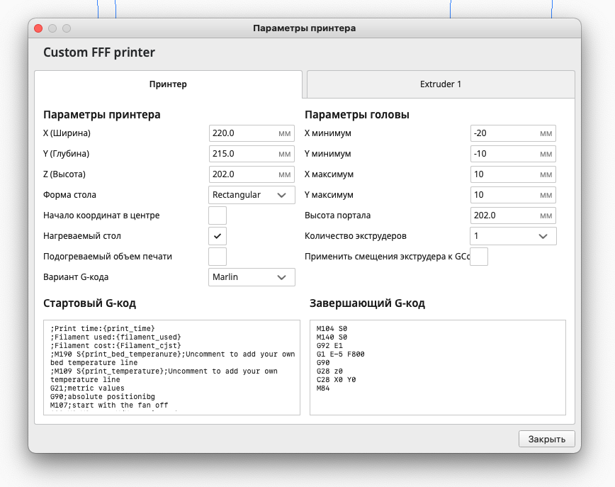

Непрочитанное сообщение evgenVST » 24 янв 2024, 05:32
Сообщения: 11046
Поблагодарили: 1045 раз
Непрочитанное сообщение 3D-SPrinter » 24 янв 2024, 07:24
Габариты по XY нужно указать 210х210 (если 'nj принтер 2121 Universal), параметры головы все по нулям.

Непрочитанное сообщение evgenVST » 24 янв 2024, 07:43
24 янв 2024, 07:24
Спасибо , все отлично стало .

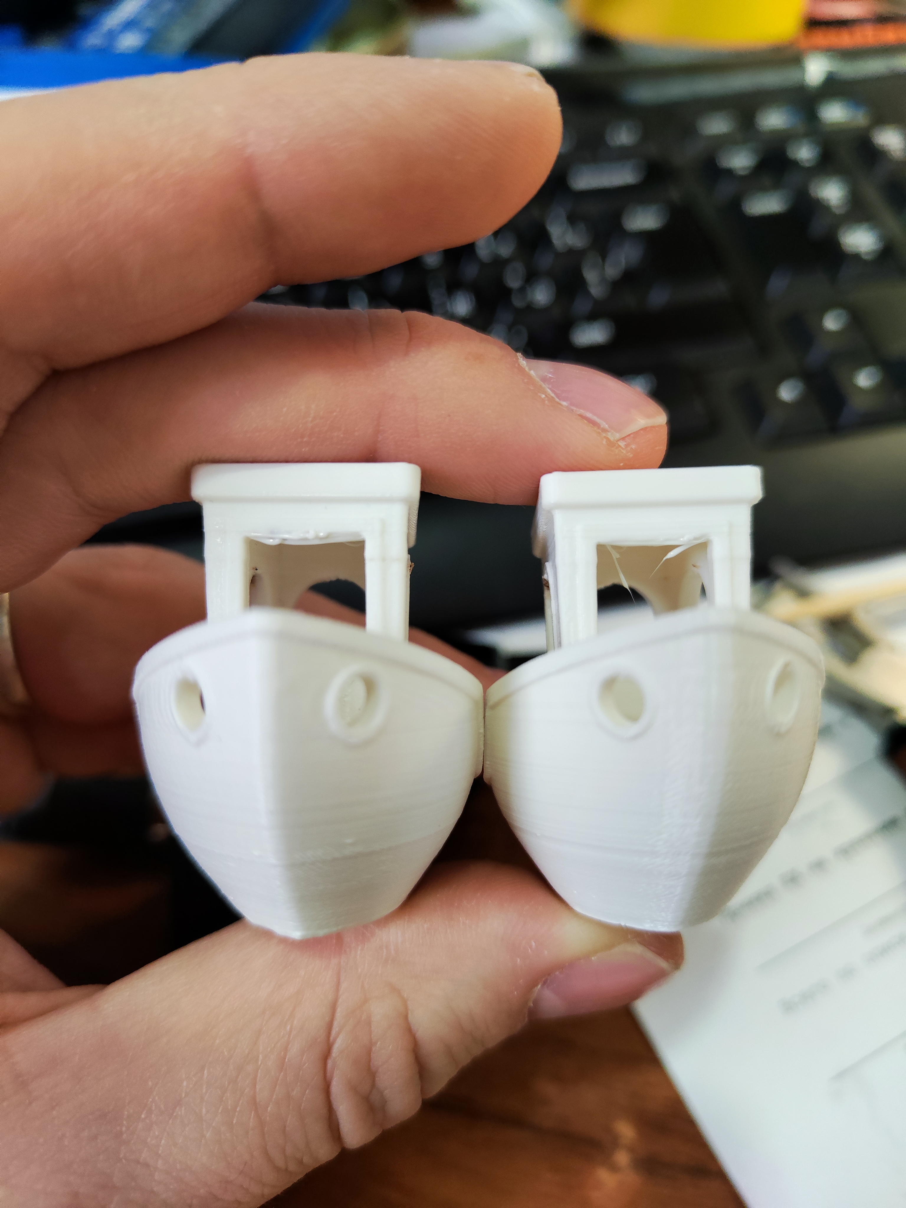

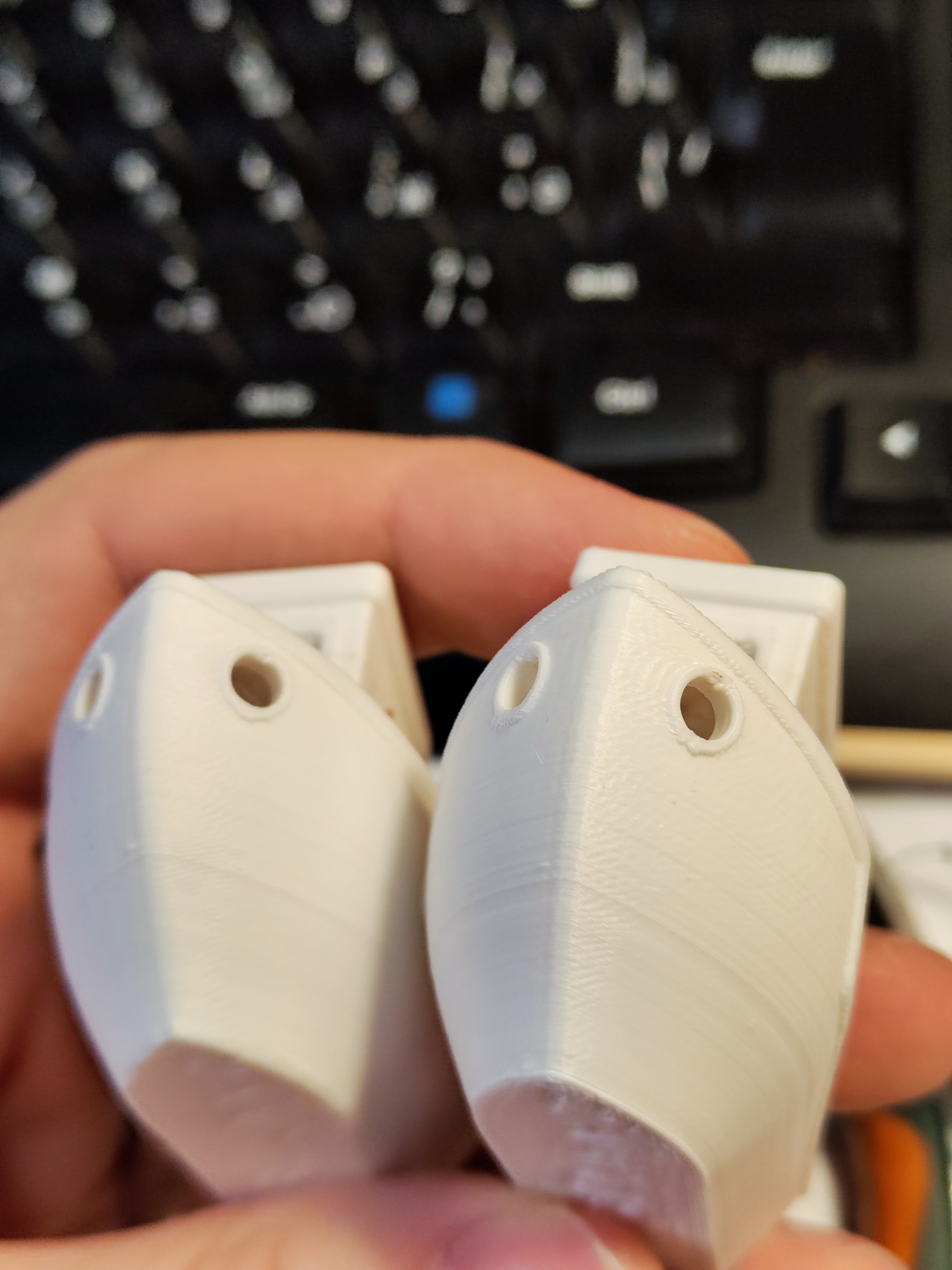

Непрочитанное сообщение AlexBiT » 26 янв 2024, 11:30
Напечатал тут Бенчи. Принтер 2626, АБС ФДПласт, слой 0.1, скорость 70, перемещение 120, температура 240, обдув 60%. В целом - неплохо, но все же по Z иногда некие застревания стола еще остались. Я пытаюсь довести принтер до возможности печатать художку, раз уж он такой красивый теперь у меня...)
Ну и на мостах надо было включать усиление обдува или скорость уменьшать.

Непрочитанное сообщение 3D-SPrinter » 26 янв 2024, 13:59
AlexBiT писал(а):
26 янв 2024, 11:30
Да, застревания по Z явно остались. Думаю, всё же надо набивать линейные подшипники Литолом. Лёгкость хода с жидкими маслами бывает обманчива на малых перемещениях. Ещё я бы рекомендовал толщину слоя делать в соответствии с конспирологической "теорией полного шага", т.е. кратно 0.04 (0.12, 0.2, 0.24 и т.д.). Да и вообще, сомневаюсь в целесообразности слоя меньше 0.2 на FDM (сугубо ИМХО).

AlexBiT
Сообщения: 31
Зарегистрирован: 08 окт 2018, 12:42
Непрочитанное сообщение AlexBiT » 26 янв 2024, 21:39
26 янв 2024, 13:59
Не могу сказать, что литол как-то качественно поправил ситуацию :) Особенно мне не нравится одинаковая широкая полоса на обеих моделях. Причем я бы сказал, что все полосы чаще всего в одних и тех же местах, а это уже точно проблемы механики. Шлифануть чтоль у верхнего ролика подвес? Не нравится мне как у него поддержки зубатые остались по краям.

Попробую лупануть кораблик слоем 0.2 хохмы ради. Я все равно печатаю в основном техничку, но видимо я зря размечтался про художку. А может просто 70 по внешнему это слишком дохрена :))
Сообщения: 11046
Непрочитанное сообщение 3D-SPrinter » 26 янв 2024, 22:30
Эти полосы может слайсер намутить элементарно. Особенно в одном и том же месте. Кроме того, вот тут не было проблем с механикой viewtopic.php?f=25&t=1347&start=420#p69352 , а тут вдруг появились? На всякий случай можно ещё поднять стол на 200 мм, ослабить и затянуть верхние крепления Z-валов, чтобы они встали на место относительно линейных подшипников.

Никакой хохмы, сплошной прагматизм. По такому случаю я отслайсил "левой пяткой" в старой 15-й Куре кораблик слоем 0.24, толщина стенки 1.2, скорость везде сотка. Я так техничку печатаю. Напечатал старым, сырым пластиком АБС (такой остаток попался) на свежесобранном 2626. Получилось вообще без горизонтальных полос. Это я к тому, что если не мельчить со слоями и не занижать скорости, то лучше получится? ;)
