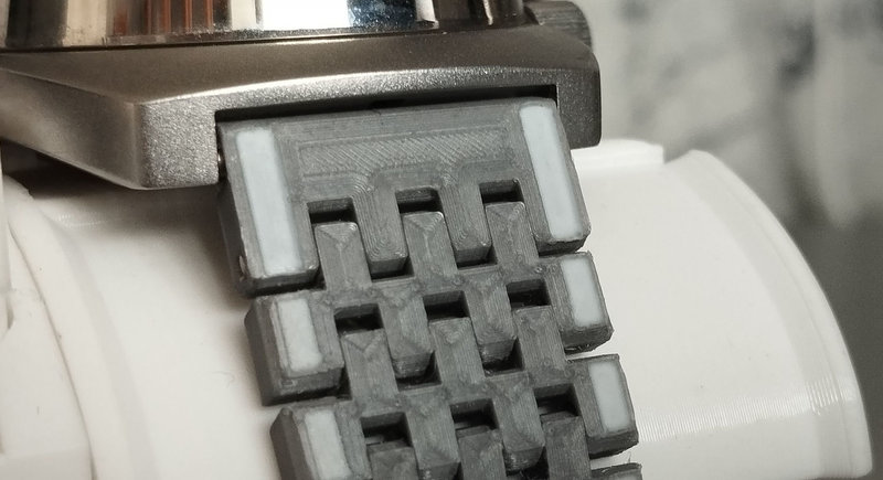

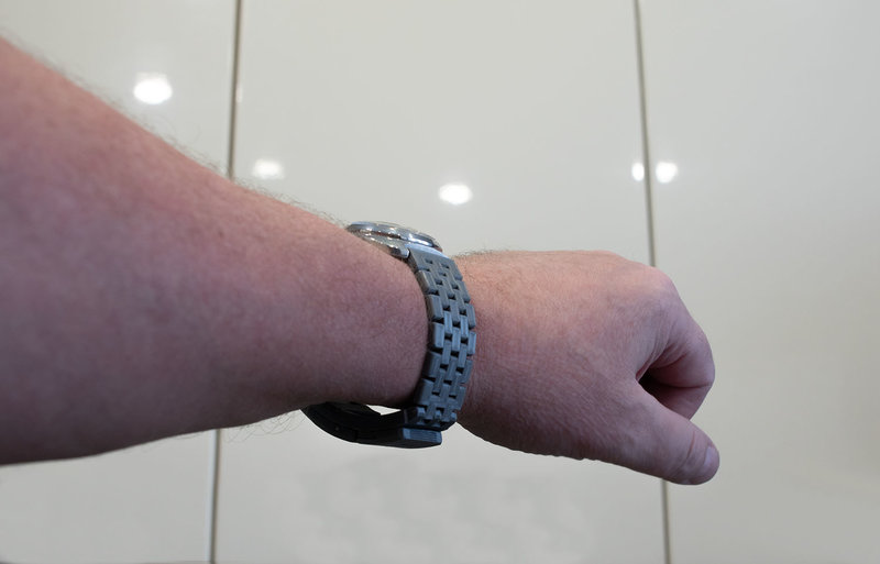

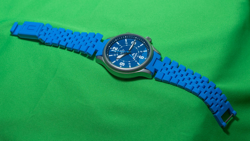

Что печатать на принтере? ... Да все, что только можно. В прошлом году, озадаченный ремонтом одних из своих часов, я обнаружил возможность применения 3Д-печати в наручных часах. В этом году я вылизал конструкцию и технологию до вполне приемлемого уровня:
Браслет пластиковый, PET-G. Размер звена 10х17х4 мм. Браслет разъемный, из 2-х ветвей, подобно стандартному часовому ремешку. Звенья с 2-го по 7-е отпечатаны одной деталью, неразъемные. Звенья 1 и 8-... печатаются каждое как отдельная деталь и соединяются в браслет с помощью стальных шпилек.
Замок браслета пластиковый. Тип замка: петля на крюке. Во избежание самопроизвольного соскакивания петли с крюка, крюк закрывается предохранительной защелкой. Защелка голубого цвета выполнена из люминесцентного пластика. Замок имеет 3 позиции регулировки длины. Расстояния между позициями 1 мм.

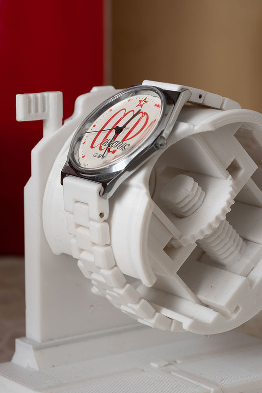

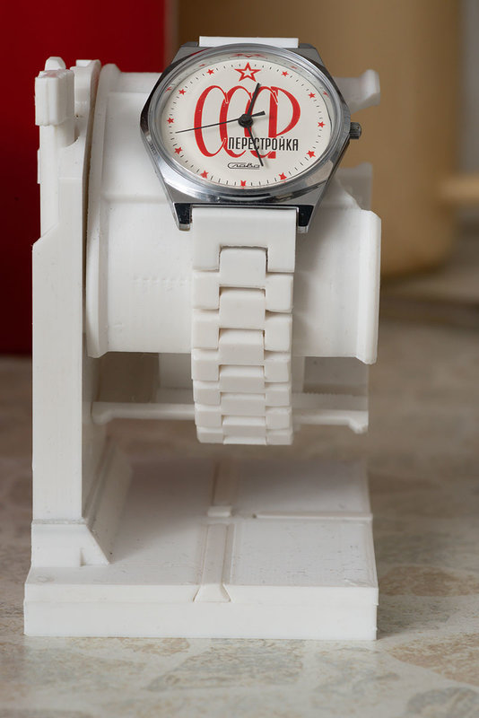

Часы на подставке. Подставка предназначена для хранения часов в шкатулке.
Часы на подставке.

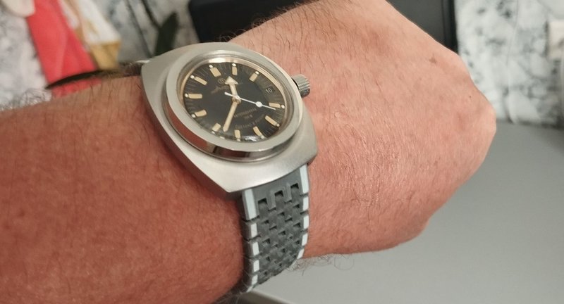

На подобные браслеты я пересадил несколько своих часов: от пластиковых CАSIO до 110-граммовой стальной "Амфибии" производства "Восток". В целях испытания на надежность, упомянутую "Амфибию" я таскал на руке пол-года не снимая.

Та самая Амфибия:
и еще раз

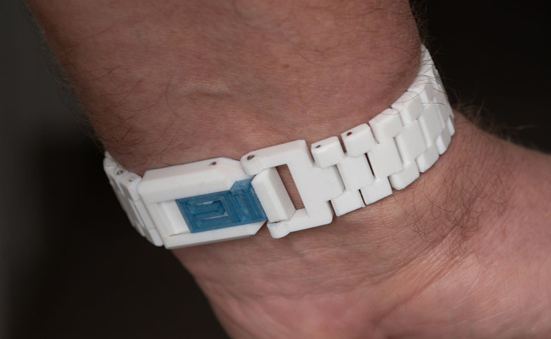

Re: Что печатать на FDM-принтере?!
Непрочитанное сообщение Alex Post » 18 июл 2023, 08:46
deresimons писал(а):
12 июл 2023, 21:13
Такое не каждый китайский ремешок выдерживает :) Классная идея. Не понял только принцип защелки и почему одна деталь другим цветом в ней? Металл?
Непрочитанное сообщение deresimons » 18 июл 2023, 13:21
18 июл 2023, 08:46
... Не понял только принцип защелки и почему одна деталь другим цветом в ней? Металл?
Защелкой я называю именно эту пластмаску, которая другого цвета. Защелка перекрывает собой зев крюка и фиксируется в этом положении за счет упругости пластика. В этом положении защелка упирается своим передним скосом в ответный скос крюка. Таким образом петля, накинутая на крюк, не может самопроизвольно выбить собой защелку и слететь с крюка. В другом положении, положении открытия зева крюка, защелка также фиксируется. Этим достигается отсутствие помех зацеплению петли за крюк.
Металла в браслете нет нигде кроме шпилек. Шпилек же - по минимуму. Вопрос немагнитности сабжа мной учитывался при конструировании. Однако ничто не мешает приобрести на Авито металлический замок любого типа и смонтировать его на браслет буквально на коленке, без каких-либо переделок.

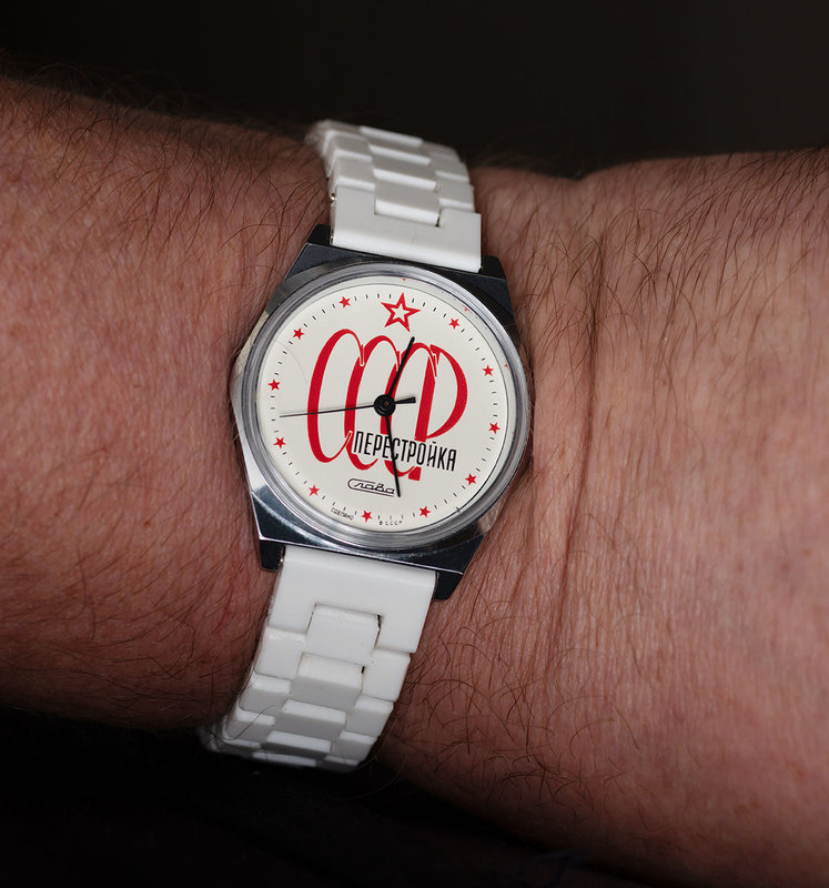

Защелка имеет цвет, отличный от цвета замка, только по причине моих представлений о гармонии. Мне показалось, что зеленый может при определенных обстоятельствах гармонировать с черным, а белый - с голубым.
Цвет, это вообще отдельная песня. Цвет позволяет гармонизировать часы с браслетом. Вот, к примеру, другие часы, где фактор цвета учтен:
На прилагаемых фотографиях браслеты имеют разное качество изготовления, поскольку имеют разницу в изготовлении до полугода. Изменения, вносимые в конструкцию, не одномоментны, а постепенны и основываются на моем опыте реальной эксплуатации. Т.е. я делаю для себя: сам делаю - сам использую.

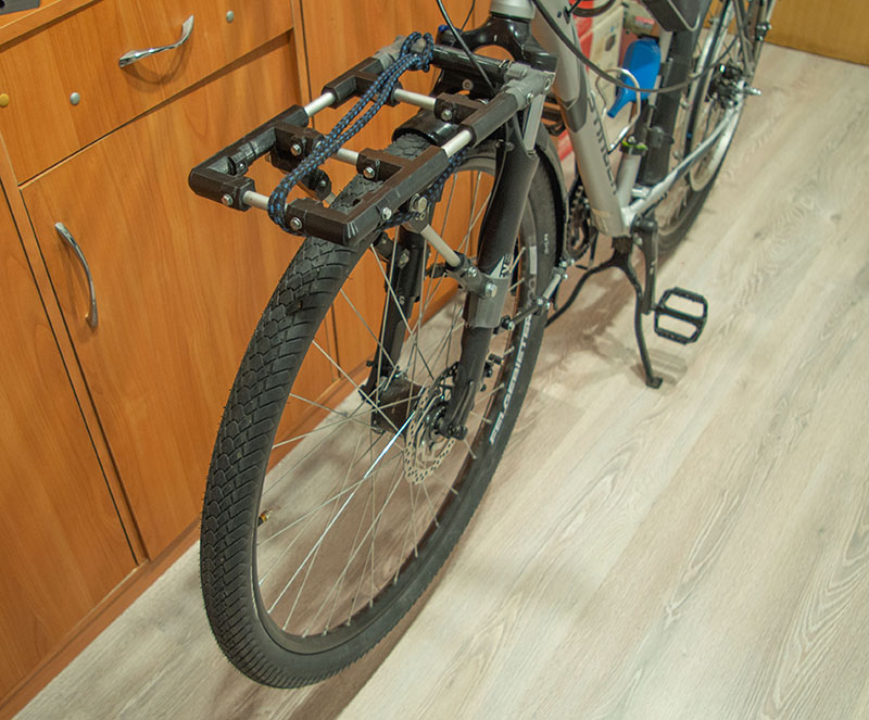

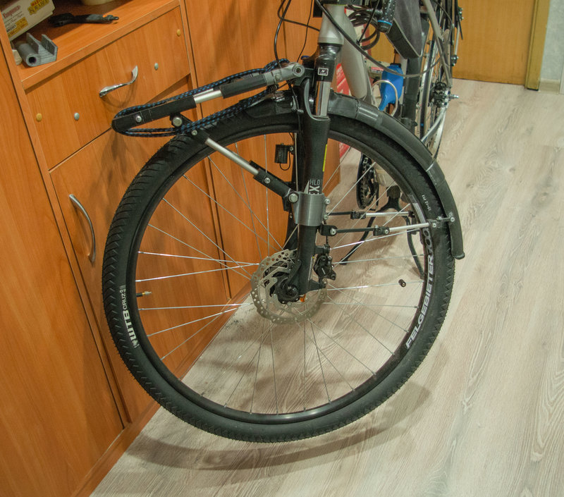

Багажник для велосипеда на переднее колесо с монтажом на телескопическую вилку. Грузоподъемность до 20 кг. Конструкция собрана из алюминиевых трубок Ф12 мм, соединенных болтами через пластиковые втулки из PET-G.

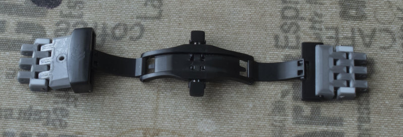

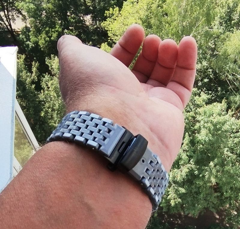

Пластиковый замок для своих часовых браслетов я сконструировал весьма юзабельный, как на мой взгляд. Во всяком случае "своё" я ношу постоянно и с удовольствием. Но есть в моей конструкции и косячок: когда с непривычки, по-первости, расстегиваешь такой замок, часы так и норовят спрыгнуть с руки и шмякнуться всей мордой, сиречь стеклом, об асфальт. В этом отношении дайверский браслет на-а-много удобнее и моего браслета и классического часового ремешка, поскольку дайверский браслет никогда не размыкается полностью, а в расстегнутом состоянии продолжает висеть на запястье.
Я периодически задумываюсь над реализацией "дайвера" - уже год как минимум - но все решения в пластике представляются мне откровенно слабыми. Мысль скомбинировать свою распечатку с заводской железякой посетила меня уже давно, но к практической реализации я не мог подойти по причине отсутствия необходимой информации о заводских продуктах.
И вот, на днях, я нашел старый тканевый ремешок от своих "Командиров" с замком типа "бабочка". Я очень не люблю "бабочку", но тут я посмотрел на нее как бы со стороны и меня посетила идея: "хорошо - подумал я - "бабочка" неудобна в застёгивании, но зато часы с ней при расстегивании ты не потеряешь, ведь так?" Таки да!
Ну, а далее потребовалось менее 5 минут и штангенциркуль для того, чтобы Боженька нашептал решение:
Пока что окончательная реализация идеи приостановилась, поскольку мне не хочется разбирать имеющийся замок до нужной кондиции. Новый же замок обойдется в 500 рэ. Также обнаружилась проблема с "красивой" микрорегулировкой длины такого браслета, но выход уже найден. Остается только принять решение и все-же купить необходимое железо.

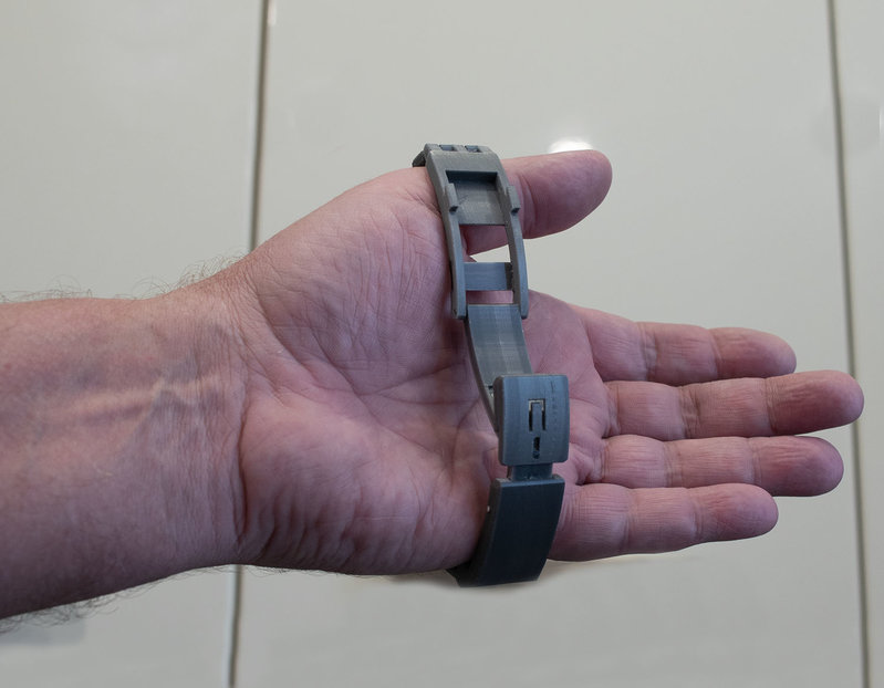

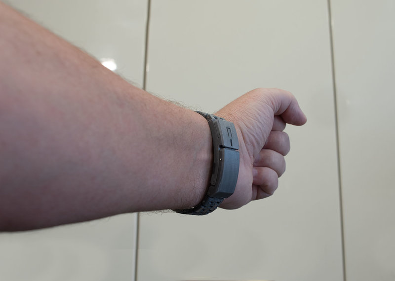

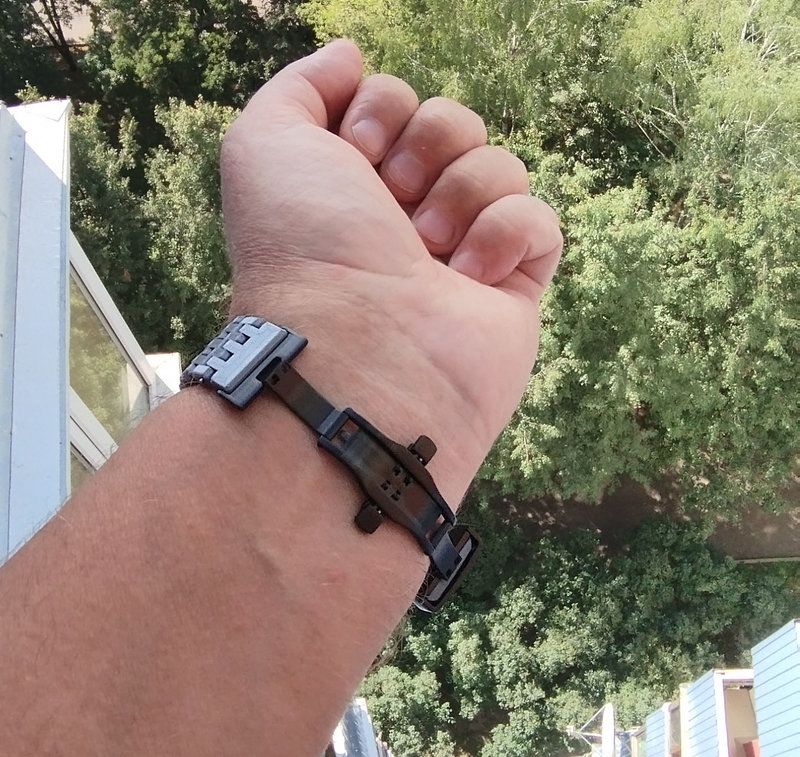

Один из первых вариантов моего дайверского замка для часового браслета. Схема складывания - матрёшка:
https://www.youtube.com/watch?v=6VozE7Me_ro
Замок состоял всего из 3-х печатных деталей: шарнирная раскладушка, отпечатанная print-in-place; защелка; регулировка длины. В соединениях замка применена 1 стальная шпилька. Замок был очень технологичен, но неудобно сидел на руке - был слишком длинным в сложенном состоянии и слишком коротким в разложенном. В ролике отчетливо видно, что браслет тесноват, надевается на руку "со скрипом".

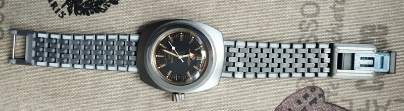

Новый вид часового браслета и доработанный вариант дайверского замка:
Браслет шириной 20 мм (18 мм по ушкам). Отпечатан print-in-place. Звено длиной 9 мм, высотой 4 мм.
Замок имеет изогнутую по запястью форму, длину в сложенном состоянии 60 мм, ширину 21 мм, высоту 10 мм, 4 ступени регулировки длины с шагом 2.8 мм. Предохранитель открывания замка отсутствует ввиду очень малой вероятности самопроизвольного открывания. Замок состоит из 5 печатных деталей, соединенных 3-мя стальными шпильками.
В процессе изготовления я вплотную столкнулся с необходимостью тюнинга системы обдува печатаемых деталей. Без точной настройки обдува качество печати - ниже уровня городской канализации.
Один из предыдущих вариантов:
