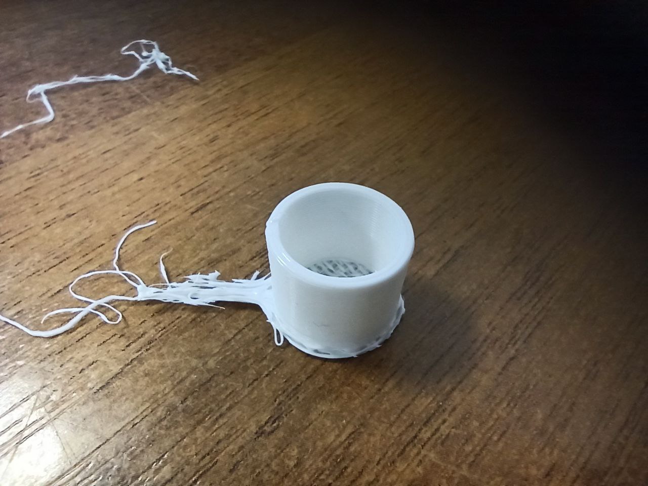

предстоит напечатать колпачки для разъёмов из TPU от Fdplast .
колпачёк должен быть такой:
743131.001 Колпак.jpg (66.14 КБ) 7177 просмотров
первая печать с настройками 100 раз переписанными для PETG (забыл поменять) дала результат с хорошими вершками (верхние слои):
и никакими корешками. ИМХО скорость печати нижних слоёв была очень высокая что то порядка 120-150. верхние печатались медленно и видимо потому напечатались качественно
загрузил настройки по умолчанию для TPU
получились чуть лучше нижние слои и гораздо хуже верхние:
на сайте производителя как и в куре нет рекомендаций для из родного TPU. как выкручиваетесь коллеги ?
p.s. принтер eleagoo neptun 3 pro

Непрочитанное сообщение borskiy » 02 фев 2024, 10:24
snowbarsik писал(а): ↑
02 фев 2024, 09:49
Сам ТПУ не балуюсь, но по логике скорость печати гибкими материалами должна быть в разы ниже. Что-то около 30-40мм/с.
Непрочитанное сообщение 3D-SPrinter » 02 фев 2024, 11:40
Между нами говоря, TPU от Fdplast на букву "г" пластик. Очень мягкий и капризный.
Лучше попробуйте китайский типа такого https://aliexpress.ru/item/100500585239 ... 195eztFcTY . Им гораздо проще печатать.
