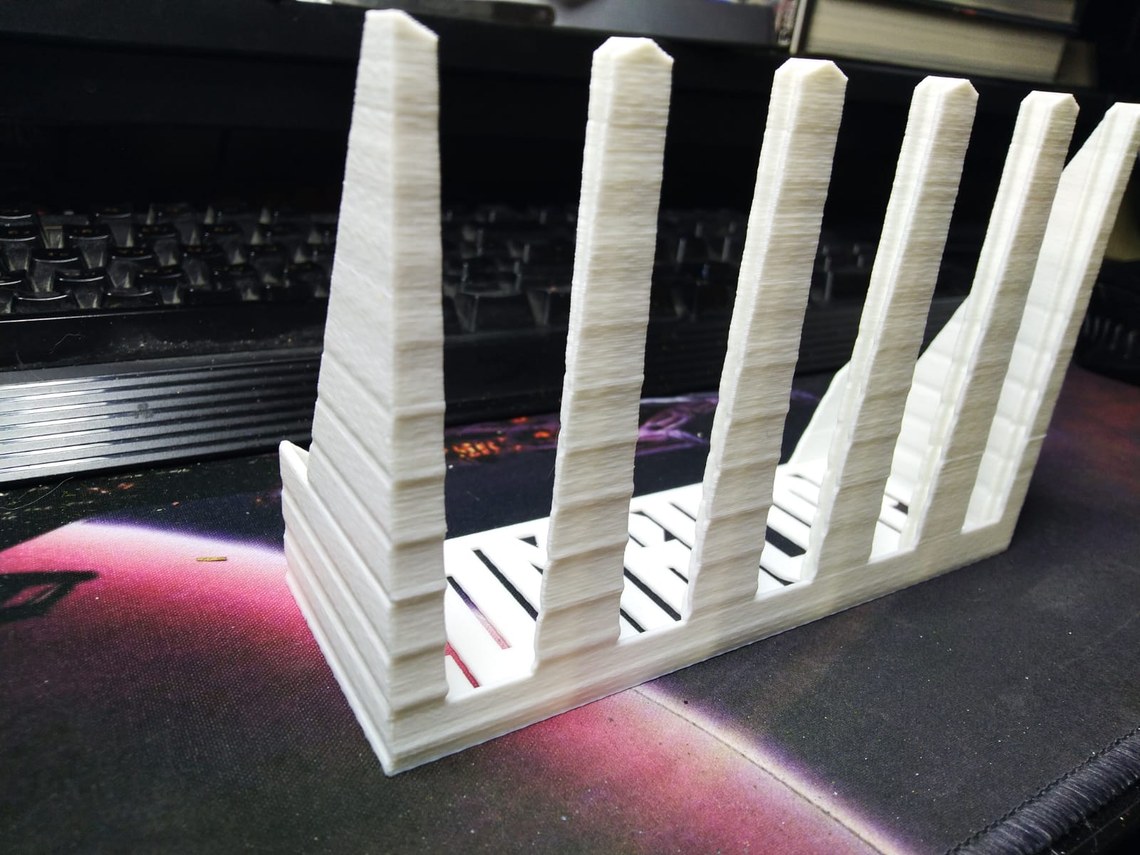

dark184 писал(а): ↑
25 фев 2024, 09:17
Ну почему не нашлось? Эта тема стара как мир, воблингом называется. Хотя в любом случае надо смотреть на характер волн и кинематику принтера. Воблинг появляется из за отсутствия жесткости и больших люфтов принтера.
С воблингом да, понимаю что тема как раз очень стара. Но мне кажется, что это не совсем то, что является классическим воблингом из-за дефектов движения шаговой направляющей по оси Z.
С той же темой обращалось в соседнюю ветку форума несколько форумчан, но никто из них не написал итогового решения.
Опять же воблинг из-за люфтов и отсутствия жесткости должен проявляться не зависимо от формы модели. У меня же он практически отсутствует на печати вазы и появляется при стенках в толщину 2 и более.
Prusa i3 bizon (был), CoreXY (собственный)
borskiy
Сообщения: 644
Непрочитанное сообщение borskiy » 26 фев 2024, 05:10
Slynn писал(а): ↑
25 фев 2024, 16:43
Ответил в другой ветке, здесь дополню:
Неравномерное движение стола вызывает разную фактическую высоту слоёв. При одинаковой скорости экструзии на более низких слоях пластик выдавливается в стороны, из-за чего и получается "полосатость". Винт может быть прямым, но ось резьбы слегка смещённой относительно оси вала, в результате чего проявляется не горизонтальный, а вертикальный "воблинг".
Меняйте винт.
ЗЫ Впрочем, это не только из-за винта может происходить, но и из-за кривой гайки тоже (особенно если это наидешёвейшая кетайская хрень).

Непрочитанное сообщение 3D-SPrinter » 26 фев 2024, 05:30
borskiy писал(а): ↑
26 фев 2024, 05:10
Меняйте винт.
На винт с шагом 8 мм.
borskiy
Сообщения: 644
Непрочитанное сообщение borskiy » 26 фев 2024, 05:40
26 фев 2024, 05:30
с шагом 8 мм
Ну, на вкус и цвет все фломастеры разные. Я, например, тоже 2мм предпочитаю.
Но в конце концов это не принципиально. Главное - качественное изготовление и обработка. Дешёвое редко бывает качественным.
Непрочитанное сообщение 3D-SPrinter » 26 фев 2024, 06:46
borskiy писал(а): ↑
26 фев 2024, 05:40
Ну не знаааю..
Среди кучи прошедших через меня обычных китайских винтов с шагом 8 мм не встретил ни одного непригодного для качественной печати. ;)
Винты с шагом 2 мм наиболее проблемные, потому что они однозаходные, и гайка по резьбе плавает при повороте.
На четырёхзаходных винтах с шагом 8 мм гайка центруется даже при офигенном люфте.
Slynn
Сообщения: 91
Зарегистрирован: 01 окт 2018, 17:16
Откуда: Санкт Петербург
Непрочитанное сообщение Slynn » 26 фев 2024, 12:30
Спасибо большое. Теория понятна. Про неравномерный шаг резьбы не подумал. Заказал новые винты и гайки. По результатам отпишусь. Если смена винтов не поможет, буду копать в конструктив.
Непрочитанное сообщение 3D-SPrinter » 26 фев 2024, 13:54
Slynn писал(а): ↑
26 фев 2024, 12:30
Шаг равномерный, просто гайка на однозаходном винте с шагом 2 мм может плавать по горизонтали и неравномерно опускаться при повороте винта. Нужно заменить винт на обычный китайский с алишки, но с шагом 8 мм на оборот.
