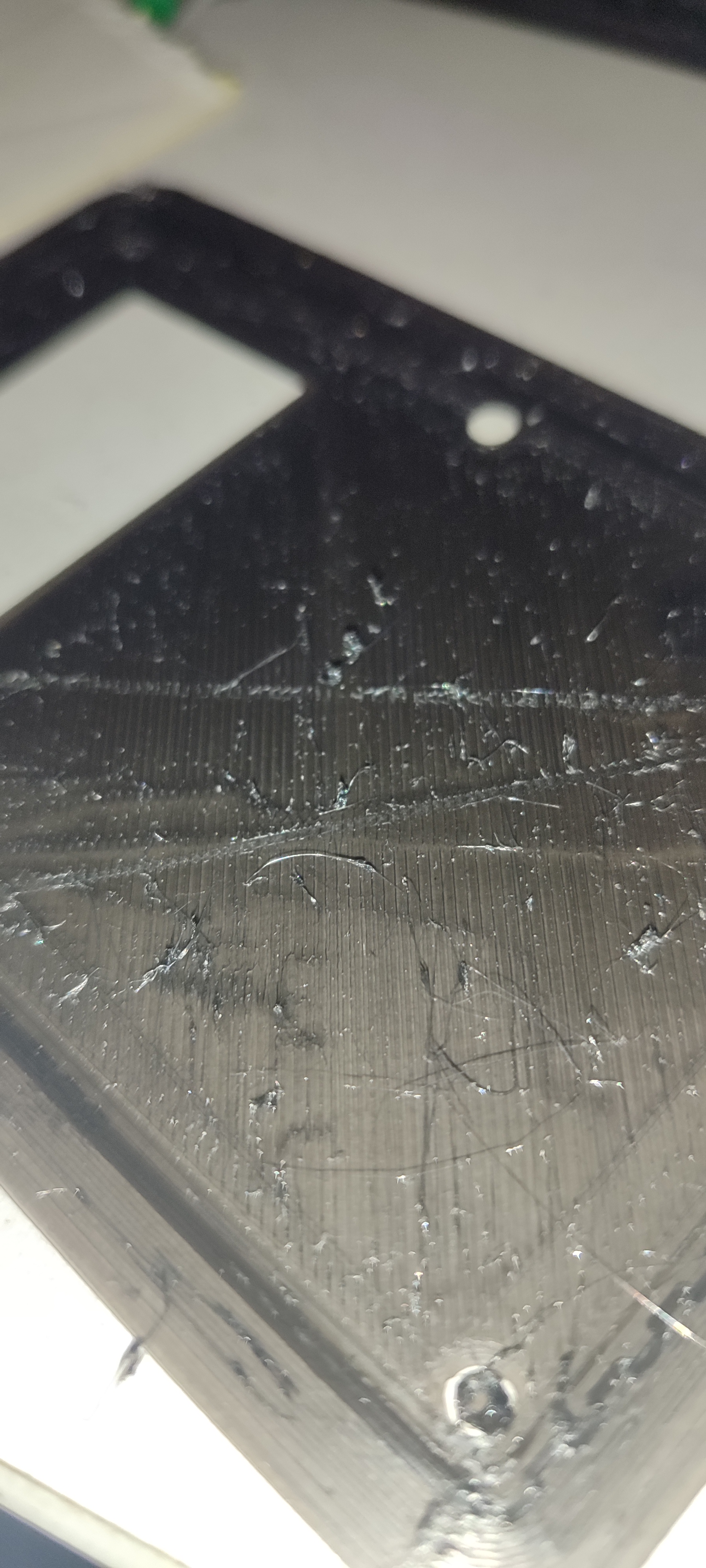

Добрый день, подскажите что не так с настройками или пластиком, куда смотреть вообще
borskiy
Сообщения: 644
Непрочитанное сообщение borskiy » 14 апр 2024, 16:34
Kiri писал(а): ↑
14 апр 2024, 16:28
Для начала откалибровать подачу пластика и начальный зазор между столом и соплом.
