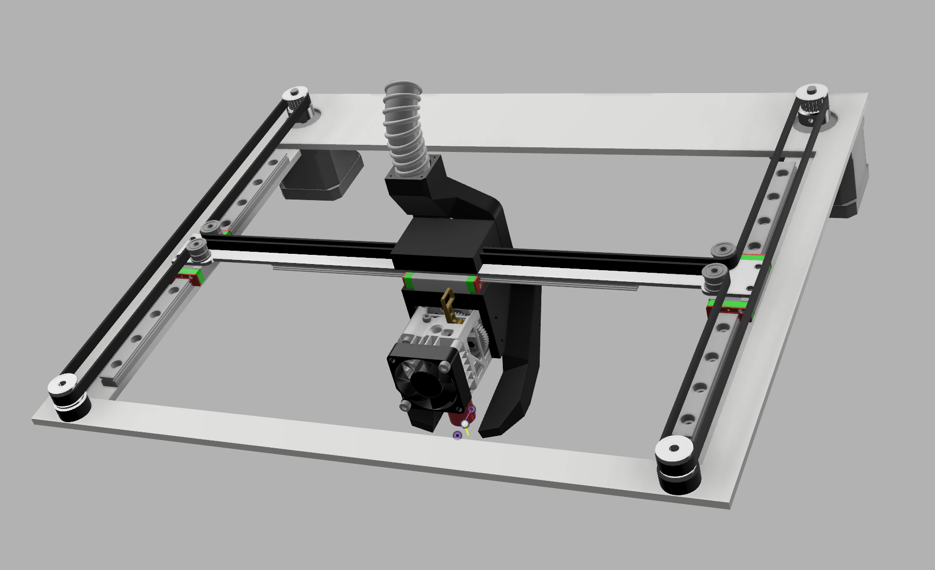

Непрочитанное сообщение Stein » 18 дек 2024, 21:11
17 дек 2024, 18:00
Если нужно что-то изменить, то это делается за минуты в том же Тинкеркаде.
Я привык к точности. Там ее ноль. Да и в сборку стл не засунешь.

Stein

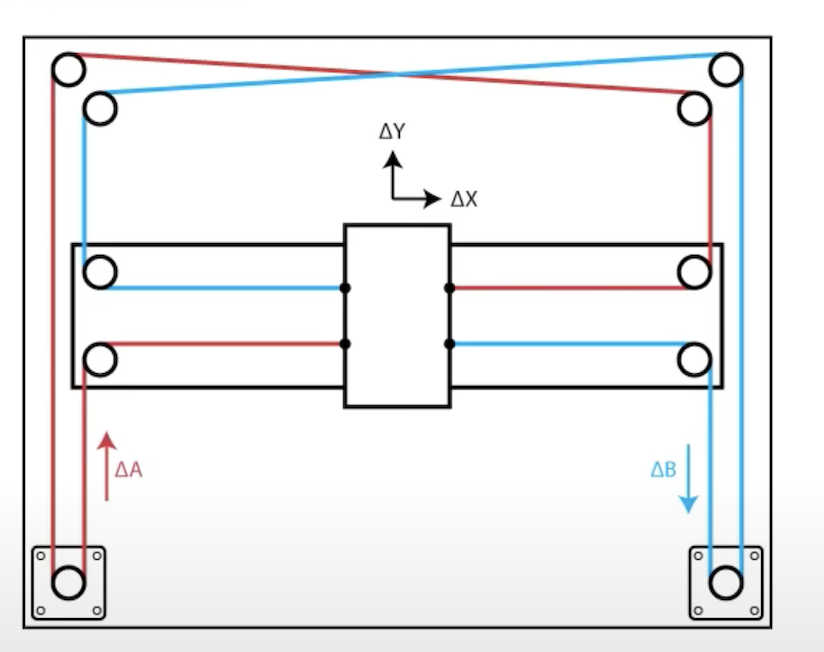

Непрочитанное сообщение Stein » 18 дек 2024, 21:15
Что думаете, если один из ремней полностью поднять над другим? Допустим синий над красным. Чтобы избежать перекрекрещивание.

Сообщения: 11049
Поблагодарили: 1045 раз
Непрочитанное сообщение 3D-SPrinter » 19 дек 2024, 00:49
Stein писал(а):

Stein писал(а):
18 дек 2024, 21:15
Думаю, что ни к чему это. Они и на одном уровне прекрасно работают. Можно использовать в качестве разделителя ремней кусочек трубки от боудена.
Хотя, честно говоря, и сама кора вряд ли нужна на размерах до 300х300.

Непрочитанное сообщение Stein » 19 дек 2024, 13:58
19 дек 2024, 00:49
Штука, конечно, прикольная, но просто жалко на это времени.
Сейчас почти все готовые модели в степ есть. на том же grabcad. Собрать из этого сборку довольно быстро можно.
19 дек 2024, 00:49
Дело в том, что я никак не могу придумать как в моем случае натянуть ремни. У меня нет штатного места для дополнительных роликов... Если в два уровня сделать, появится дополнительное место на голове. Можно реализовать конечно как у Alex Post, но хочется иметь возможность натянуть ремни независимо друг от друга.
