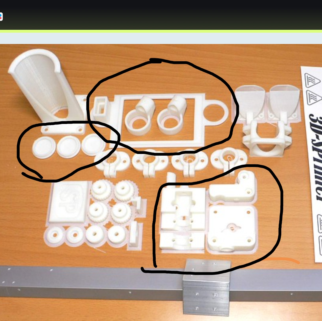

Выделено то чего не хватает, и не совсем понятно как крепится вал который винтовой, к столу разобрались как крепить, а вот к корпусу нет

Винт крепится к мотору пружинной муфтой. К корпусу он никак не крепится (верхний конец свободный).
Пластик в приложении. Кругляши это заглушки (лишние детали). Там ещё есть проблемка - сейчас у Lerdge-Z экраны другие с энкодером по центру. А тут рамка под старый экран со смещённым вниз энкодером, который давно снят с производства.

У нас как раз старая версия, с таким инюменно экраном
