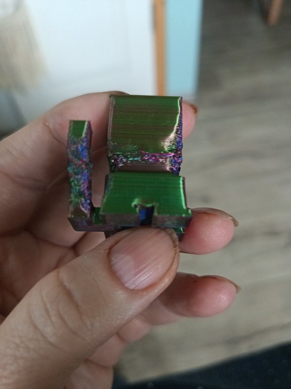

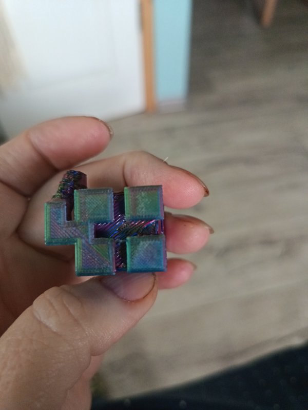

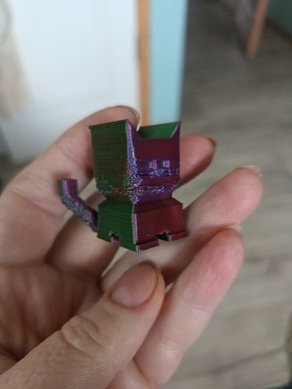

Добрый день. Только осваиваю 3д печать..не могу понять почему выходят такие сопли над малейшим нависанием. Пластик pla , 200/60, сопло 0.3
Пробоваоа печатать артикуляционную модель-все звенья цепи спаялись между собой.в чем может быть причина и как ее решать? Работала в slicr3

Обдув области печати включён?
Скорость печати какая?
Что за пластик?
Порядок печати стенок - наружу или внутрь?
Сколько линий стенки выставлено?

Куру попробуйте...
