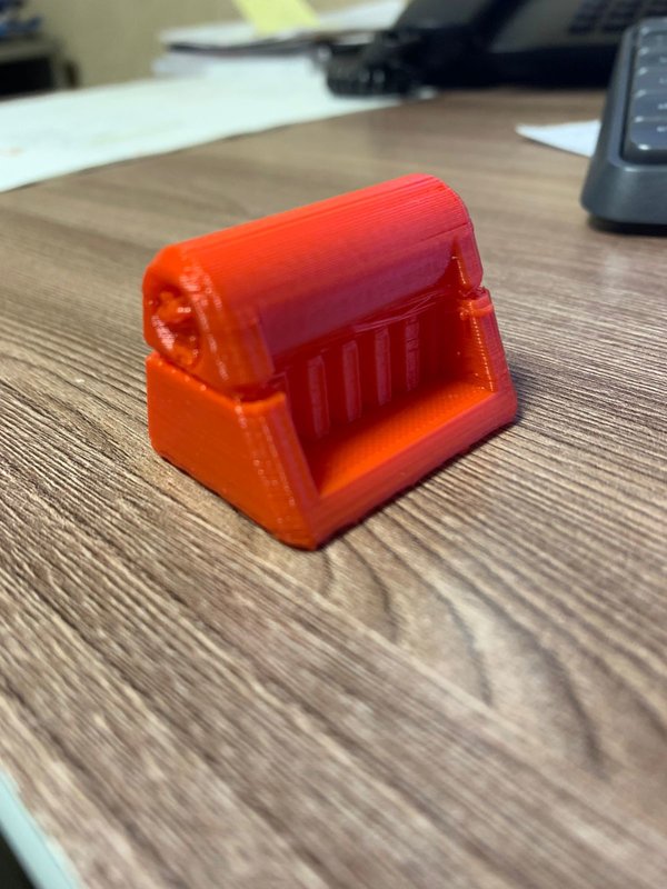

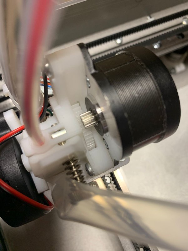

Господа, всем доброго дня. Дособрал наконец принтер от Алексея (3D-SPrinter) на Lerdge Z. Слайсер Cura. Пластик PLA. Проблема: Принтер произвольно (в случайном месте) перестает подавать филамент. Пару раз все же схватывал и продолжал печать. Экструдер (вариация от Алексея на Minifeeder). При этом мотор экструдера выставлен на 0,7В и как будто не хватает питания (видео в ссылке, но как будто не передает характер скрежета). Видео по ссылке: https://www.dropbox.com/scl/fo/aevizqks ... 09ytj&dl=0

А мотор-то крутился в этот момент?

Что мешает добавить?
