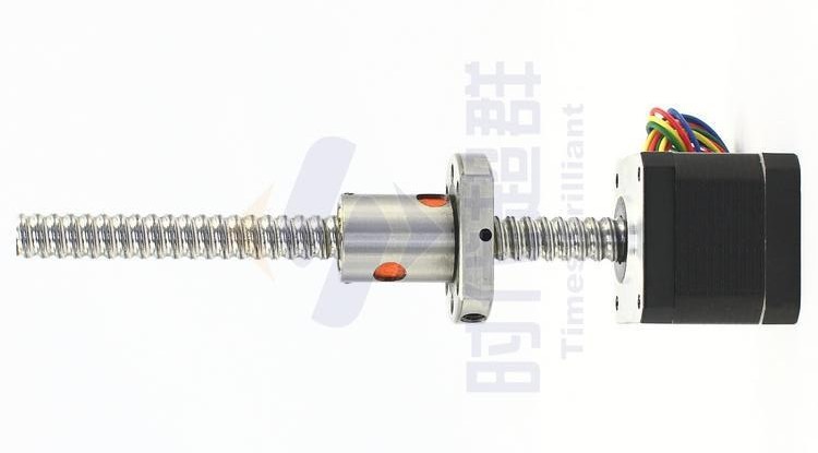

Для своей прелести :) приобрел такое Что думает про такое тридешная братия? Есть такая хитрая гайка и на шаг 2мм.

Наверное, всё же, бесполезная трата денег. :roll:

haron писал(а): Для своей прелести :) приобрел такое Что думает про такое тридешная братия? Есть такая хитрая гайка и на шаг 2мм.
Не совсем понятно как она будет работать, не просветите?

haron писал(а): Есть такая хитрая гайка и на шаг 2мм.
Снизится скорость подъёма стола в 4 раза. Но точность возрастёт, вот только она тут будет излишне.

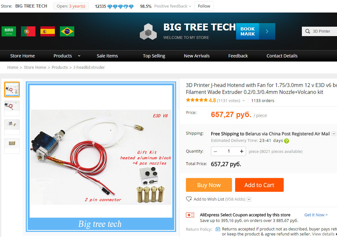

Хотел заказать на Алишке нужный радиатор на хотэнд и термобарьер на 4.1 мм боуден, но неполучается, то цена конская, то доставка платная, хотя в РФ бесплатно. Ткните носом в ссылку на алишный хотэнд в сборе, подходящий для сабжевого принтера, а то они все на фотках в собранном виде и не понятно идет ли боуден до сопла или нет :oops:

haron писал(а): а то они все на фотках в собранном виде и не понятно идет ли боуден до сопла или нет
Собранные "до сопла" не бывают. Купите дополнительно трубок на 4,1 мм. В первом сообщении вполне рабочие ссылки.

Непрочитанное сообщение haron » 03 ноя 2016, 15:04
По тем ссылкам для Беларуси платная доставка

думаю дешевле не возьмете, берите сразу несколько, напишите продавцу.... как-то так.
Непрочитанное сообщение AKDZG » 03 ноя 2016, 16:20
haron писал(а):По тем ссылкам для Беларуси платная доставка
Не вижу платной доставки в Беларусь :shock:
