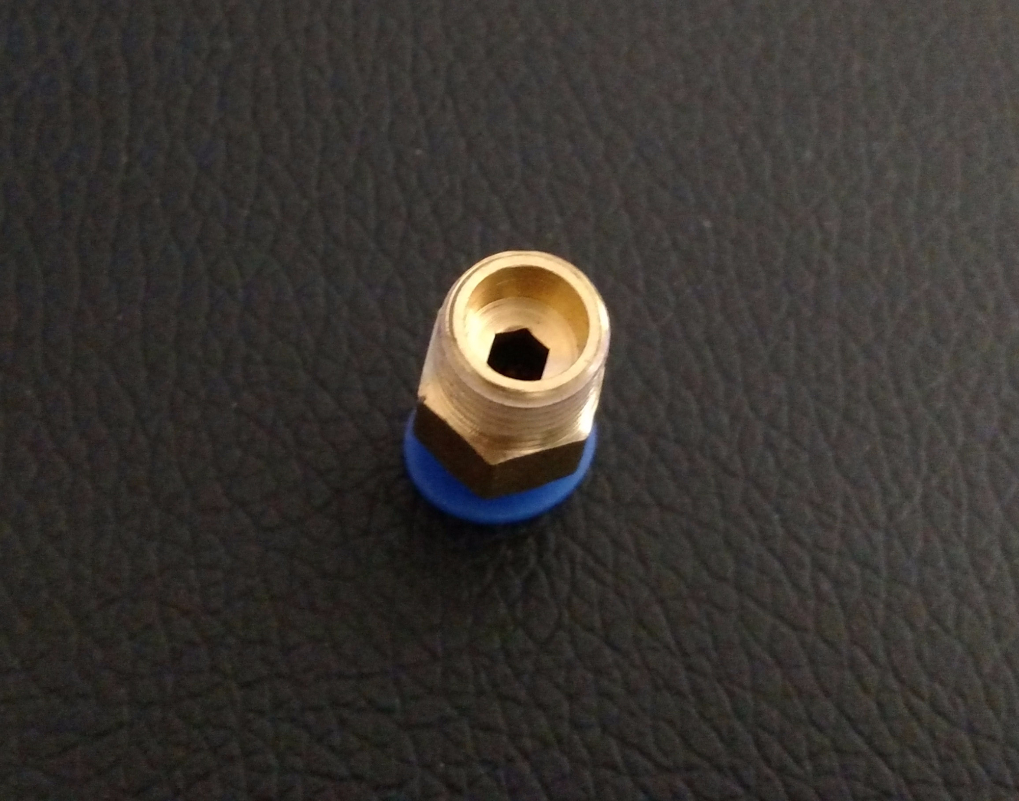

вот первый. Как боуден проходит почти до роликов если он шире шестигранного отверстия? рассверливать чтоль?
Sprinter 223
Непрочитанное сообщение 3D-SPrinter » 05 ноя 2016, 18:10
Вот такие должны быть фитинги https://ru.aliexpress.com/store/product ... 30920.html , а этот надо рассверливать. Но очень аккуратно на станке, чтобы не рассверлить заодно и пружинную шайбу, которая фиксирует трубку.
