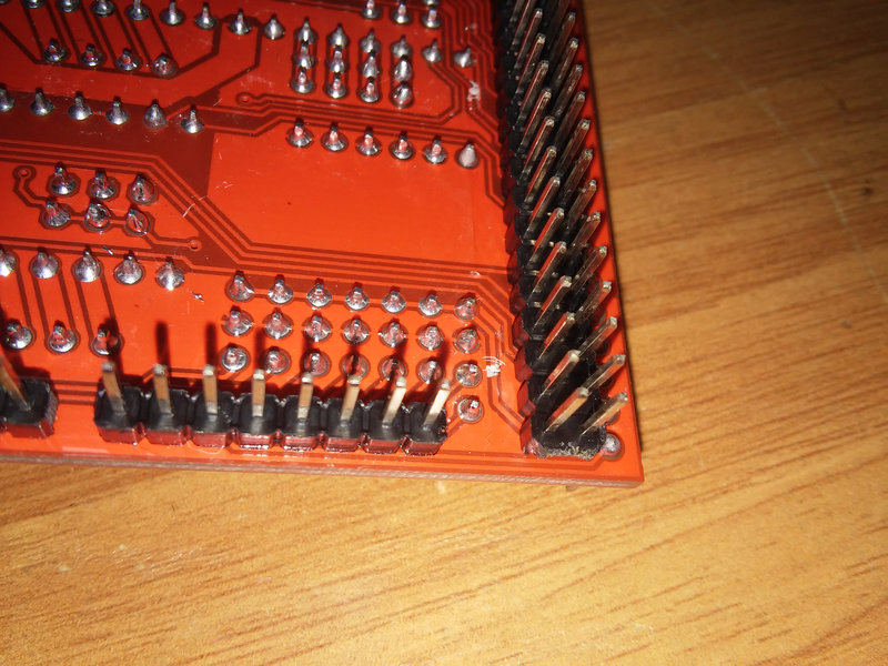

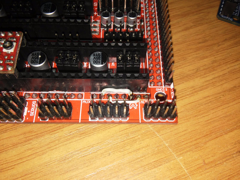

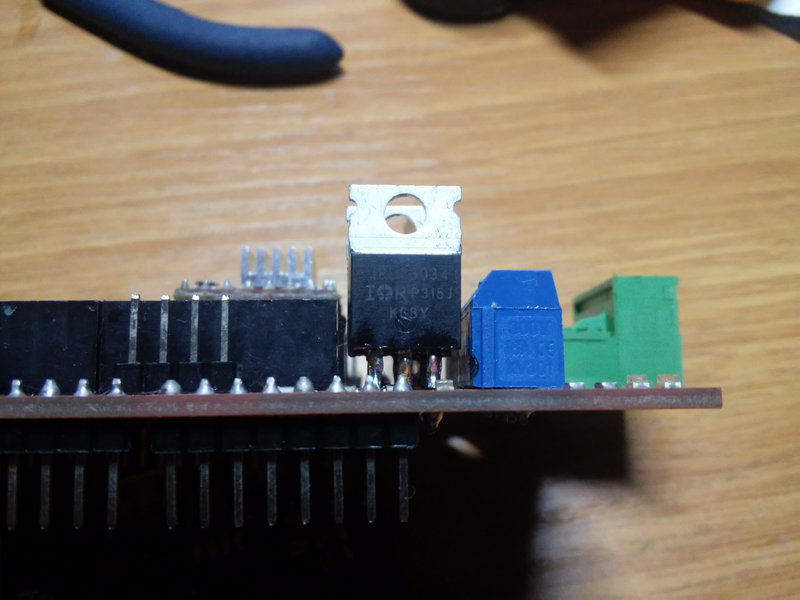

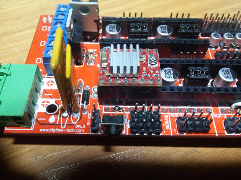

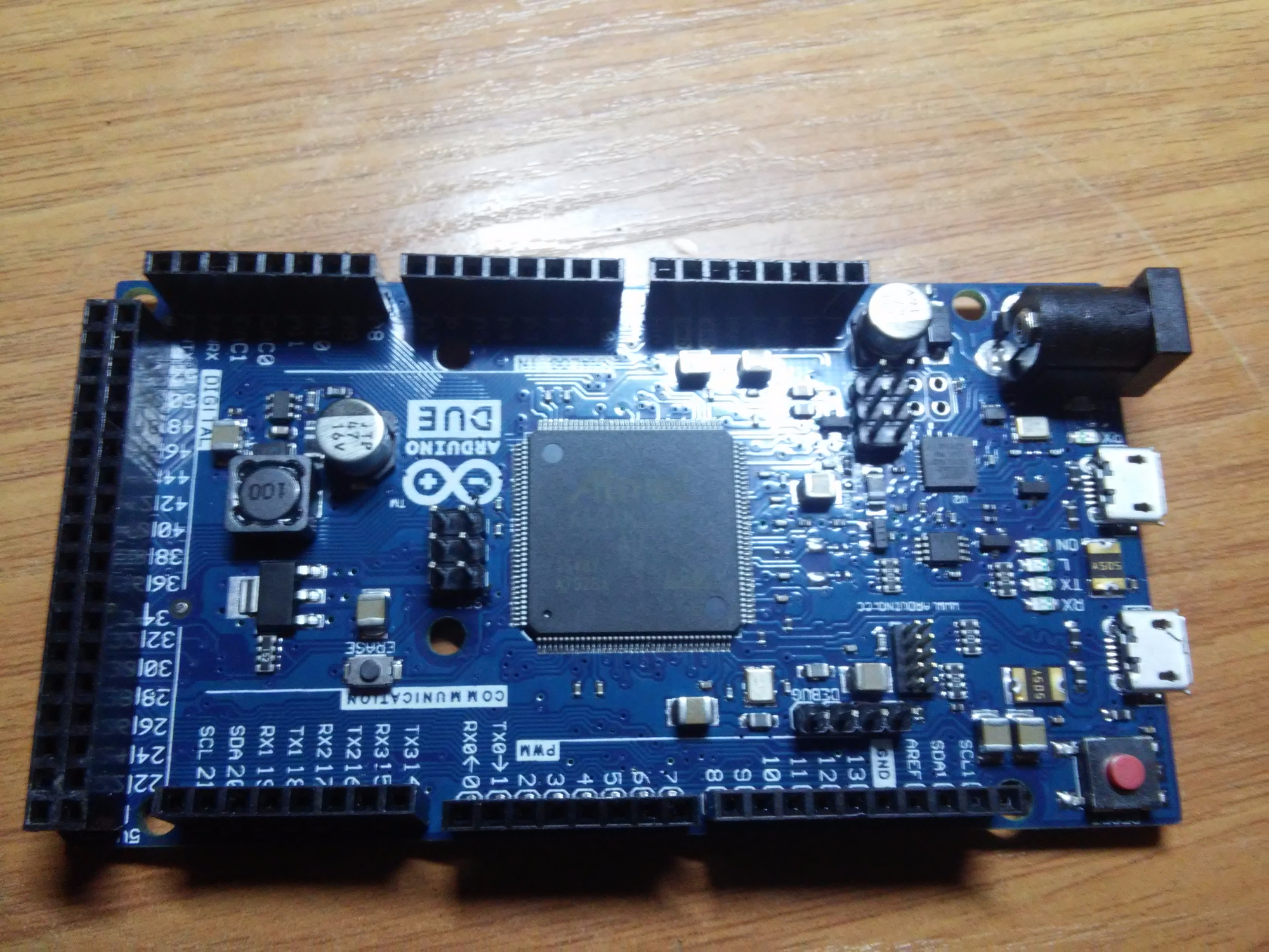

tiger33, Ни каких серьезных танцев с бубном я не делал...
просто так... для показа, что именно без переделок DUE
транзисторы
две перемычки
Перерезанная дорожка 5v.
нет 4-х пинов
замкнуты 2 пина (под кнопкой)
Это все, что я делал с РАМПСом!
