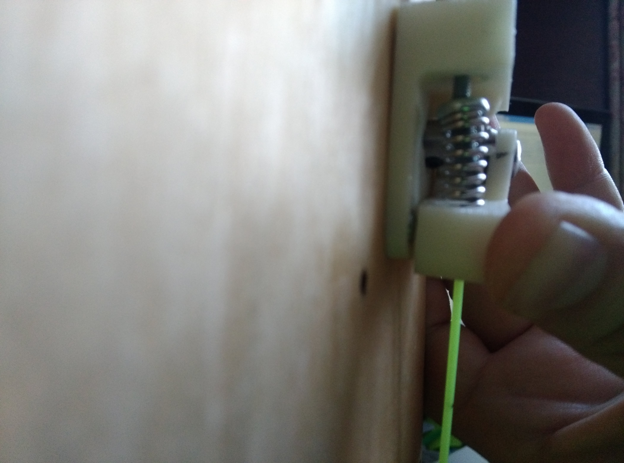

Ребят, у меня осталась последняя проблема
Нестабильная работа экструдера. Есть какие-то другие варианты экструдеров ?
Я хз что я делаю не так, но...
Вот вчера собрал новый хотенд, настроил (пое....лся с экструдером) и напечатал лапку. Поменял пруток на зеленый, все. Так и не получилось настроить экструдер. Пруток проскальзывает.
Причем если я пальцем придавливаю коромысло к стенке основной детали, то экструдер пруток толкает. То есть проблема в том, что за счет сдавливания пружинки коромысло отгибается в горизонтальном направлении и поэтому прижимной подшипник как бы уходит в сторону от прутка, ну то есть не прижимает его своей плоскостью, а как бы ребром.
И как бы вариантов то не особо много чего не так работает, деталей то минимум. Пробовал менять шестеренку, старая с диаметром 7.1-7.2 , новая 7.8-7.9 Ситуация не изменилась.
Есть небольшой прогиб основной пластиковой детали, но не думаю , что это критично. Вообщем ай нид хелп
Прогибы-изгибы
Вот как прижимаю , тогда вроде работает, в пронтерфейсе пруток идет
Прогибы-изгибы
В таком случае я бы наверно посоветовал сделать прогиб пружины в обратную сторону. Попробуйте поварьировать и сделать так что бы пружина отгибалась не к вам а в сторону принтера.

я думал об этом
но у меня не получилось так сделать. Для этого как мне кажется надо отверстие подпирающего винта сверлить ближе к краю детали.

Можно вот такой попробовать поставить http://www.thingiverse.com/thing:1556488
Гефест
Судя по фото, у вас криво стоит болт, на который надевается пружина, вот рычаг и гнет. Надо отверстие в болту ровно сверлить
- Сообщения: 11033
- Поблагодарили: 1040 раз
Просто винт надо заменить на нормальный, который не будет гнуться. Не один десяток принтеров с этими экструдерами без проблем работают, а тут какой-то слишком сыромятный винт попался. Накрайняк можно поставить винт из нержавейки. И сверху у Вас почему-то щель между экструдером и корпусом. Может надо таки винты подрезать, если они слишком длинные и до конца не завинчиваются?

щели вверху из-за того что деталь выгнутая, винты нормальные, просто страшно тянуть сильно , боюсь резьбу сорвать у мотора.
Какой винт-то сыромятный ? М4 в котором отверстие ?
Кстати про отверстие, реально не думал о его качестве, может и в нем дело, что криво просверлил. Попробую еще один болтик сделать.
- Сообщения: 11033
Винт М3 правый нижний - должен быть прямой, прочный и завинчивается почти до упора (чтобы люфтов не было).
