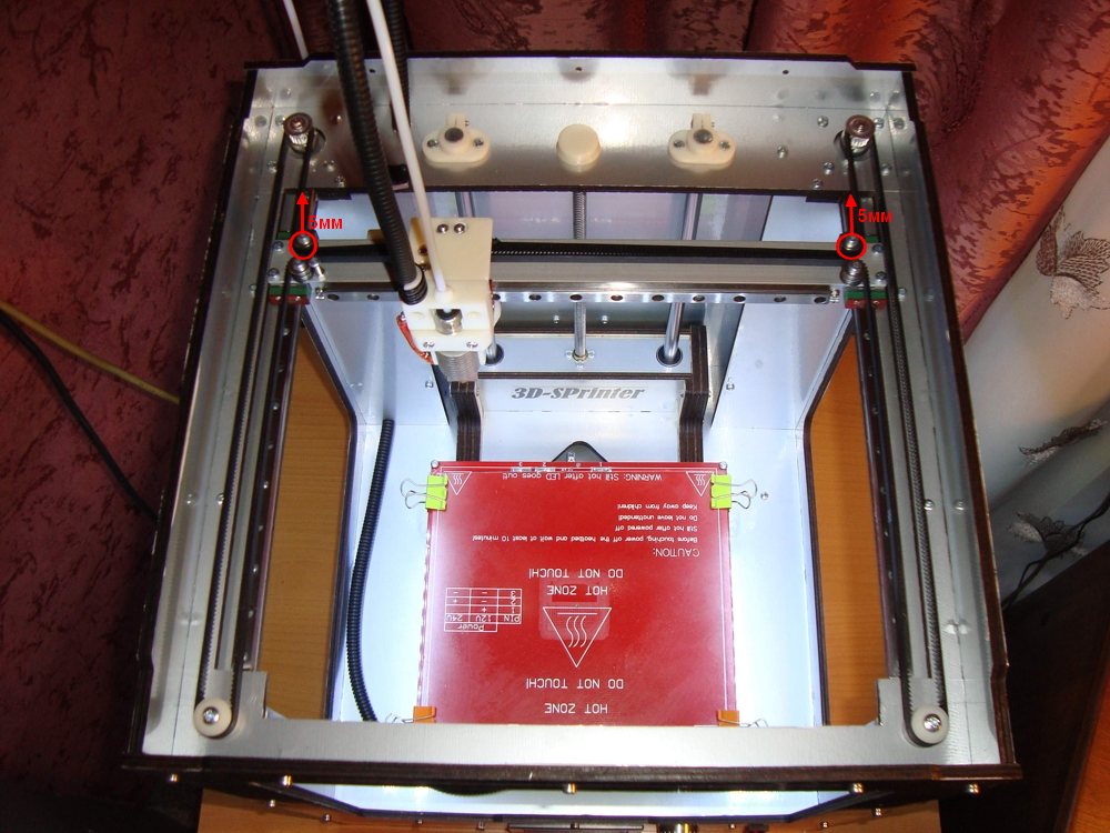

Вопрос к 3D-SPrinter. Если я на балке сдвину подшипники в сторону моторов на 5-6мм, повлияет ли это на работу принтера?
Приходится чета колхозить, т.к китаец выслал мне короткие каретки...

ILS писал(а): Если я на балке сдвину подшипники в сторону моторов на 5-6мм, повлияет ли это на работу принтера?
Никак не повлияет, можно двигать сколько угодно.

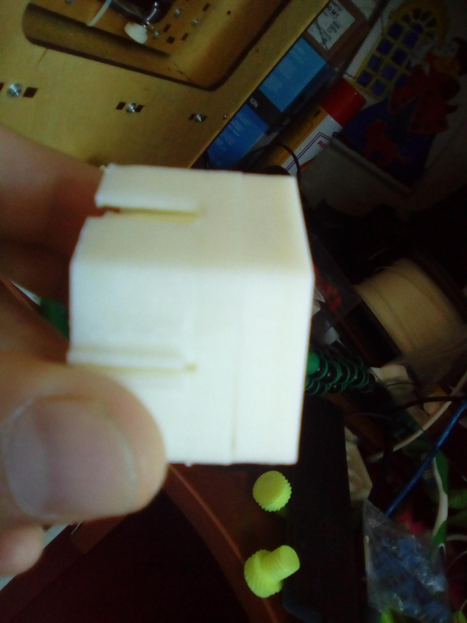

подскажите с чем может быть связано такое ? На фото как видно отвалились обе части. Частенько где то в середине достаточно высоких моделей, как видно из фото начиная где-то от 2см высоты, встречается один слой как бы не пропечатанный. На толстых деталях прям видна трещина.
По Z слой перепрыгнул ? Недоэкструзия ? Перепад температур ?
Склоняюсь к третьему, вот думаю пластиковыми листами закрыть бока и перед.... Туда копаю ?

Такое было когда сопло загадилось от кетайского пластика. После смены сопла всё стало нормально

Было у меня такое как раз на соплах обдува. Это был глюк SD-карты. Переписал тот же самый G-код на карту, и проблема решилась.

я вообще с компа печатаю :) и такое встречалось и раньше, вот например на белом пластике
что посоветуете сделать дабы сузить круг причин ? попробовать распечатать с карты ? И это точно не из-за перепадов температуры ?

Конечно надо с карты печатать. К компу принтер надо подключать только для прошивки мозгов.
Непрочитанное сообщение AKDZG » 22 ноя 2016, 14:53
Если постоянно на одной и той же высоте, то скорее всего дело в механике.
