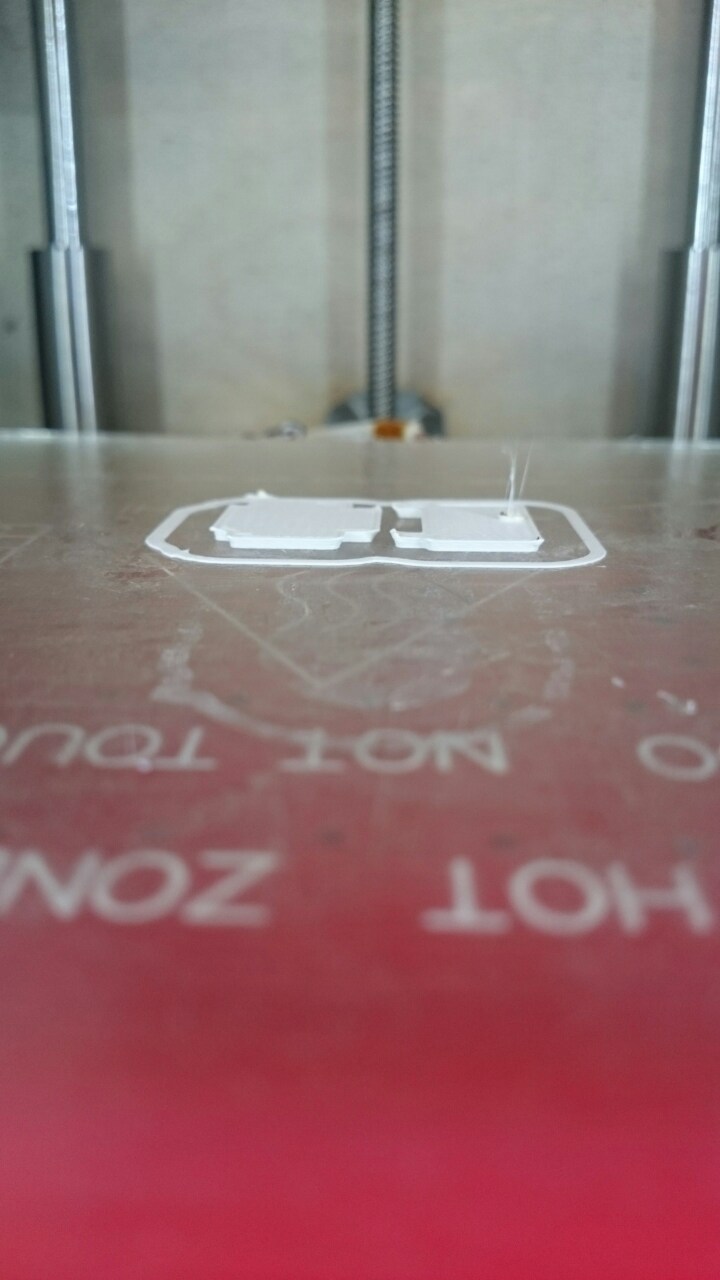

grog16
Сообщения: 13
Зарегистрирован: 28 янв 2017, 15:34
Непрочитанное сообщение grog16 » 02 фев 2017, 20:02
Привет! Подскажите пожалуйста почему у меня поднимает края когда наклон идет наружу детали. Печатал ABS температура стола 100 сопло 245 скорость 40.ABS бесфиламент.
