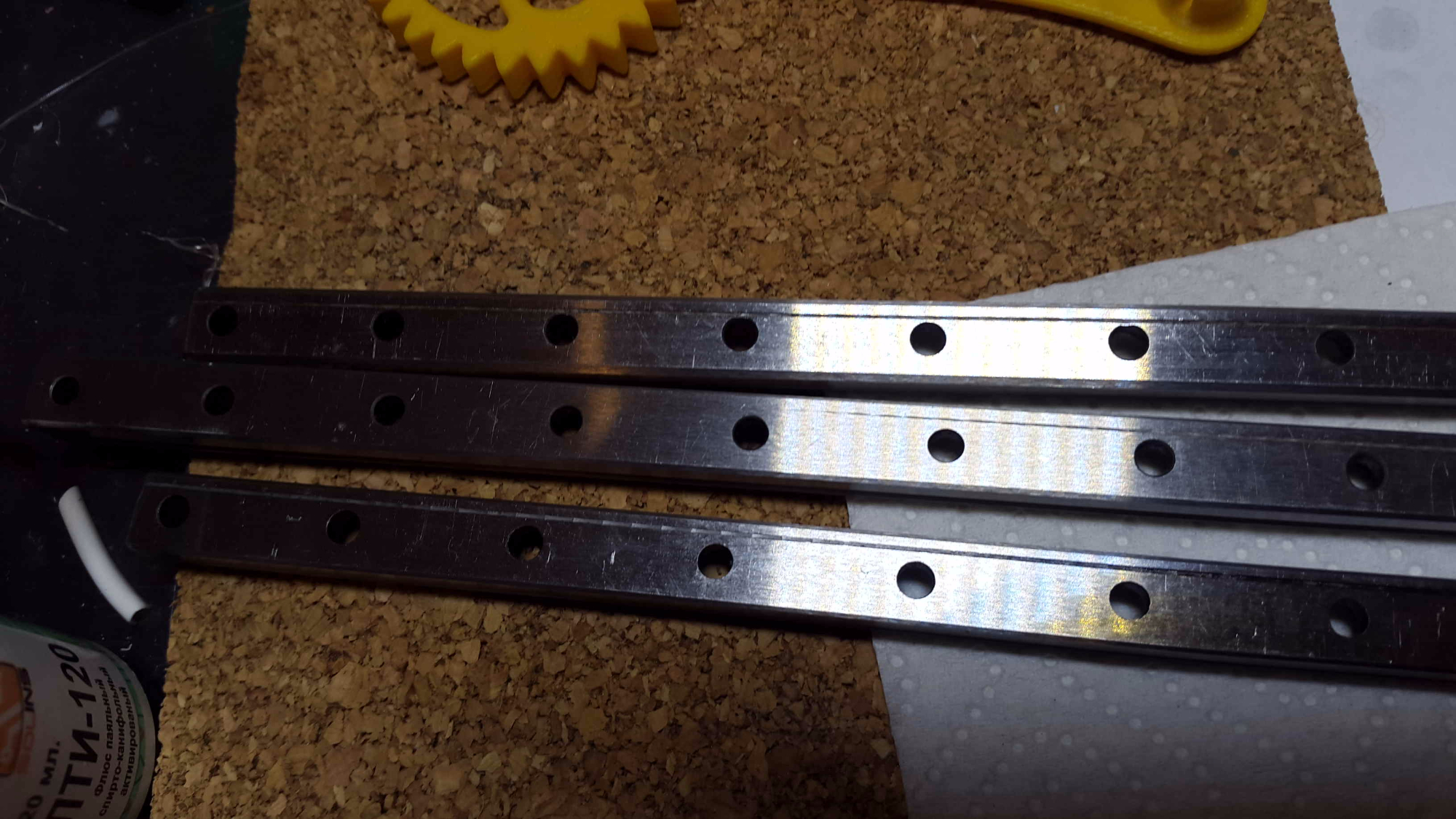

Посмотрел внимательно на рельсы и каретки, на каретках такое ощущение, что по шарику не хватает с каждой стороны... Но каретки при движении вроде не клинит.
А с обратной стороны каждой рельсы какой-то пропил...
Что с этим делать? Это норма или прода трясти?

Пропил с другой стороны у всех даже оригинальных HIWIN, отсутствие шарика тоже наверно норма они там по кругу катаются , насколько помню так и задумано .

Полоской вродь обозначается базовая сторона , так в документации написано а зачем не помню. Ещё читал лучше так каретки не снимать говорят шарики выпадают но я не пробовал :D

Нормальные рельсы, мне тоже попадались с пропилом и зазор между шариками должен быть. Если не клинят, то всё ОК.

Не уверен, что это нужно делать. Как показывает практика, оно и так нормально работает без всяких смазок и промывок. Особенно промывать не рекомендовал бы. Потому что керосин останется внутри каретки и будет растворять и портить смазку. Так что если ничего не люфтит и не закусывает, лучше каретки вообще не снимать.

Каретки как-то туговато ездят, но если придавить чуть, то норм...

Если туго ездят, то в принципе можно бороздки на рельсах полирнуть алмазной пилкой для ногтей. Но лучше не трогать. Потом на принтере раздрыгается за несколько часов печати.
