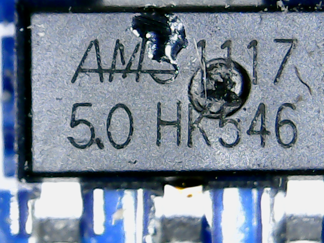

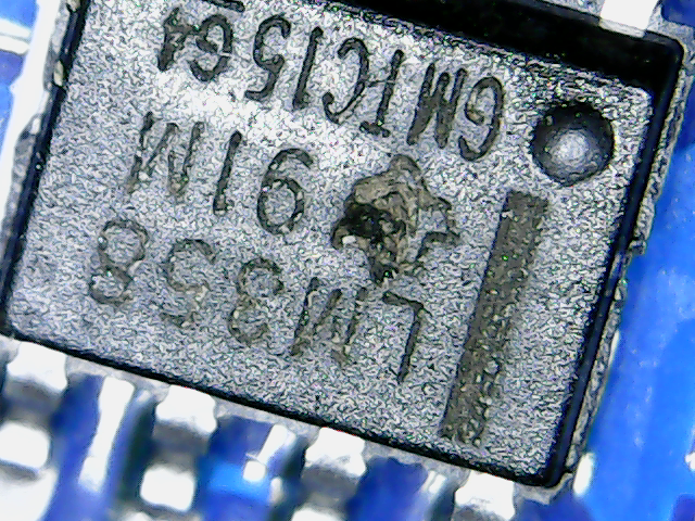

wolfs_SG писал(а): Странно как то... меня так AMS1117 совершенно не напрягает... еще не разу не сгорала... хотя и запас их есть...
Это от 12 вольт. LM'ка переключает с внешнего питания на питание от USB, тоже сразу погорела. Так что мрут как мухи от любого чиха :shock: Лучше поставить mini360, маленький и эффективный. Выдавать 7-8 вольт на кренку. Да и цена ему 27 рублей за штуку.
Спойлер AMS1117
Snapshot 2016-12-02 21_50_28.png (575.24 КБ) 4778 просмотров
Спойлер LM358
Snapshot 2016-12-02 22_14_00.png (679.68 КБ) 4778 просмотров
