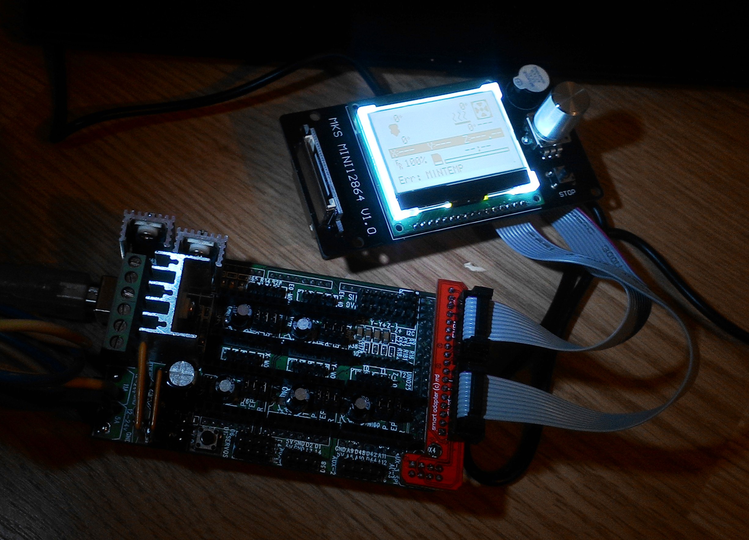

sailanser писал(а): Получается что концевик по Z у вас постоянно замкнут. Поэтому принтер и ругается.
Отсюда два варианта: 1. Сам концевик рабочий? Т.е фражком перемыкаете, светодиод гаснет, если проверять мультиметром то по выходу около нуля вольт а когда перемыкаете шторкой, то напряжение поднимается до 5V т.е активный высокий.
2. Если ставите инверсию в прошивке что то меняется?
проверил, напряжение всегда около 4.5 вольт и диод всегда горит.видимо это брак
Sprinter 223
sailanser
Сообщения: 234
Непрочитанное сообщение sailanser » 27 дек 2016, 14:00
Да. Брак. На исправном оно в покое около нуля, а когда шторка его перекрывает то оно равно напр питания, в данном случае 5V. За китайцами блин все проверять нужно :(
