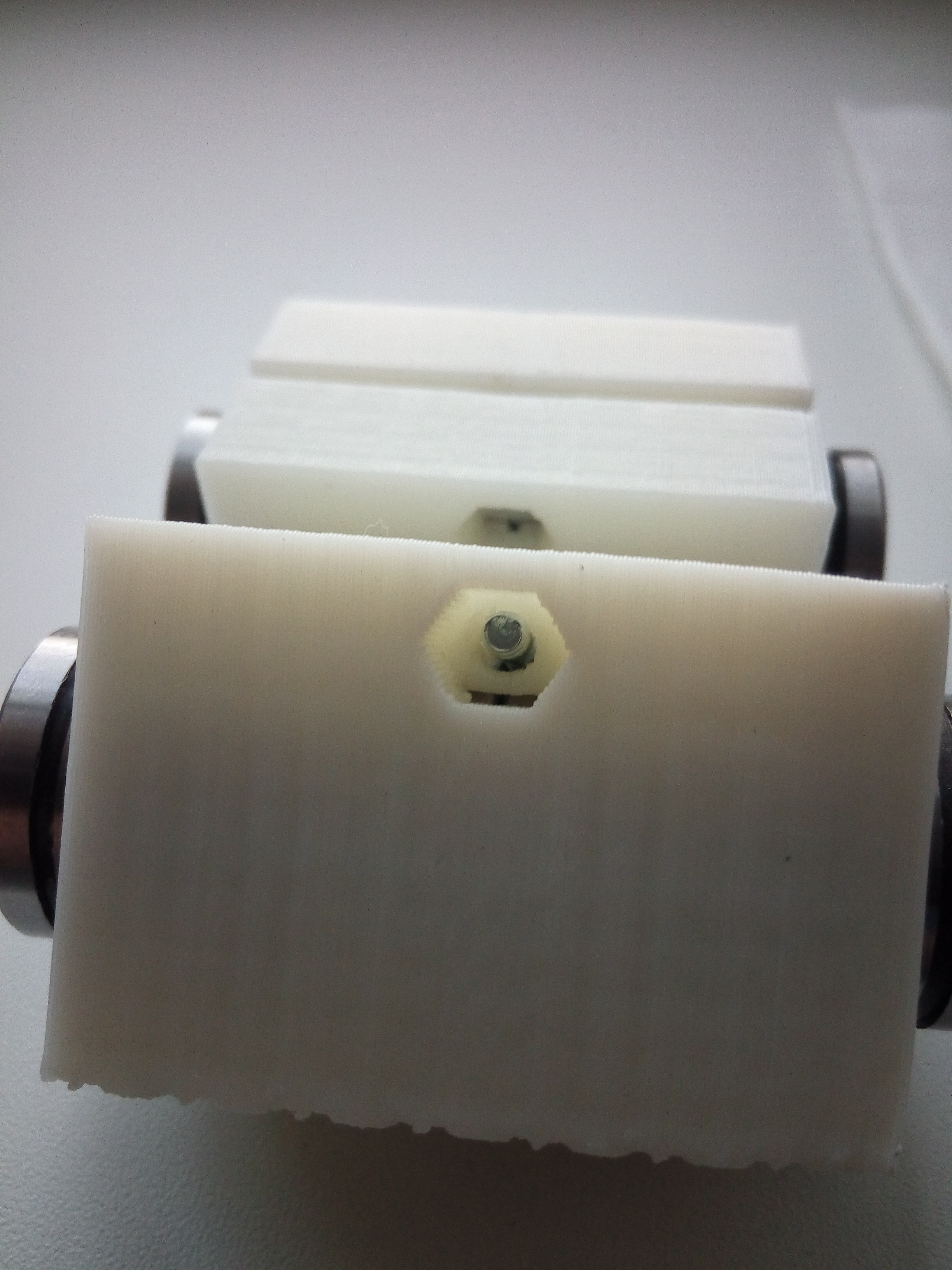

Линейные подшипники в обоймы встали плотно, зажимной винт вставляется непосредственно по телу подшипника, соответственно выпирая к внешнему краю посадочного гнезда гайки
Гайка соответственно не хочет лезть.
Заставлять ее или как по другому тут надо?
Sprinter-232.
Сообщения: 11056
Непрочитанное сообщение 3D-SPrinter » 03 янв 2017, 15:56
Можно раздвинуть подшипники и завинтить гайку, можно и так завинтить, а можно вообще не ставить эти винты, только заклеить подшипники со вставленными в них валами (где-то тут недавно в который раз обсуждали http://3deshnik.ru/forum/viewtopic.php? ... 2655#p8795 ). Я например, сначала винты ставлю, не затягивая, потом подшипники до соприкосновения с винтом. Короче, вариантов масса. Главное - чтобы при сборке кровати подшипники и торцы пластиковых блоков были приклеены к панелям стола.
