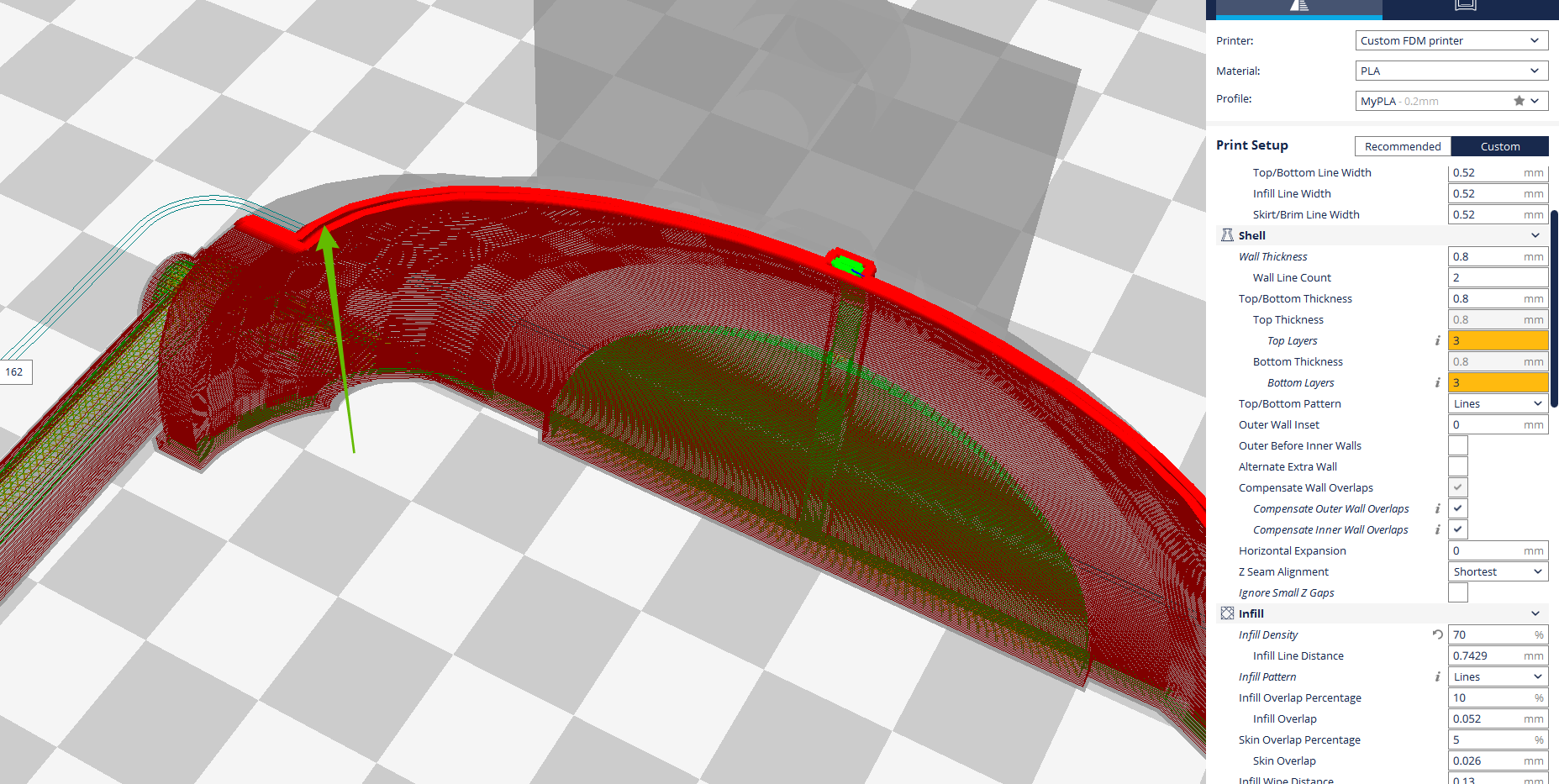

Что сделать в Cura чтобы не было проблемы как на рисунке? Хочу все такие места 100% заполнять.
https://gyazo.com/24eafefd00be9e7eb02cef330612a2b8
Сопло 0.4, ширина экструзии 0.52, толщина стенки на модели 1.
Кажется понял, в версии 2.3 исчезла опция "Fill gaps between walls", но снова появилась в бете 2.4. Слайсы построенные там показывают заполненные стенки.

Сейчас стенка двойная. Попробуйте одинарную.
