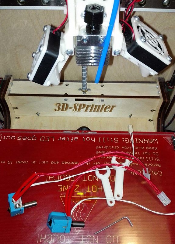

Пришло время рассказать о тюнингах своего станка. Четыре месяца я был отлучен от ковыряния в принтере, даже ломка имело место быть :D Зато было время подумать, какие трансформации провести с аппаратом. Сразу оговорюсь, что принтер у меня для забавы, финансовый вопрос не сильно напрягает, поэтому экономическая целесообразность решений особо не рассматривалась.
Первым делом был установлен экструдер а-ля Bondtech BMG. В целом все нравится. Единственно, между шестернями и корпусом все-таки имеется щель, в которую Flex благополучно вылазит при случае. По настроению нужно будет напечатать усовершенствованный корпус. Но это для флекса актуально, что в совокупности с боуденом само по себе извращение :)

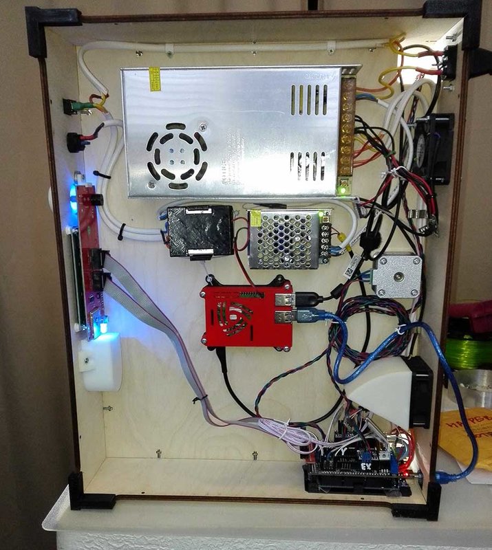

Затем в принтер был имплантирован новый мозг - Raspberry Pi 3. Преследовалось несколько целей: отказаться от тыканья флешки вслепую в дупло, которое уже начало глючить; организовать удаленный контроль за принтером (он живет на лоджии в другом конце квартиры от "кабинета"); попробовать Kipper (с минимальными вмешательствами в конструкцию перейти даже не на 32 бита, а на 64 :D ). От использования Апельсинки воздержался, т.к. желание поплясать с бубнами было минимальным (и пока ни секунды не пожалел о переплаченных паре тыров рублей).
Установка Octoprint на Малинку заняло меньше часа по неопытности. Klipper тоже стал без проблем. А вот на настройку концевиков в Клиппере убил сутки. Причина оказалась в открутившемся болтике на шпуле шаговика Х... Все остальное в прошивке настроилось без особых проблем. Октопринт конечно удобен. Из плагинов поставил OctoKlipper - изменения в прошивку вносятся за секунды (кстати для Марлина вроде тоже аналог есть); OctoPrint Anywhere - удаленный контроль онлайн; PSU Control - замена моему тюнингу по управлению питанием; Print History Plugin - ведет статистику печати. По Клипперу ничего особого сказать не могу - работает нормально, преимуществ перед Марлином на моих скоростях не замечено. Править прошивку через Октопринт быстро и удобно.

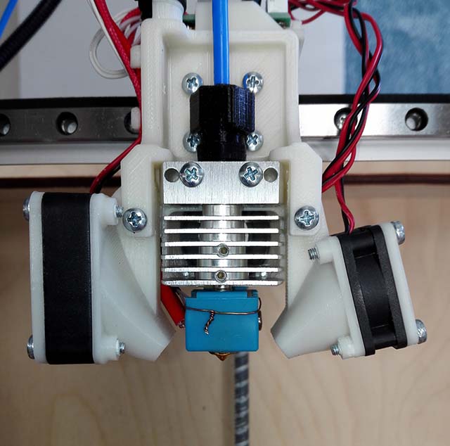

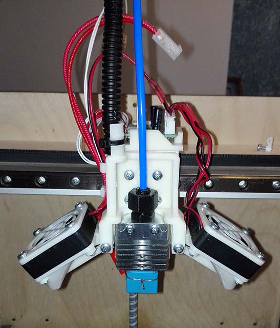

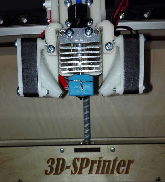

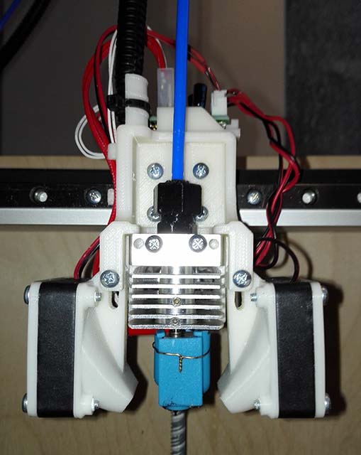

И наконец, была полностью переделана конструкция хотенда. На смену радиатору V6 пришел CR8. Преследовалась цель сделать конструкцию, позволяющую оперативно и безпроблемно менять как сопла, так и переходить с нагревателя V6 на Volcano. Идея не моя, озвучивалась на тудейке. Вкратце: меняется блок в составе нагревателя, термобарьера и сопла. Имея комплект блоков, можно оперативно переключаться с сопла 0,2 на нагревателе V6 с боуденом до сопла на сопло 1,0 с Вулкано с цельнометалическим термобарьером например. Замена занимает менее 5 минут, при этом имея силиконовый носок на нагревателе даже не нужно дожидаться остывания. В случае перехода на Вулкано или обратно, добавляется несколько секунд на внесение изменений в прошивку по максимальной высоте Z + несколько секунд на регулировку высоты вентиляторов охлаждения детали. Чтобы оперативно и многократно двигать боуден трубку туда-сюда предусмотрена возможность установки всем известного печатного пневмофитинга. Копеечные китайские меня абсолютно не устроили, т.к. проедают канавку в трубке, после чего и фитинг, и как минимум кусочек трубки приходится отправлять в утиль. Для охлаждения хотенда используется 30-й вентилятор - 40-й вообще не в тему там. У себя поставил две тридцатки последовательно, т.к. пользую цельнометаллический термобарьер. На охлаждение детали так любимые многими сороковки. Конечно, от такой конструкции у спецала по аэродинамики глаза заболеть должны, но работает вполне. Правда после 70% начинают появляться посторонние звуки - то-ли вентиляторы такие, то-ли воздуху нагнетаемому деваться некуда... Себе планирую позже под турбинки сороковые переделать.
Срок эксплуатации конструкции около 3 недель, это третий вариант. Пока серьезных проблем не замечено. Большую часть времени пользую цельнометаллические термобарьеры: полированный нержавеющий на Волкано и титановый на V6. Проблем не замечено. Печатаю с ними АБС, ПЕТГ и СБС. Для ПЛА и Флекса ставлю блок с трубкой до сопла. Ремонтопригодность хотенда на мой взгляд значительно повысилась - снял проблемный блок, поставил другой, и спокойно ковыряешься с проблемным.

А в чем винт трапеции? Это смазка такая? Или обмотан чем то?)
Непрочитанное сообщение Kaktus » 12 янв 2019, 12:59
lilden2008 писал(а): ↑
12 янв 2019, 12:50
Смазка тефлоновая. Это не самое страшное. Перед этим меня бес попутал намазать трапецию и рельсы Z трофейной смазкой с добавлением графита. Думал, я же аккуратненько все сделаю... Сделал. Кот залез погреться на тепленьком еще столе. И кот весь черный и станок :lol:

А к 30-м карлсонам ушей под этот конструктив нет?
Непрочитанное сообщение Kaktus » 20 янв 2019, 09:33
antobel писал(а): ↑
20 янв 2019, 08:11
Нет. Но тоже вариант, если ПЛА не печатать в теплом помещении. Может сделаю по настроению.

Непрочитанное сообщение Kaktus » 20 янв 2019, 10:14

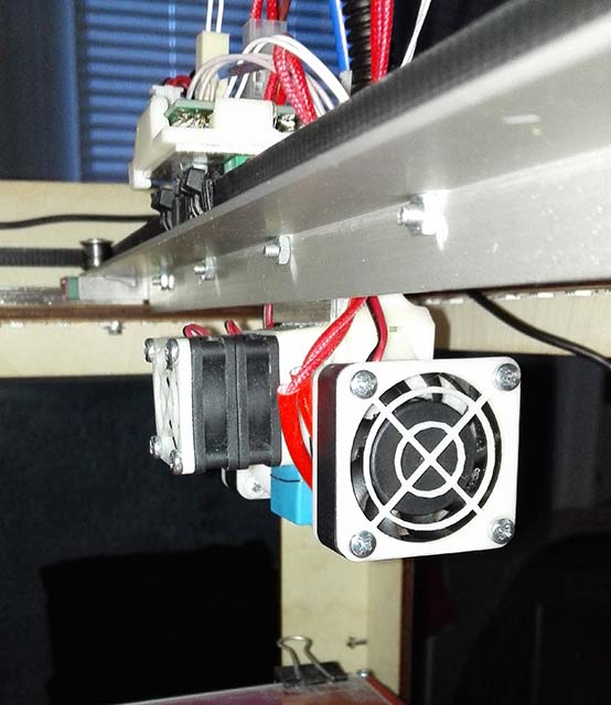

Насчет тридцаток я и не подумал - а ведь для моих целей они в самый раз. Сороковки избыточны. Зато доступнее.
Непрочитанное сообщение Kaktus » 20 янв 2019, 14:31
antobel писал(а): ↑
20 янв 2019, 10:03
там эта бошка на 30-х будет пропорциональнее смотреться
Как то мелко после сороковки :)

Когда вентиляторы нужно будет смазать, что делать будете? А стандартный блок вентиляторов целиком снимается и ставится на место за секунду. ;)
Непрочитанное сообщение Kaktus » 20 янв 2019, 14:50
20 янв 2019, 14:37
Так и здесь все снимается за секунду. А те что на охлаждение хотенда откручиваются за минуту.
