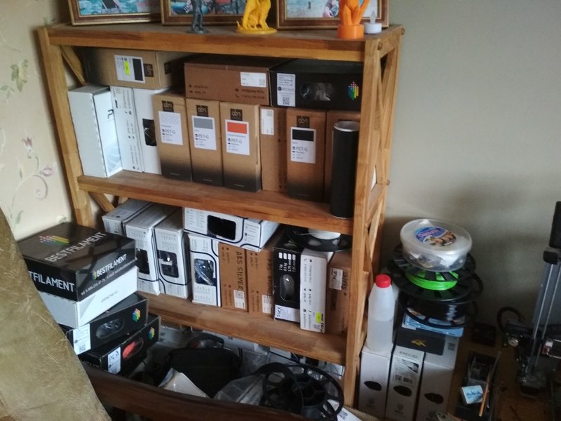

Ребята, кто и как хранит пластик? Тара, условия окр. среды, время хранения в этих условиях?
Походил по магазинам, чего-либо подходящего, одновременно вместительного и герметичного не нашел пока.

koluna писал(а):
19 сен 2019, 23:28
как побороть усадку нейлона?
Забить. Не, ну вот реально: на кой тебе этот нейлон СЕЙЧАС сдался? Я нейлоном за ЧЕТЫРЕ года печатал может раза три. И то в те времена, когда ПЕТ-Га еще не было. Был бы ПЕТ-Г - печатал бы ПЕТ-Гом. Если просто для саморазвития - самое время остановиться, ИМХО тупиковая ветвь. Вот ты попробовал, понял что за материал: прочный, но капризный. Оставил галочку в мозгу "чтоб печатать нейлоном, придется заморочиться по полной, если возможно - лужше применить пет-г" и двигайся дальше.
koluna писал(а):
20 сен 2019, 06:49
Катушку в пакет, пакет в коробку, коробку на стеллаж :) Некоторым образцам уже по три года. Позавчера решил добить АБС салатовый, ему точно года два. Поставил - печатает, даже не щелкает. Так что вопрос хранения пластика это скорее вопрос микроклимата в комнате. Если комната нормальная жилая не холодная и не влажная - париться какими то особыми условиями хранения совершенно не стОит.
У меня тоже в пакетах лежал. Но у БФ пакеты без застежек и маленькие... очень неудобно подворачивать, чтобы зажимами скрепить :(
Решил попробовать это. Крышка закрывается очень плотно. Три катушки лезет. Пока без пакетов туда пластик засунул, дессикант закинул и закрыл...
В ящике уже все катухи не умещаются, а тут можно ведра на шкаф поставить :lol:
Ну, не пойдет - в хозяйстве сгодится :lol:

Re: Полезные заметки...
Непрочитанное сообщение Alex Post » 21 сен 2019, 10:06
koluna писал(а):
20 сен 2019, 21:23
смысл в дессиканте
Блин, я тебе уже третий раз говорю: вообще нет смысла париться с каким то "сухим" хранением пластика в нормальной жилой комнате. Просто хранишь как удобно и все. Если через полгода-год у тебя с пластиком что то и произойдет (скорее нет) - просушил пару часов и пользуйся дальше. Можно даже прямо на принтерном столе: включил подогрев, положил катушку, прикрыл коробкой (только не герметично, а так - для сохранения тепла) и оставил на пару часов. Это гораздо проще и удобнее, чем ежедневно париться с хранением.
Вот если хранить в каком то подсобном помещении (мастерской), где температура и влажность скачут в больших пределах - тогда и нужны эти "диссиканты" и герметичные пакеты. Надеюсь, за третьим разом удалось донести эту мысль? :lol:
Непрочитанное сообщение Alex Post » 21 сен 2019, 10:09
20 сен 2019, 21:12
Со стеллажом - совсем другая жизнь
Ну у меня чуть гламурнее:
Жилая комната все же, не мастерская ;)
