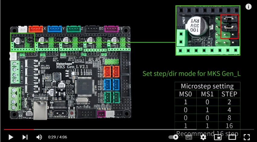

Нихрена не получается у меня выставить ни количество шагов, ни перемычки поставить, по видео с гитхаба непонятно. Показывает на плате mks gen l v2.1 для tmc2208 две перемычки, а выделил место установки под три, как на 4888

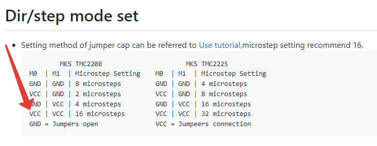

Что конкретно не понятно? Там всего две перемычки надо установить М0 и М1 на VCC, остальные снять, в том числе и те, что рядом с драйверами и подписаны USART... Тогда микрошаг будет 1/16. В прошивке уже надо будет пересчитывать сколько шагов на миллиметр и это число выставлять. Исходные данные для пересчета, сколько у двигателя полных шагов на оборот, микрошаг, в вашем случае 16, шаг ремня(скорее всего 2 мм) и количество зубъев на шкиве двигателя. В случае если двигатель с редуктором или ремни натянуты по схеме удвоения точности, то и этот коэффициент. Вобщем надо пересчитать обороты двигателя по микрошагам в линейное перемещение оси.
2022-09-11_10-34-31 (2).png (17.45 КБ) 4973 просмотра
Спецом глянул видео, все по инструкции

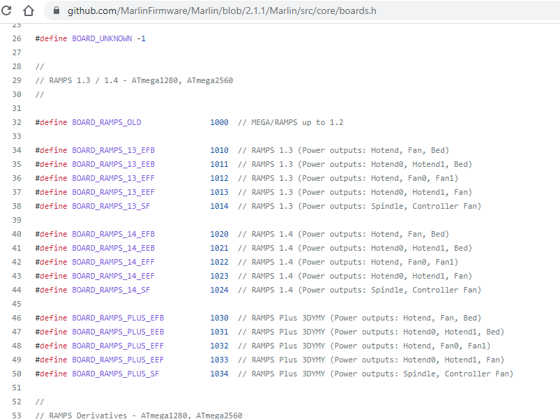

Всего там хватает за глаза. Как минимум все базовые настройки есть! Тем более в режиме step/dir. А вот плату вашу старый марлин может и не поддерживать. И даже скорее всего не поддерживает. НО! Эта плата 100% совместима с рампсами :D Там только один выход надо ручками дописать чтобы заработал и все. Но этот выход в подавляющем большинстве случаев нафиг не нужен. В свое время я с MKS Gen_L V1.0 так и делал, т.к. ее поддержки в прошивке не было еще.

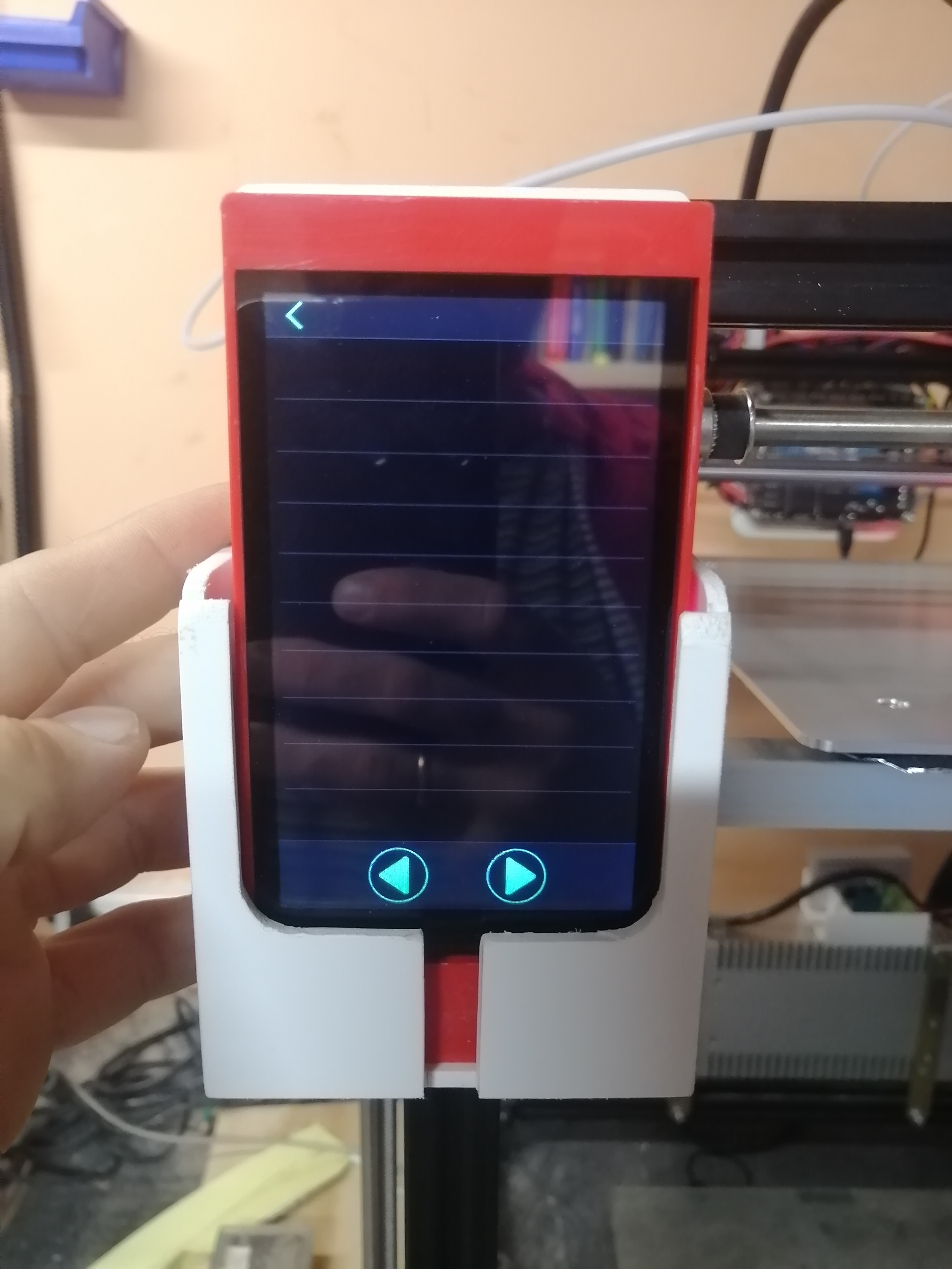

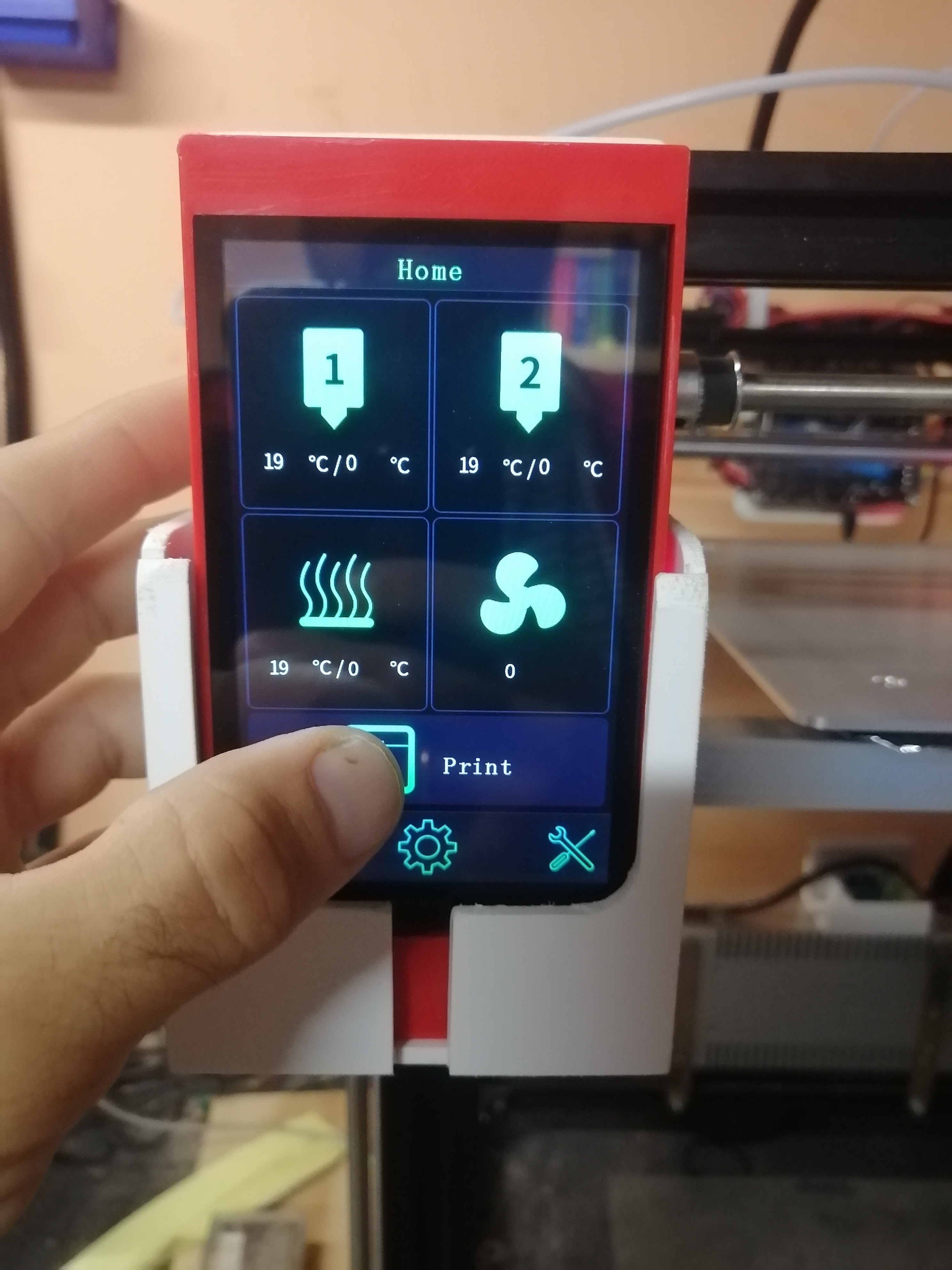

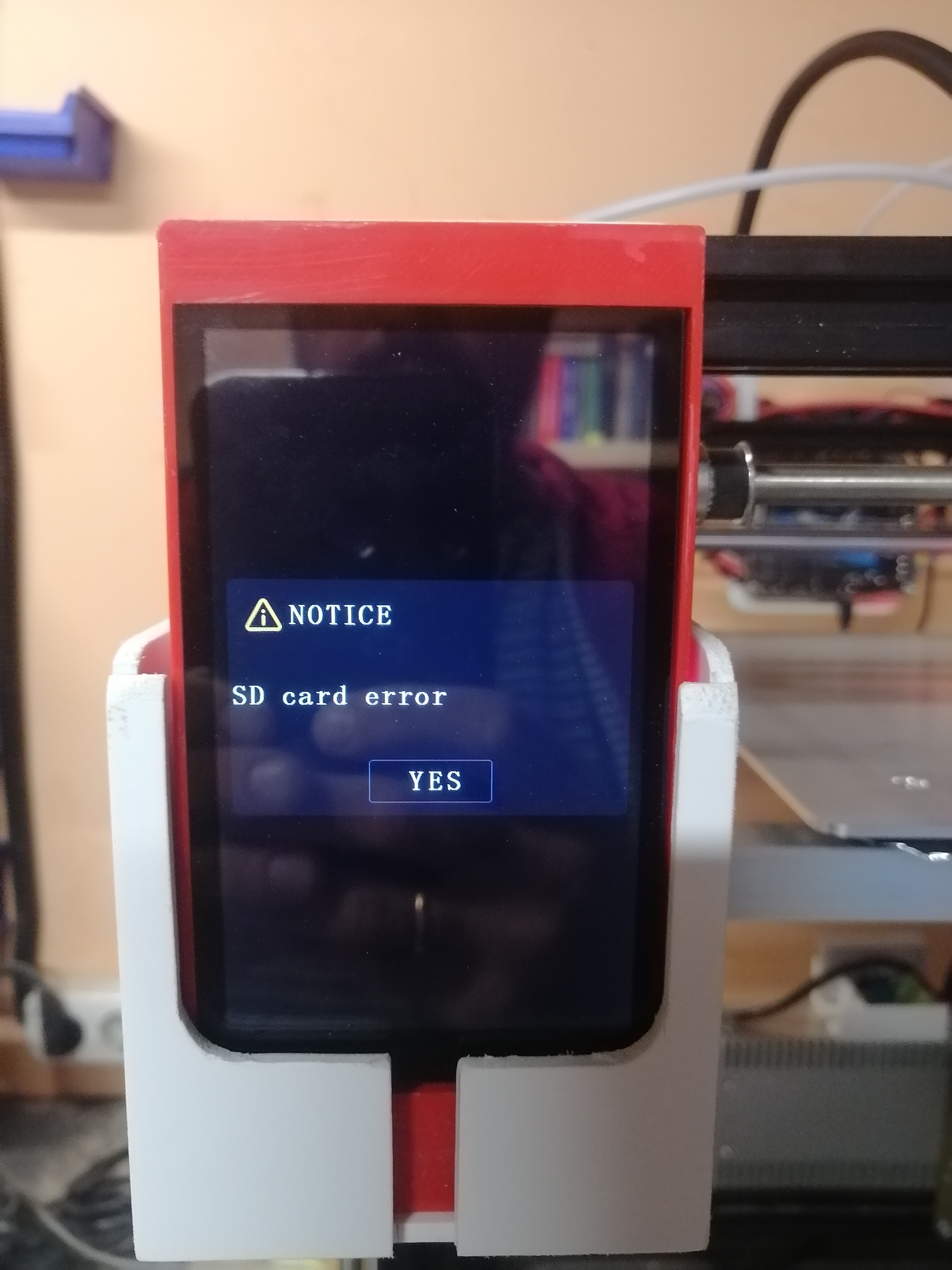

Добрый день! Плата MKS Eagle v1 + H43 IPS дисплей. Столкнулся с такой проблемой - не читает файлы с USB. Прошивка Marlin 2.1 - пробовал все настройки, всех портов. В итоге - выводи только сообщение об ошибке чтения флешки. Может кто знает где капнуть? Фото ошибки тоже. Файлы прошивки форма отправки не принимает....
Непрочитанное сообщение dark184 » 13 сен 2022, 10:54
Странно пишете про USB диск, а читаете сд карту, по идее надо обращаться к U-disk тогда.

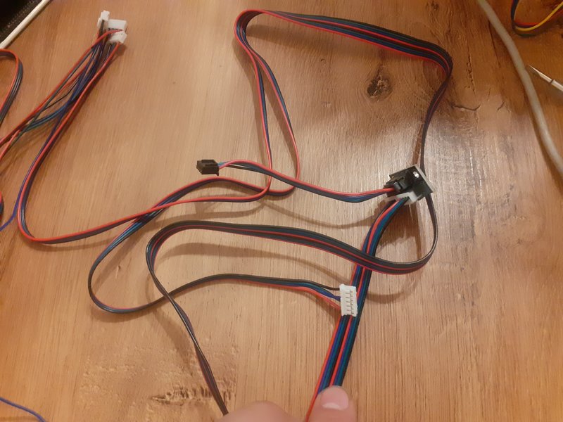

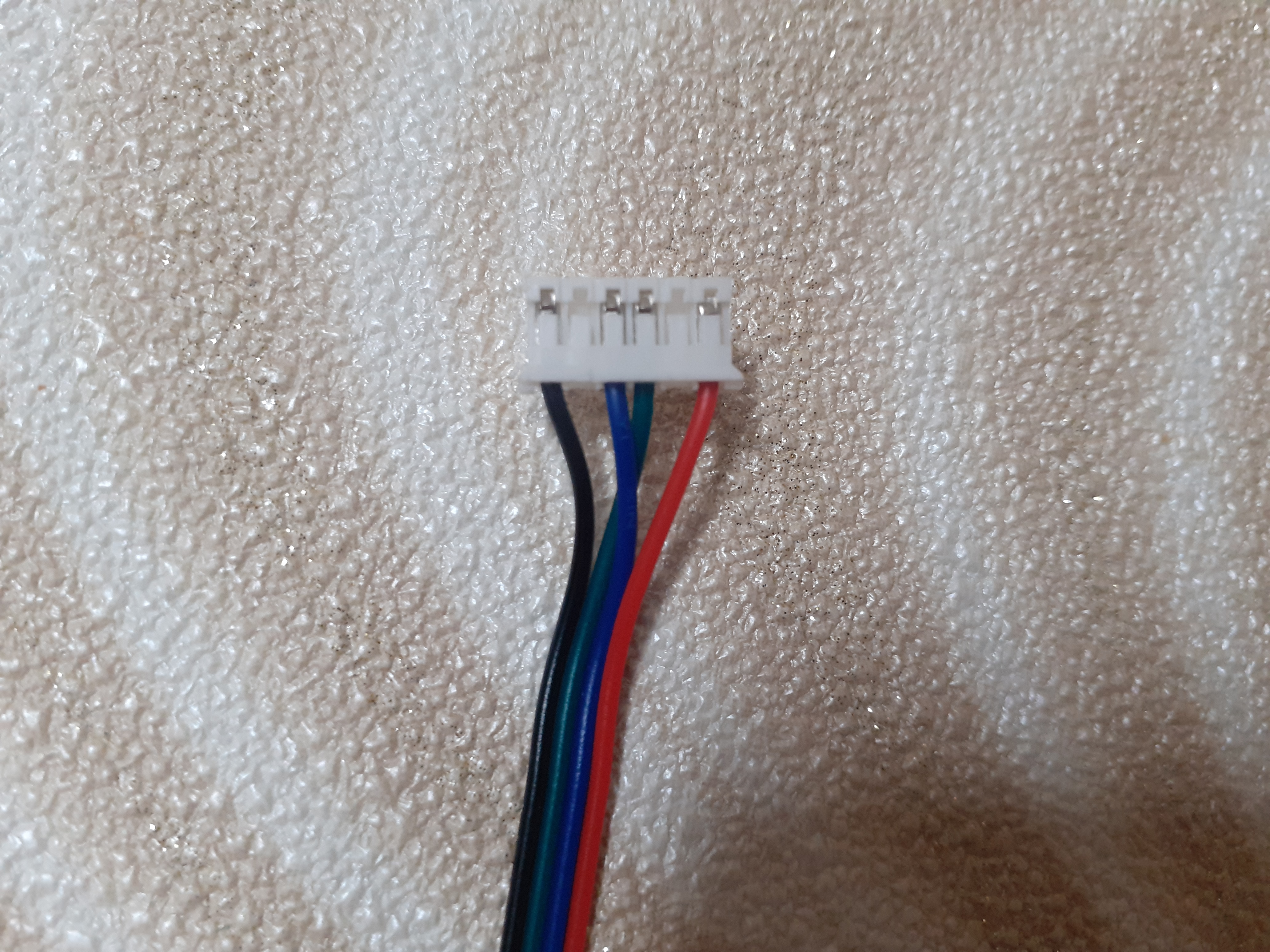

Который день мучаюсь с установкой драйверов tmc2208 на mks gen l v2.1. И инструкции мне ребята подкинули с установкой перемычек. Кстати на фото 2 перемычки стоит, а выделено под 3 перемычки и я так и не понял сколько нужно ставить, потому как перемещает ровно на 1 см и так и так.
Так вот, поскольку влез туда, решил и провода на шаговики нормальные из китая поставить. Случайно заказал двух видов, метровой длинны. Понимаю, что 1 метр это много, но вроде как работает у людей.
Не едет ни один движок кроме экструдера, дергаются туда-сюда только. Я уж чего только не переставлял, и драйвера и провода прозванивал и провода разлеплял, чтоб магнитное поле не мешало. Ничего не помогает, только экструдер норм крутится.
Воткнул для пробы старый спаянный кабель с ардуиновскими контактами и чудо произошло.
Неужели китайские кабели такие хреновые и на 1 метре кабеля теряется ток? Экструдер у меня мк8 с хотендом в сборе, так там кабель штатный тоже 1 метр.
Вообщем работает все только на старых говеных (как оказалось вполне себе нормальных) кабелях

Фото кабелей
borskiy
Сообщения: 644
Непрочитанное сообщение borskiy » 14 сен 2022, 01:23
Gaemon писал(а): ↑
14 сен 2022, 01:13
Скорее всего проблема не в самих кабелях, а в распиновке. Шаговики производят с двумя видами распиновки: 1-3 / 4-6 и 1-4 / 3-6. Соответственно и кабели делают двух видов.
Если подключить мотор несоответствующим кабелем, как раз и будет наблюдаться "покачивание" вместо нормальных перемещений.
Попробуйте поменять местами третий и четвёртый контакты в разъёме со стороны мотора.

Непрочитанное сообщение Gaemon » 14 сен 2022, 11:21
borskiy, это подстава :D
Gaemon
Сообщения: 166
Зарегистрирован: 15 май 2022, 11:52
Имя: Влад
Откуда: Тверь
Непрочитанное сообщение Gaemon » 14 сен 2022, 11:50
borskiy, спасибо!
Тот то и оно, sd читается без проблем, прошивка меняется и все такое... Единственно, теперь нет связи с программным обеспечением repetier Host - не могу даже откалибровать датчик. Как обратиться к U диск?
Непрочитанное сообщение dark184 » 15 сен 2022, 07:41
vasjn23 писал(а): ↑
14 сен 2022, 19:19
если нет связи с репитер хост, то причем здесь усб диск??? Там связь с компом через преобразовалку усб - виртуальный компорт. Скиньте начало, где настраиваете uart. Это -1,0,1 и далее цифры, их там для игл вроде три должно быть. Сам параметр не вспомню как называется, помню только параметры... Ориентир, это скорости передачи портов...
Обычно самый первый должен равняться -1, это значит что он используется для связи с компом. У иглы припоминается этот порт не первый, но я могу ошибаться. С усб на плате по моему тоже самое, значение параметра надо читать в комментах, а у куда подключен усб разъем нужно смотреть по схеме, она есть на гитхабе.
