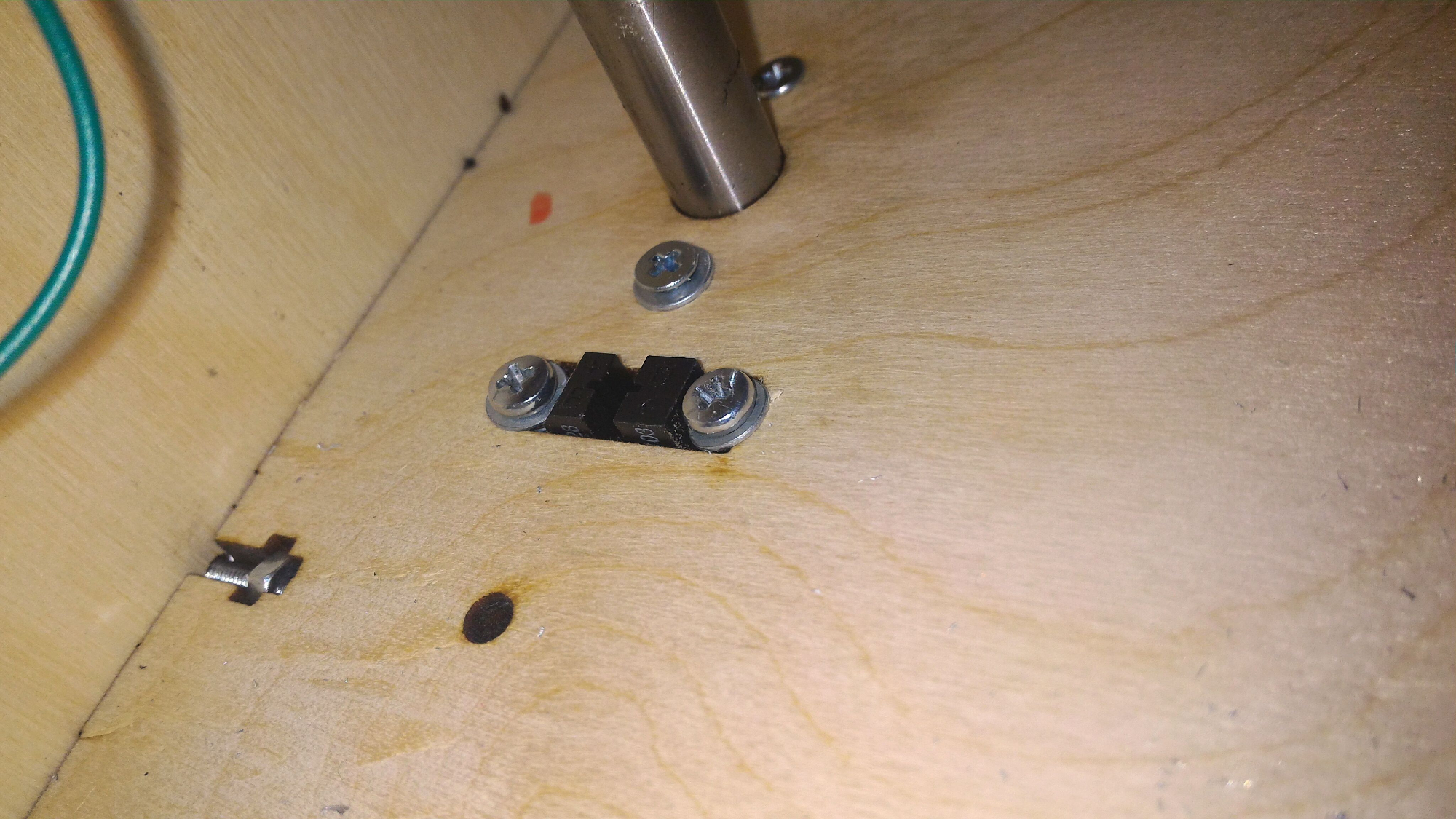

Непрочитанное сообщение shcaf » 08 май 2016, 16:49
Поставил оптический концевик (как в перечне на первой странице) так:
Немного подпилил для винтов отверстие.
Вопрос был к механически его ставить. Корпус не заточен под него?

Непрочитанное сообщение Avton » 08 май 2016, 16:50
Теперь надо точно рассчитать длину ответного лепестка, чтоб концевик не вынесло в случае чего)

Думаю концевик вполне удачно стал. )) А корпус изначально разрабатывался под механику вроде.

Непрочитанное сообщение 3D-SPrinter » 08 май 2016, 18:21
shcaf писал(а): Поставил оптический концевик (как в перечне на первой странице) так:

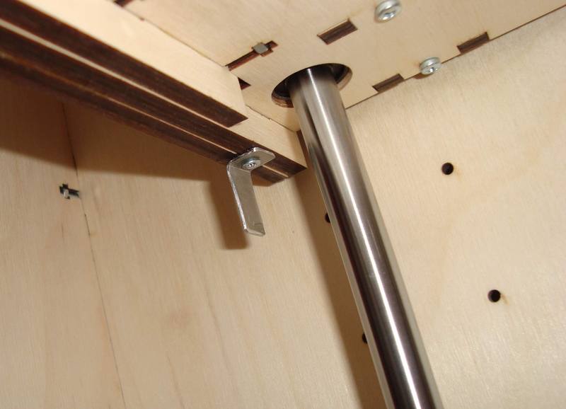

Вообще, по моим наблюдениям, оптический концевик чётче срабатывает, когда в него шторка поперёк заходит (смотрите по постепенному зажиганию светодиода на датчике). Так что лучше его приклеить снизу на бок и на циакрин. При этом высота шторки 18 мм.

AKDZG писал(а): Не понял, как это поперёк?
Поперёк это когда концевик лежит на боку, а шторка сверху опускается.
