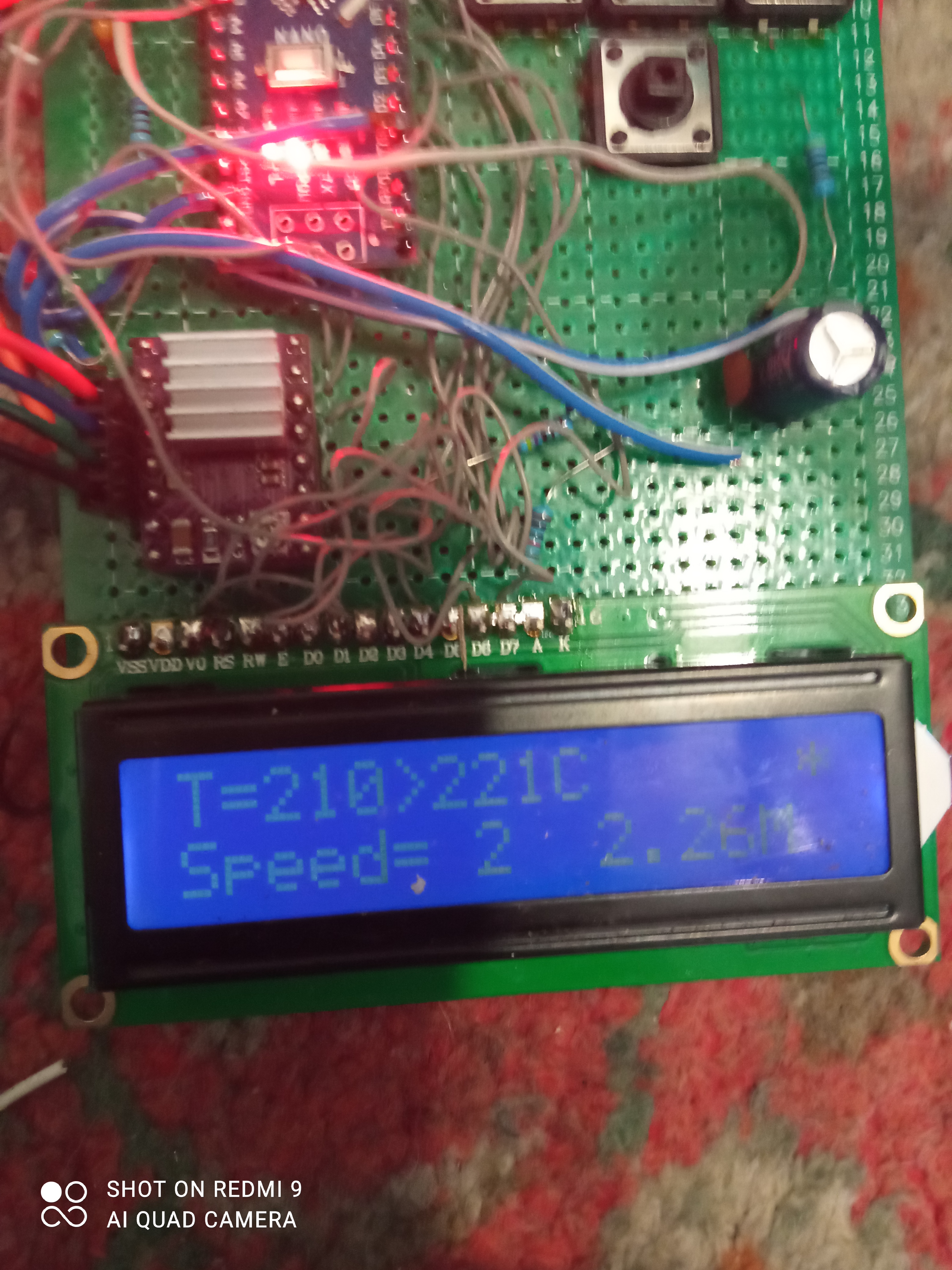

Народ всем доброго времени! Гляньте опытным глазом все ли я правильно сделал

Непрочитанное сообщение Zneipas » 14 янв 2021, 13:31
Попробуйте переразвести мою плату под дип компоненты. Тут что то проскакивало даже. Многие люди просто мелкие резисторы и конденсаторы напаивали У Вашей платы разводка никуда не годится (без обид).. работать может и будет, но возможны лаги. Ну или купите в магазине смд компоненты. Они стоят то копейки.

Zion
Спасибо, буду думать, SMD ждать долго :( да и на карантине сижу :(

Делай не боись :D . Главное без ошибок и силовые цепи и питание потолще. Куда оно денется работать будет. Чай не звездолет строишь.....

Непрочитанное сообщение evgen250 » 14 янв 2021, 20:16
У меня вот такая и работает :lol:
