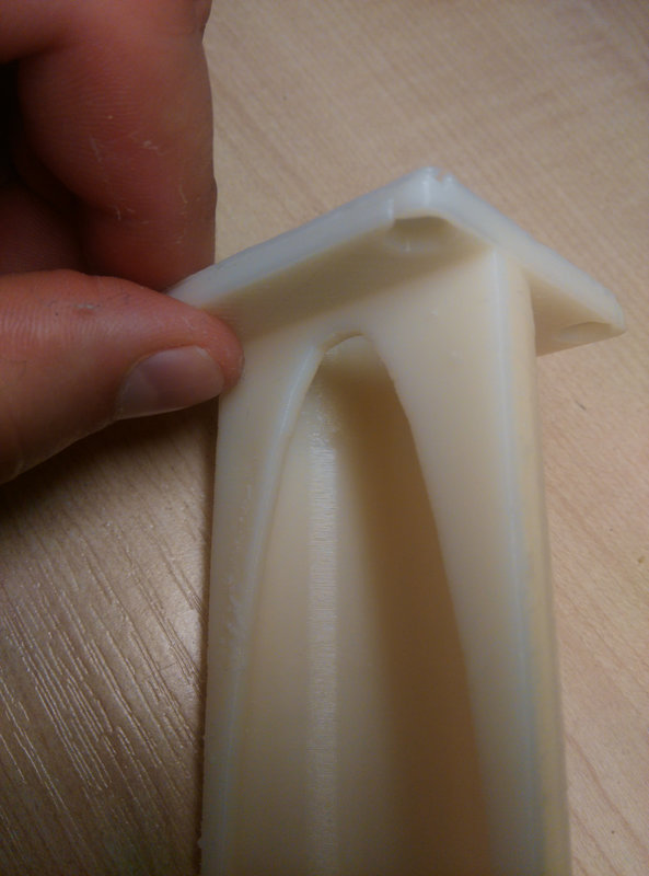

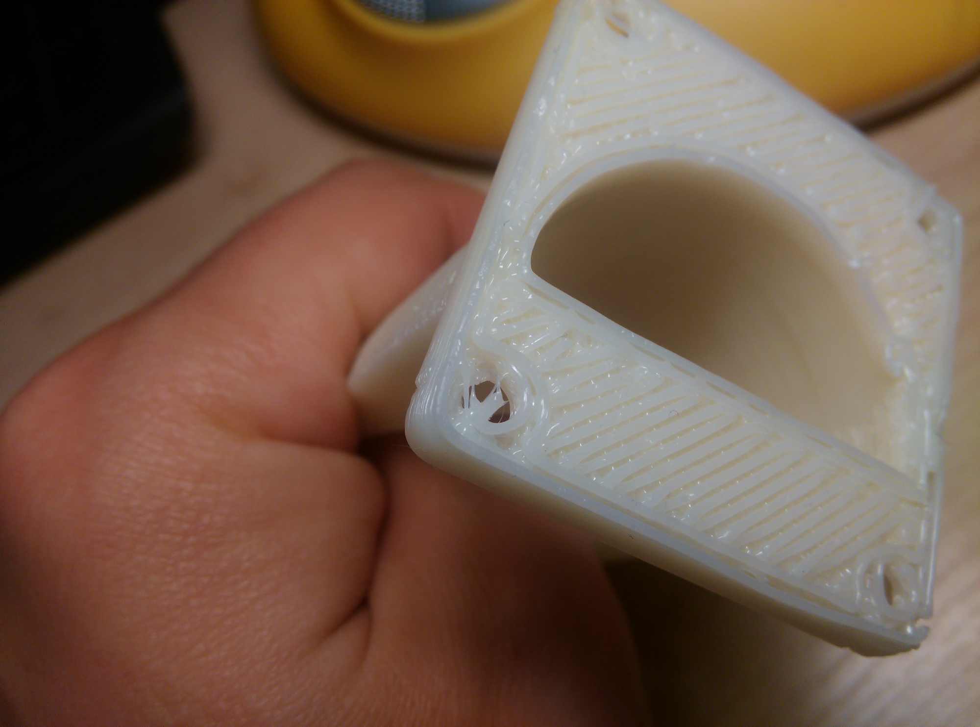

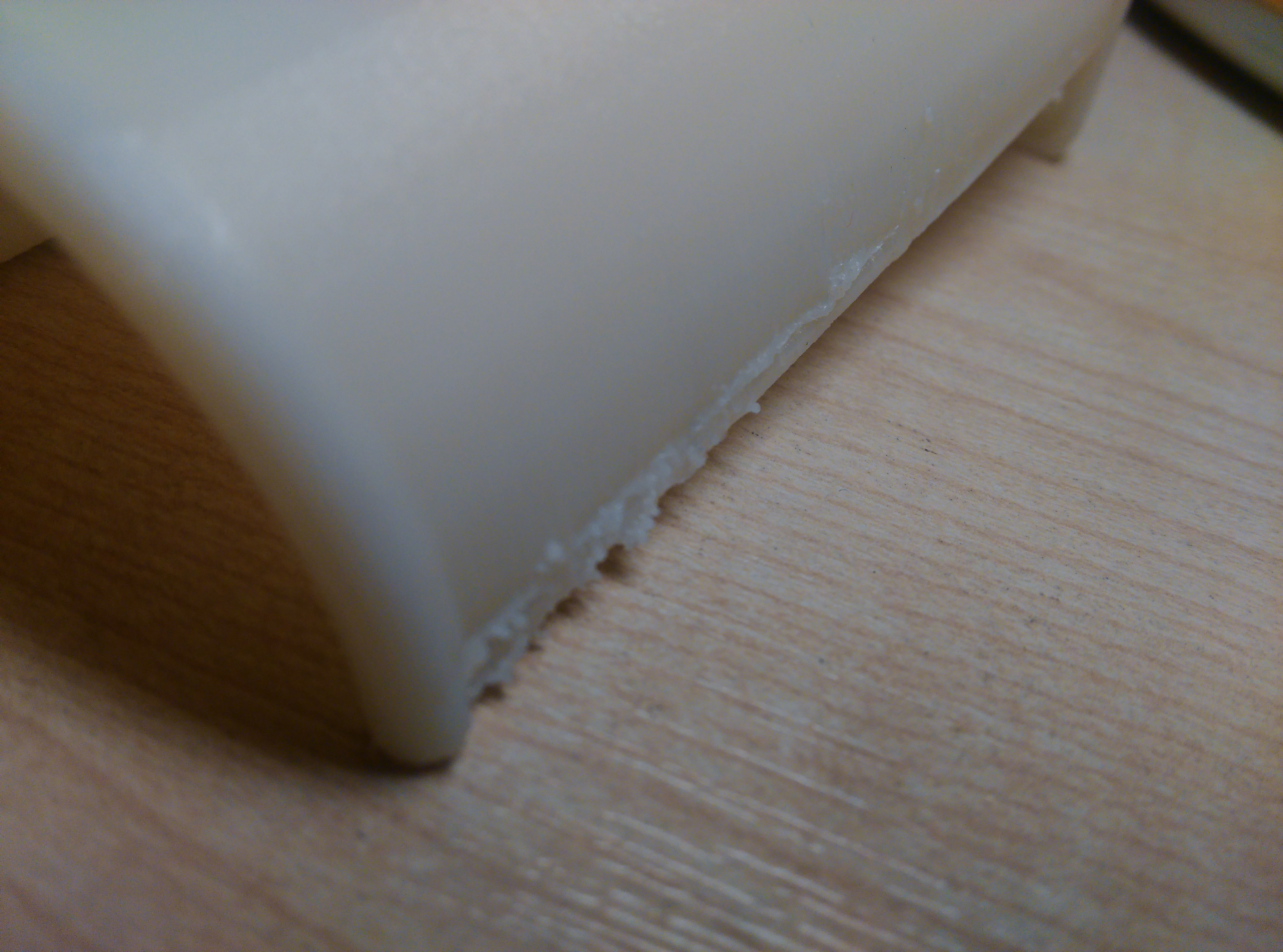

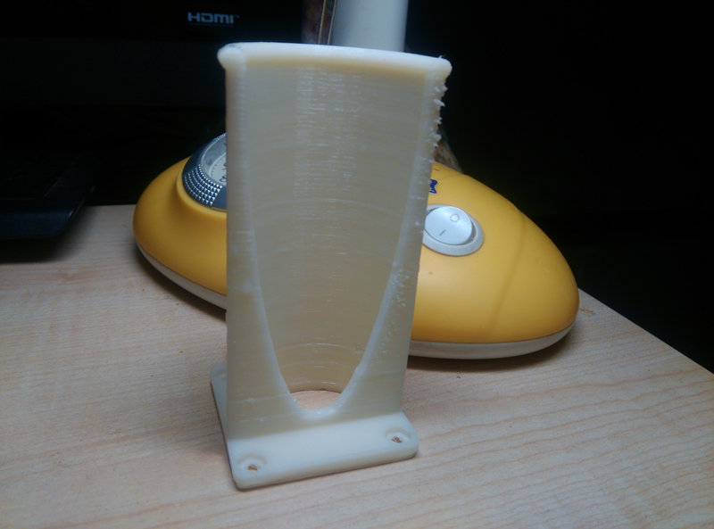

Непрочитанное сообщение kostyankin » 13 окт 2016, 15:38

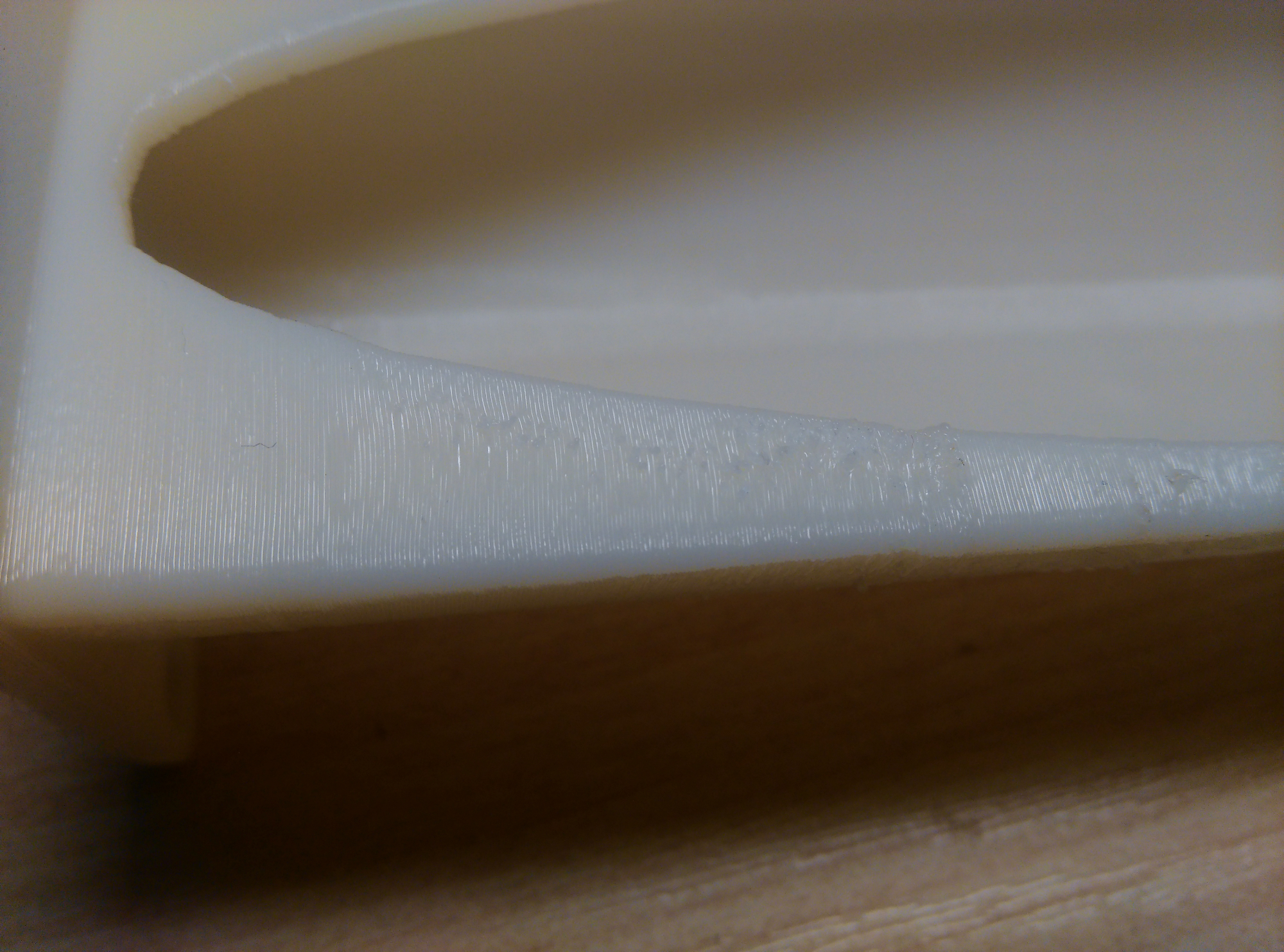

Наконец-то я что-то напечатал :) Круто вообще :)
1. Отчего неровности слева ? Мне кажется потому, что с этой стороны торчит нагреватель хотенда....
2.Вот тоже с левой стороны снаружи и внутри
3. И вот что с 1 слоем, который толстый. Во-первых как его отделять? И включен ли он в общую деталь ? И второе, плохо ложится пластик там где маленькие окружности и перемещения, как лучше с этим быть ?
И правда у меня сопло 0.8 . Соответственно толщина стенки 1.6 . Слой 0.2
И вот не знаю что делать, шлиц у шестигранника, крепящего нагреватель сорвался :(
Блин нравится пипец :))))
Непрочитанное сообщение AKDZG » 13 окт 2016, 16:41
kostyankin, сопло 0,8 мм так-то не для декоративки ;) Лучше бы фото торчащего нагревателя показали.
3. Первый слой должен быть сплошным и его не нужно отделять, это часть детали. Нужно сопло ниже к столу опустить. Остальные вопросы видимо тоже к первому слою относятся?
Для начало очень хорошо получилось. Поздравляю! :)

Непрочитанное сообщение Revenger » 13 окт 2016, 16:44
А по бокам сопли от ретракта.

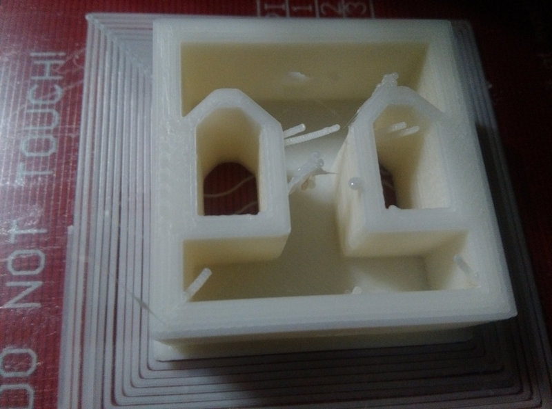

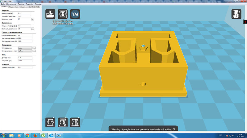

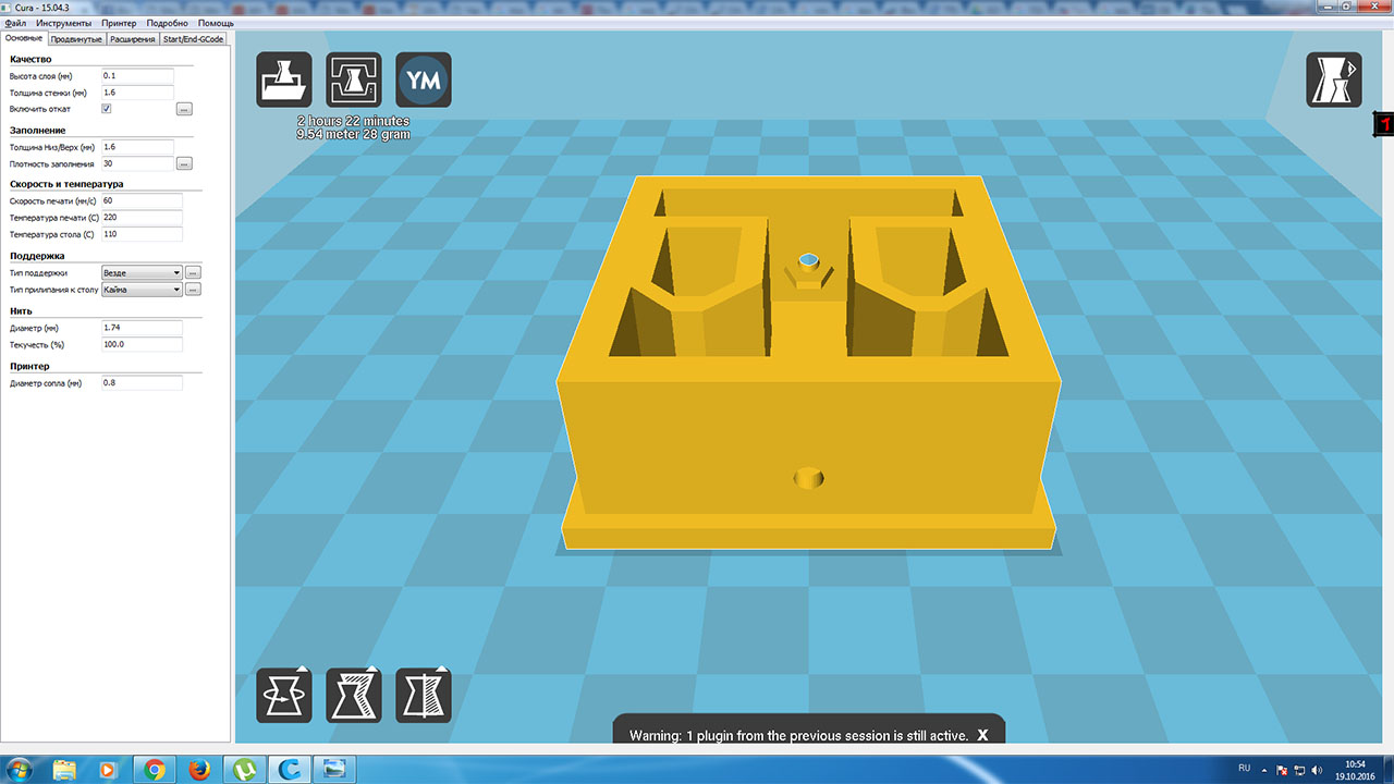

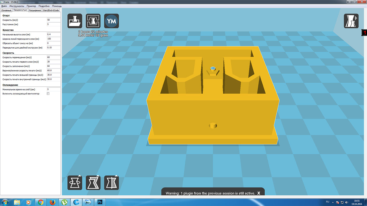

В ожидании сопла 0.2 все еще печатаю 0.8 Хочу убрать сопли от ретракта, прочитал статью на сайте, увеличил скорость до 50. Сопли остались :( Что посоветуете ?
Пластик с сопутки. Настройки и результат на фото.
Непрочитанное сообщение AKDZG » 19 окт 2016, 11:06
kostyankin, стол как-то плохо настроен. Не должно быть щелей в кайме.
Нужно у Андрея профиль Куры попросить. Я тоже пока не избавился от соплей.
