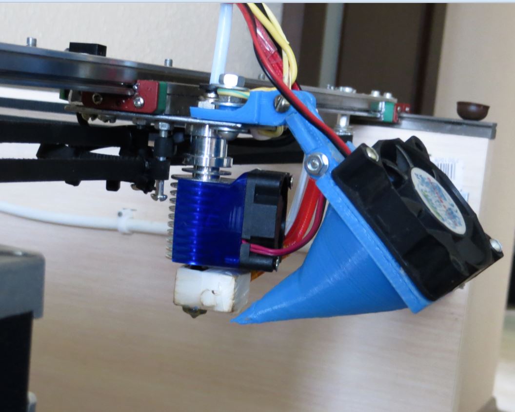

Посмотри мою ветку, я тоже все эти проблемки как то решал

Спасибо. Кстати, вот такая идея крепежа хотэнда, как на фотке была и у меня, но хотелось хотэнд выше поднять. Если я переверну мотор Z, то может быть такой вариант крепежа и использую.
