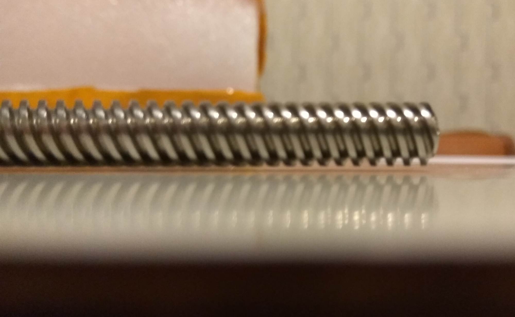

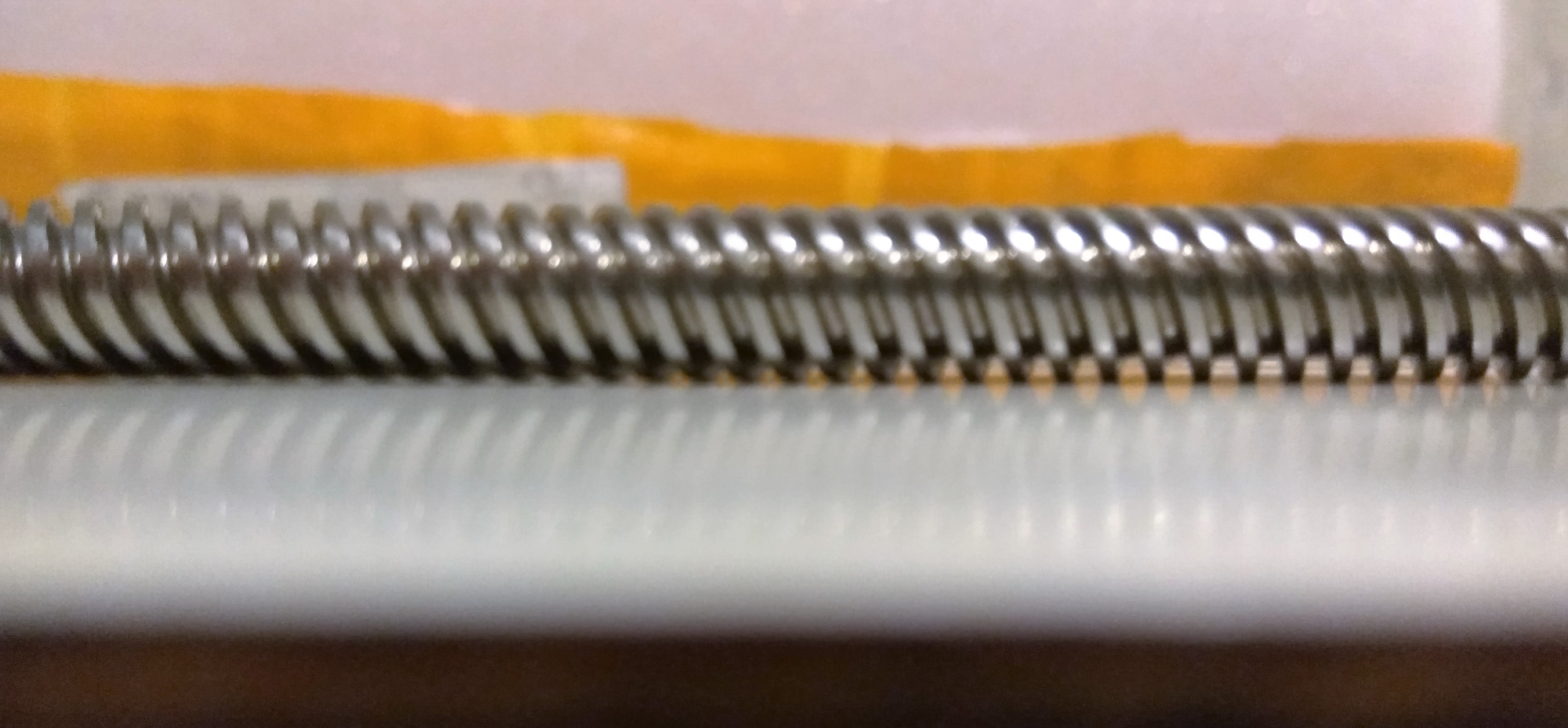

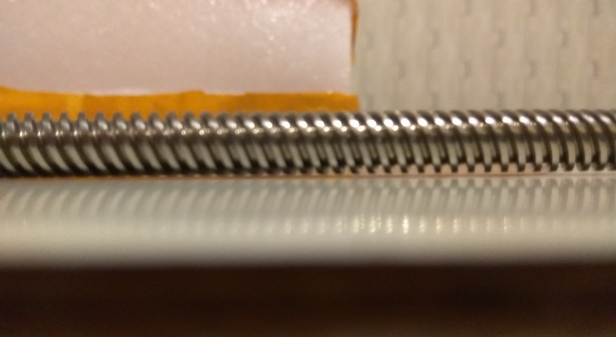

Так же пришёл от Китайце винт, это пипец. Ровностью там и не пахнет. Гайка болтается чуть ли не миллиметр, по резьбе вроде ползает. Ума не приложу как его, такой выставлять.

Гайка на винте должна болтаться?
Что спецы скажут? Может пойдет?

погнула явно почта. китаец виноват только тем что деревяшкой не снабдил.

Это всё хорошо. Есть смысл такой винт ставить?
