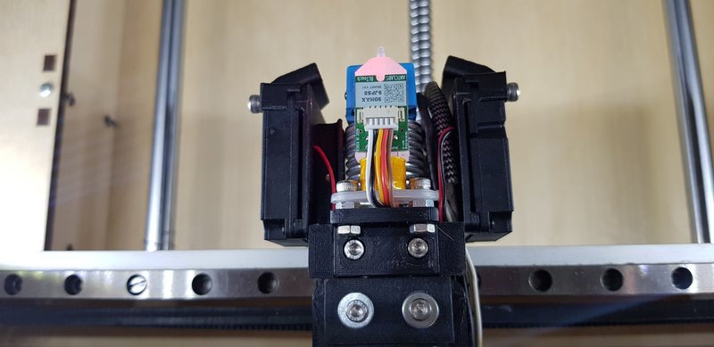

Добавлю частично перемоделенную голову с креплением BLTouch. Вдруг кому пригодиться
https://www.thingiverse.com/thing:4403184

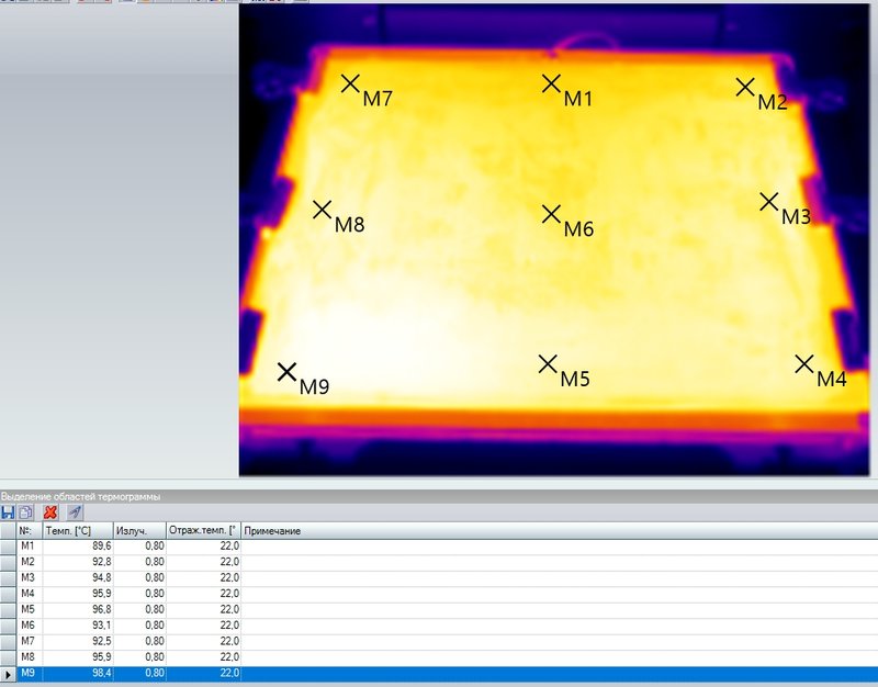

Медленно запрягаю, но вот поставил алюминиевый стол 200*200:
Мнимая неравномерность температур с вероятностью 99,9% является следствием бликования стекла.

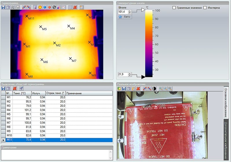

Напомню как выглядел текстолитовый:
