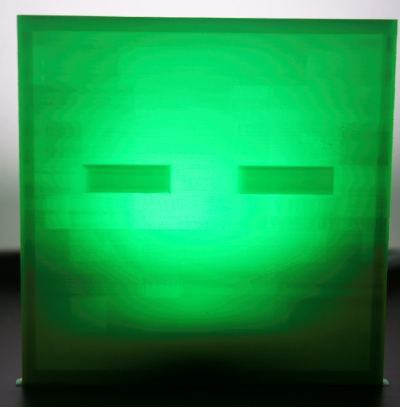

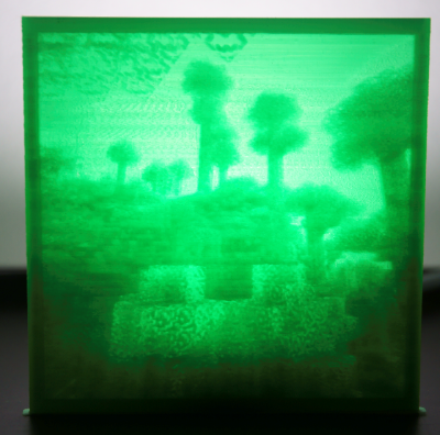

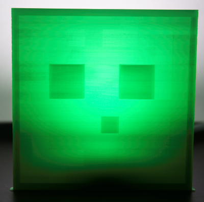

По поводу литофании и ПЕТГ:

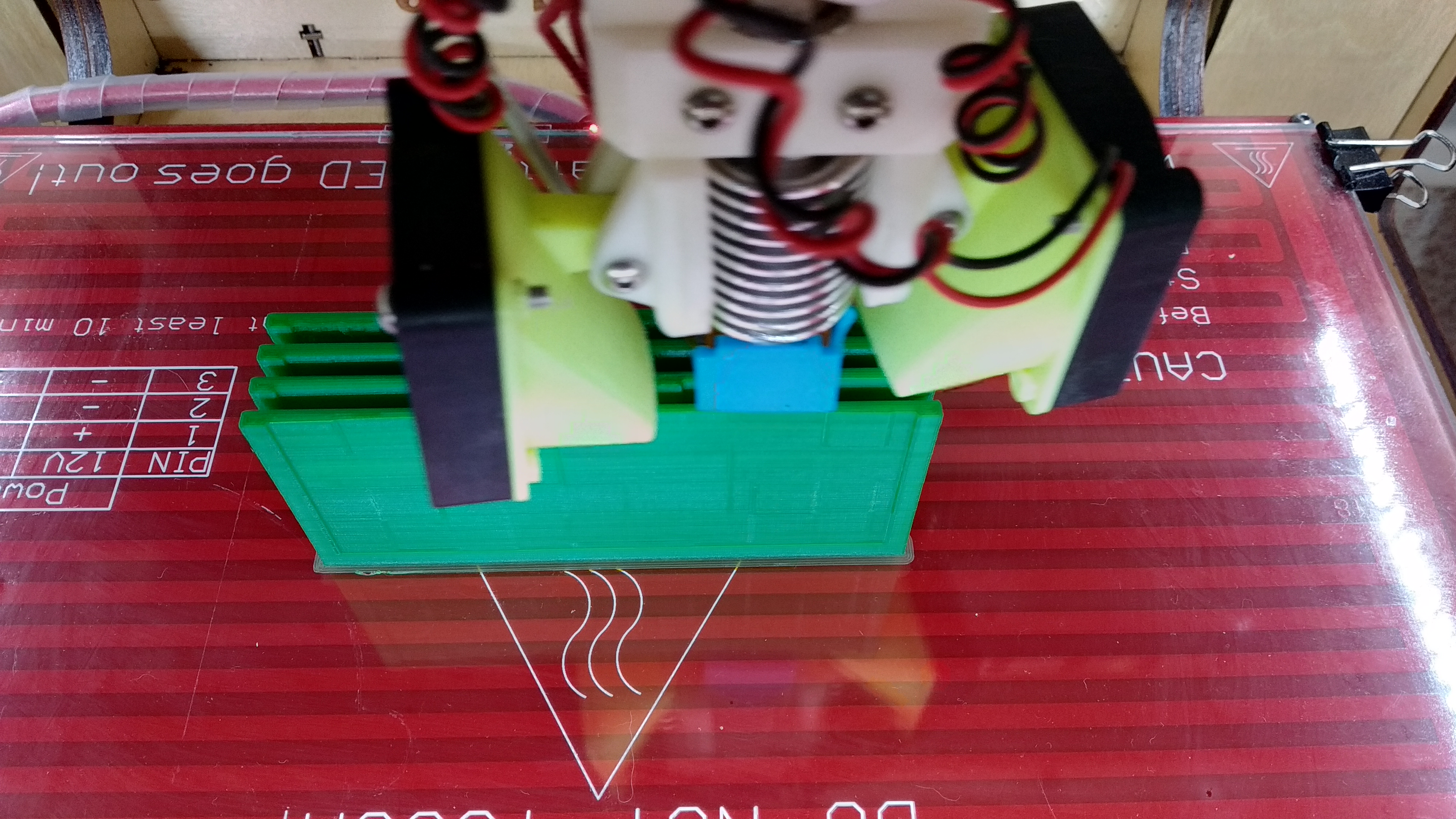

Параметры: ПЕТГ от ABSMaker, 235 хот, 70 стол, слой 0,15, скорость 40, поток 105%, вентиляторы 40%, ретракты только при переходе между пластинами. Ни соплей ни волосни, но модели "простые", хотя не думаю, что на "сложных" будет хуже.
Завтра выложу готовый результат, еще 10 часов печати.

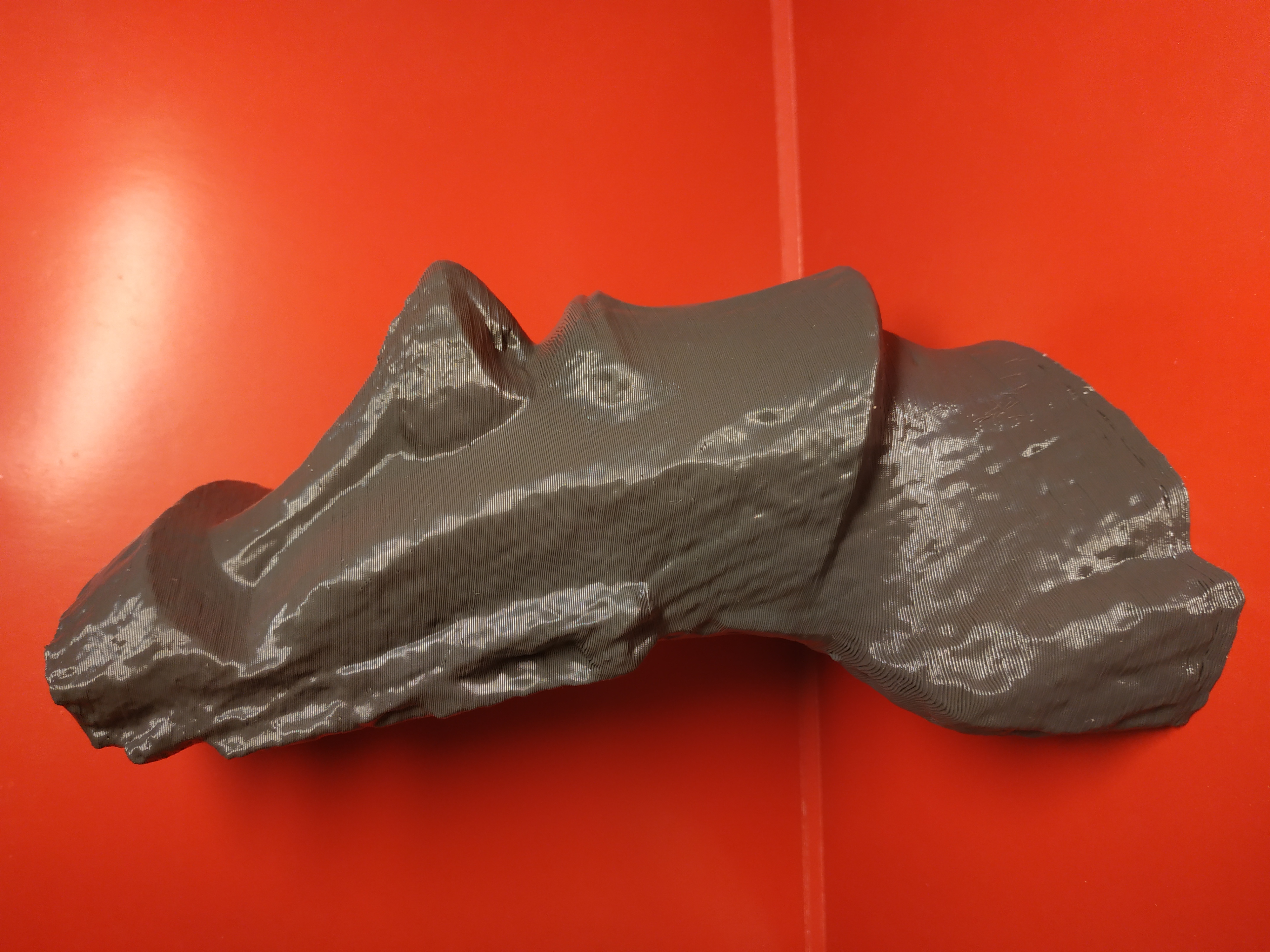

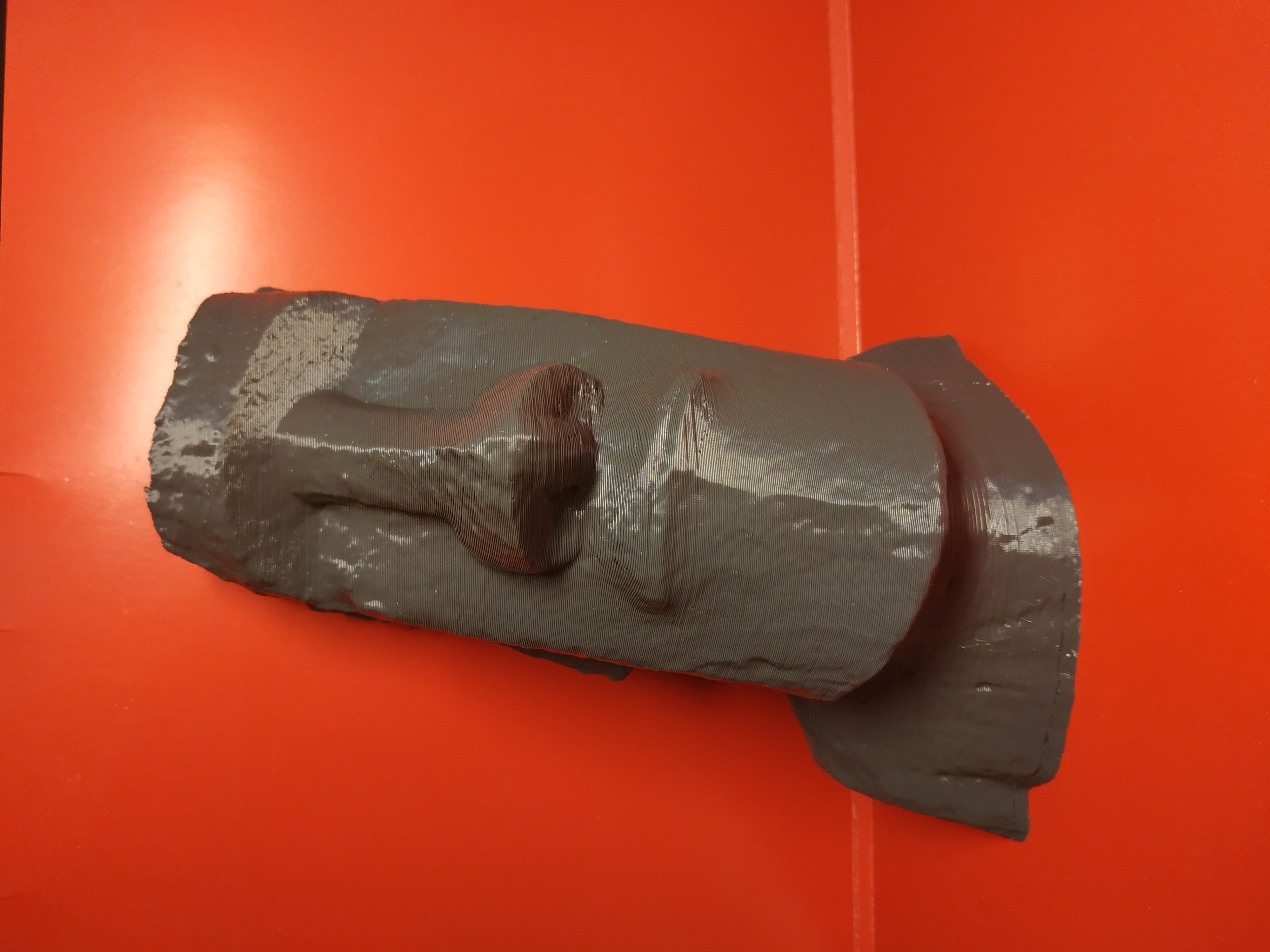

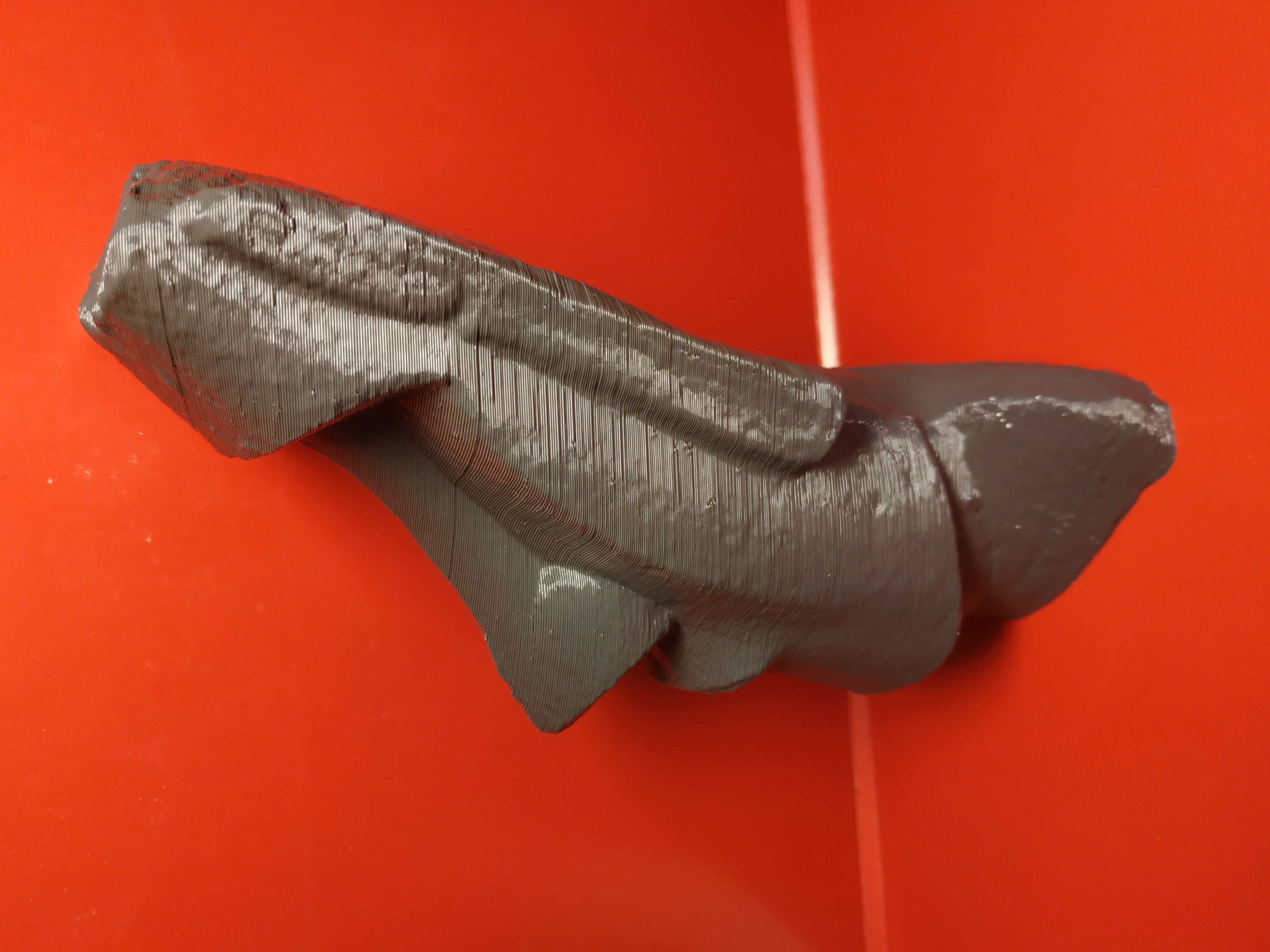

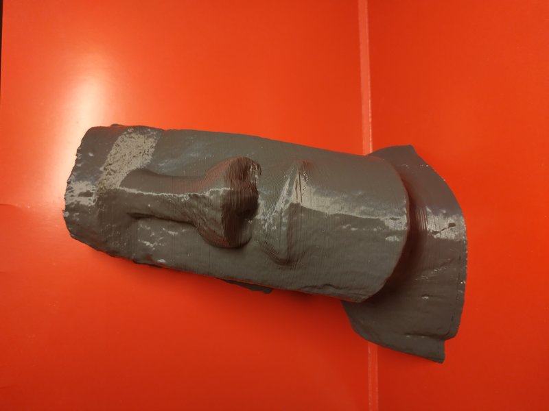

Распечатал очередную скульптуру. Что в ней интересного? Во-первых это ABS. Во-вторых печаталась скульптура без внутреннего заполнения. То-есть только стенка в 3 слоя. Модель достаточно большая. Весит 106 гр. Печаталась 7 часов. Сопло использовал 0.6 мм. Слой 0.32 мм. Пластик использовал FD Plast "Мокрый асфальт". Печатал этим цветом впервые, пришлось убавлять скорость печати до 65%. Поставил скорость контура наружного 35 мм/с , внутреннего 45мм/с. Думал побыстрее напечатать :lol: но не тут то было. При текучести 100% на такой скорости напечатанный слой в 3 нити между собой не склеивался. А это черевато растрескиванием модели. Уменьшил скорость до того момента, пака не стали слипаться нити в одном слое.
Вот так и допечатать, медленно но уверенно. После печати никакой деформации и растрескивания слоёв не было.
Непрочитанное сообщение Alex Post » 11 фев 2019, 00:42
На третьем фото на носу не трещина? А так - зачетно получилось. Я чёт пустотелые очкую печатать, хоть 10% но ставлю. Оно ни на массу ни на время печати сильно не влияет, зато есть уверенность, что макушка закроется. Было у меня пару случаев, что в макушке дырочка оставалась, именно в скульптурах.

а если повернуть голову верх ногами и под небольшим углом, печатать стенкой 0,8-1,2мм при сопел 0,6 в режиме вазы?
что то типа...
11 фев 2019, 00:42
по моему это просто нить корява легла..

А в настройках принтера почему поток не прибавили?

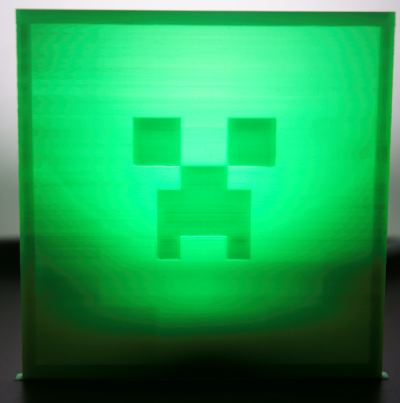

Супруга скинула фото готовых пластин литофаниии из ПЕТГ
К качеству печати претензий нет, есть претензии к исходным картинкам. Так что для ночников покупаю белый ПЕТГ, только дождусь появления у FDPlast.

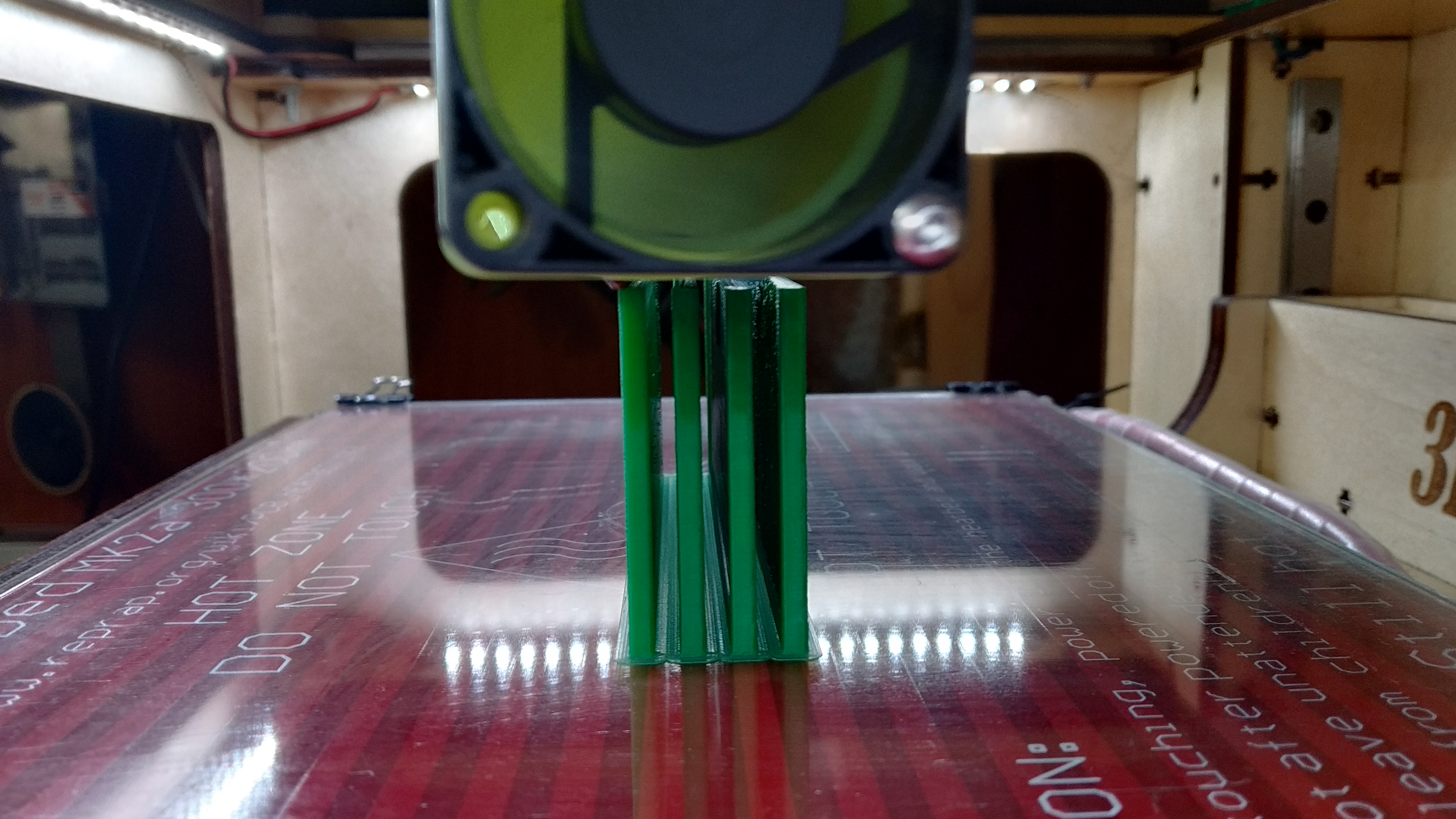

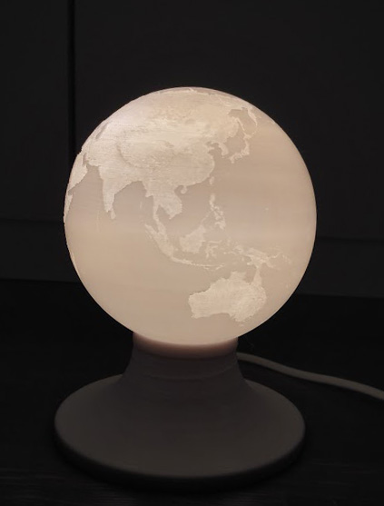

Я тоже с литофанией завершил процесс. ПЕТГ АБС Мейкер, сопло 0,8; слой 0,12; температура 235/75. Скорость 60, периметр 30. 12 часов печати шарик, четыре часа подставка. Есть неучтенные моменты в технологии - например остатки поддержки из верха шарика я с матюгами извлекал. К пластику вопросов нет. Мне ПЕТГ все больше и больше нравится. Надо будет поэкспериментировать с окраской .
