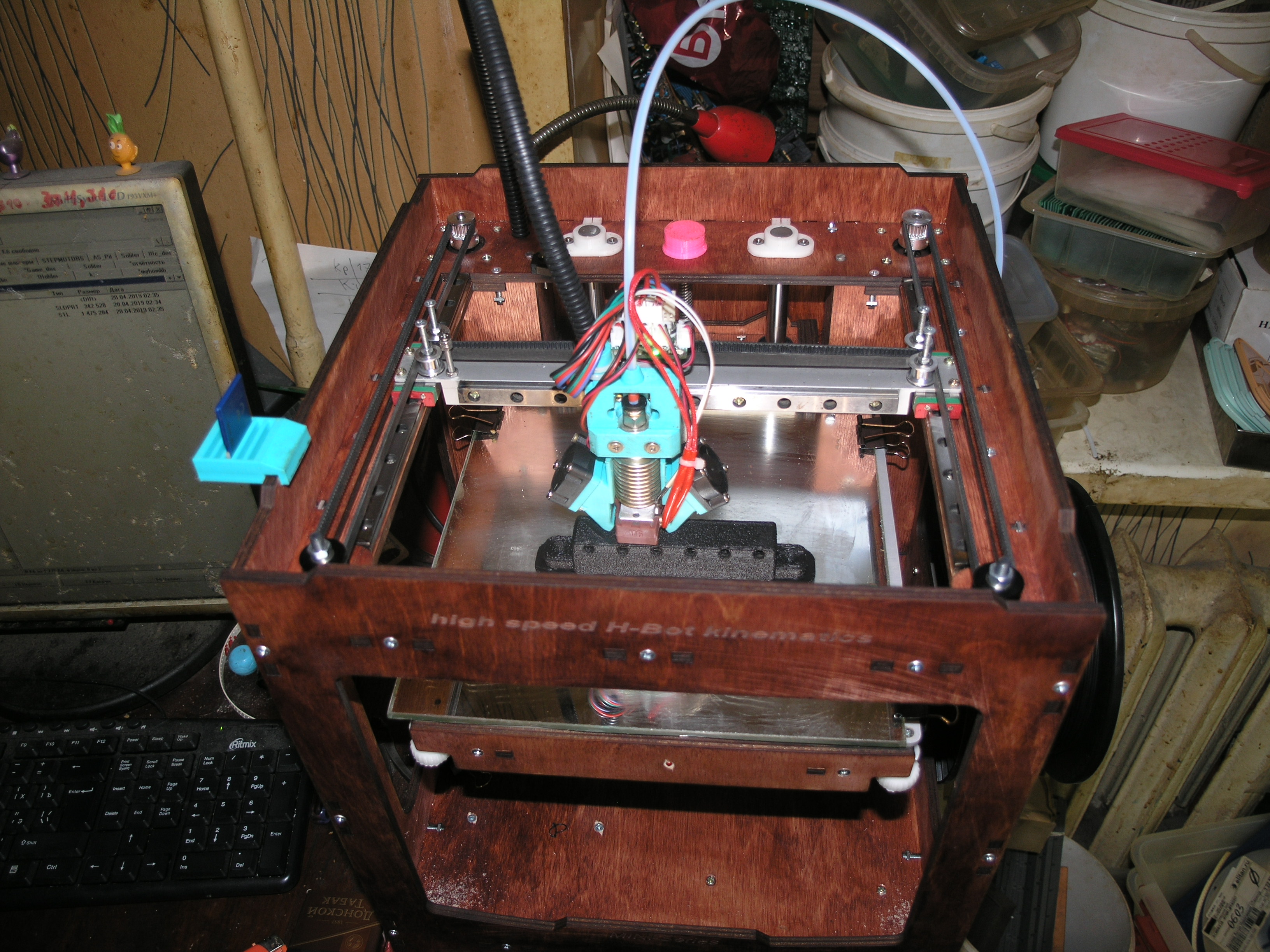

Собрал миньку, с первого раза печать пошла качественно, слышно в основном экструдер и кулер бп (вкл/выкл)
правда на 3% от 4-часовой печати пришлось прервать... Таки переборщил с токами - все четыре мотора неприлично нагрелись... :D
придётся понижать...
Поле вышло 157*157*148 (люминевый нагреватель и 4,5мм зеркало)
БП выкрутил аж до 18V - после 100" на градус 5 сек
P.S.: Понизил до 0,65а - всё равно горячие, но 3 часа из четырёх печатают, быстро и без пропусков...
Потом ещё понижу... По паспорту анетовские вроде 0,9а
P.P.S.: С 28 до 115 градусов 5:25 нагрев стола идёт.
понизил ток моторов, щас печатать крепёж кулера на мать поставил
Re: SPrinter 232Pro,233Pro,Mini [antobel]
Непрочитанное сообщение antobel » 19 апр 2019, 06:31
Таки убедился что 2208 на экструдере - зло, даже при редукторе 1/3.
заменил на дешёвую классику - пропали и сопли и недоэкструзия на мелких контурах.
Минька перешла в режим круглосуточной печати :)
ЗЫ: Кстати по приколу на хоте 3010+2*2510 - и тридцатка при пуске почти сразу подвывать стала, а с 25-ми повезло!

Непрочитанное сообщение antobel » 20 апр 2019, 08:20
В общем можно считать собрал миньку до рабочего состояния.
для тех кто будет ставить как я MKS GEN - информация:
при XY 2208 Z 8825 E 4988 на дуалдрайве
и ОДИНАКОВО РАСПАЯННЫХ моторах воткнутых "как на картинке про рампс" -
ничего инвертировать в прошивке не надо :)
разъём E1(D7) удобно использовать для кулера радиатора хотэнда.
Фотка подвала: (кулер на корпусе я выключил, т.к. тягу обеспечивают кулеры в коробах)
Вид сверху
Вид сбоку
Спойлер фото немного всякого
Шабашку ночью делал - лазертаговский наголовный контроллер обкоробить надо было...
сам контроллер мне не дали - только размеры :)
Печатал из приснопамятного перемороженного хипса - но после напильника снаружи как живой :D
А это я в колхозе поучаствовал - куклу племяннице печатаю...
пока время выкроил только на голову но инсталляция получилась забавная :)
волосы - кончики кое где отломались, материал хипс
Последний раз редактировалось antobel 24 апр 2019, 02:38, всего редактировалось 1 раз.
