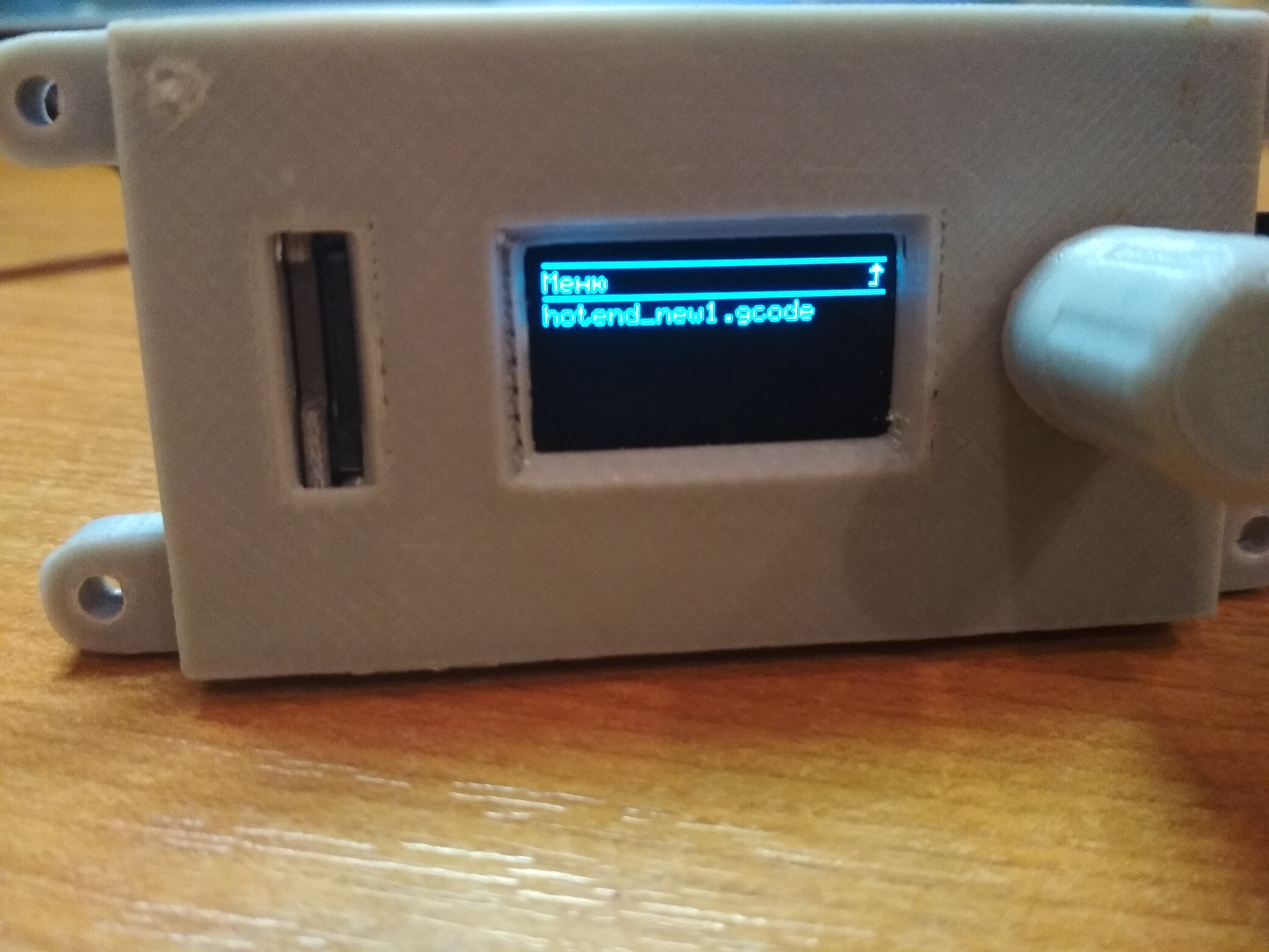

Чиффа, На вашей прошивке запустил карту,работает без проблем

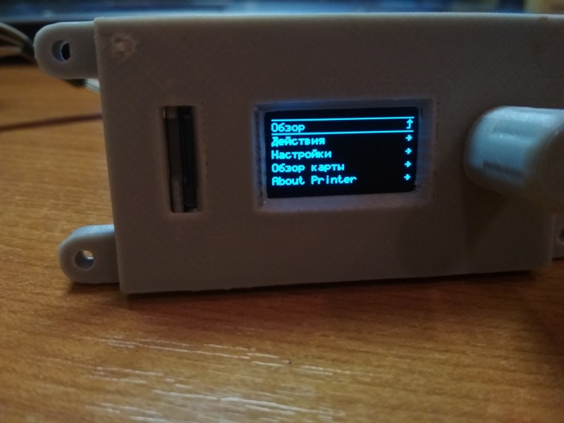

Чиффа, энкодер отлично завелся,но работает в обратную сторону.А как у вас назначены пины хотэнда,стола и вентиляторов обдува модели?

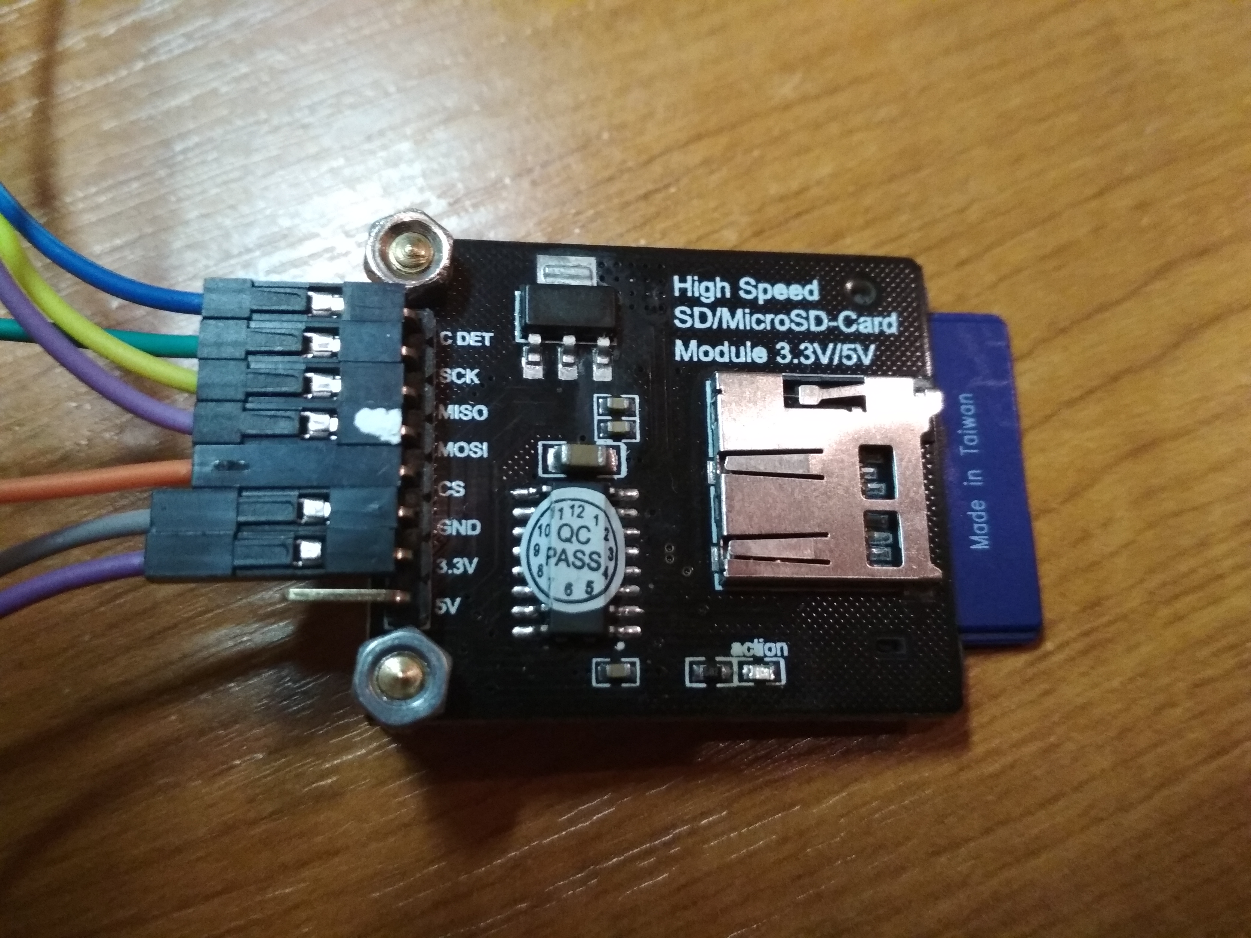

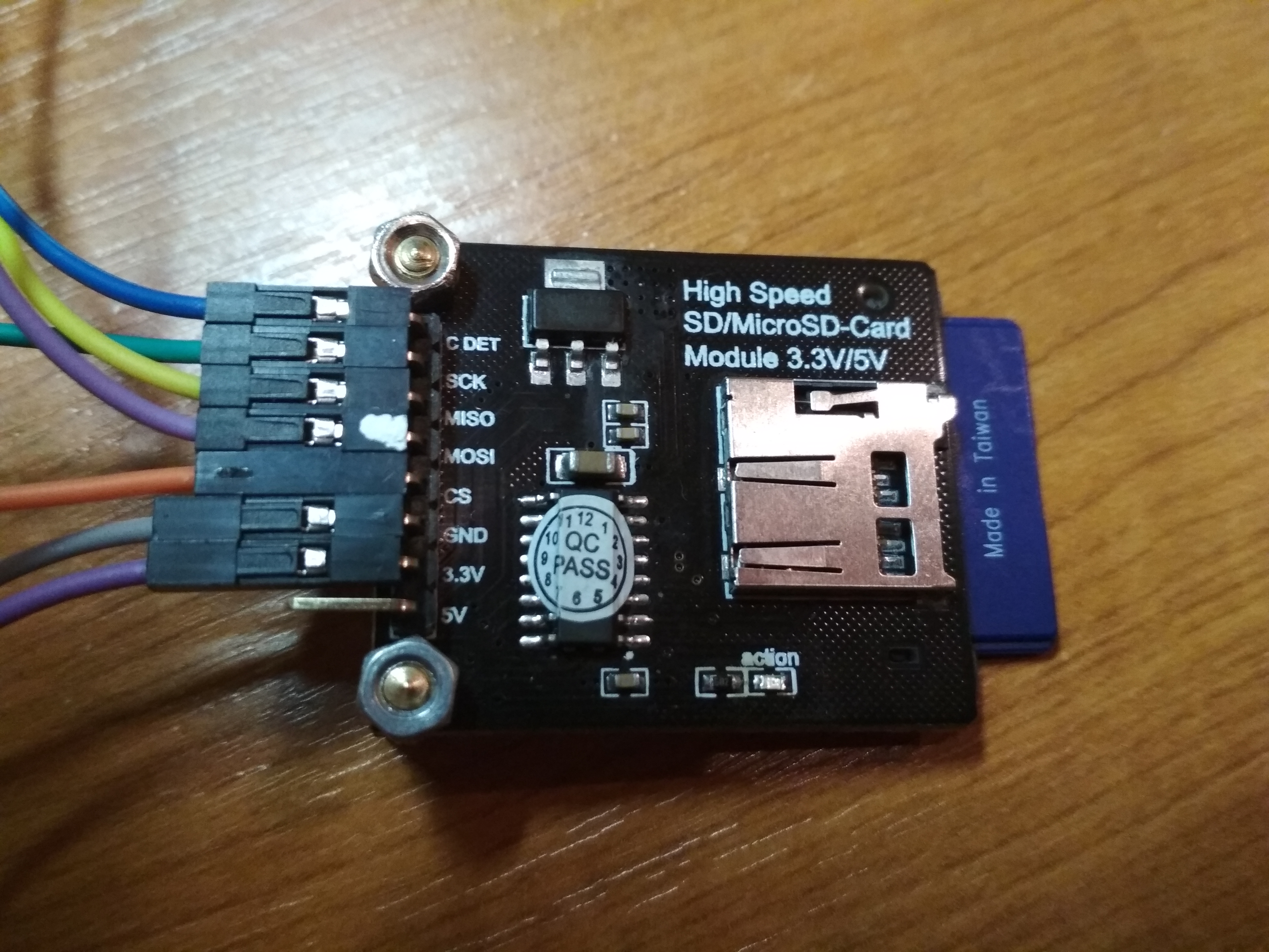

Карта завелась только с модулем на фото,на прямую не хочет,правильность подключения проверял,опять грешу на нехватку питания карты.

artolik писал(а):
21 дек 2017, 19:47
все в файле 1411.h каталог MK4duo\src\boards\ там можно заодно и поменять ;)
Направление энкодера меняется в прошивке. Закомментить #define REVERSE_ENCODER_DIRECTION
У меня по всей видимости контакты энкодера поменяны просто
artolik писал(а):
21 дек 2017, 19:50
Больше конденсаторов Богу Конденсаторов! Особенно прям на пины питания карты поставить керамики пару штук и электролиты. Можно спец. аудио кондеры, тут есть в этом специалисты :lol:

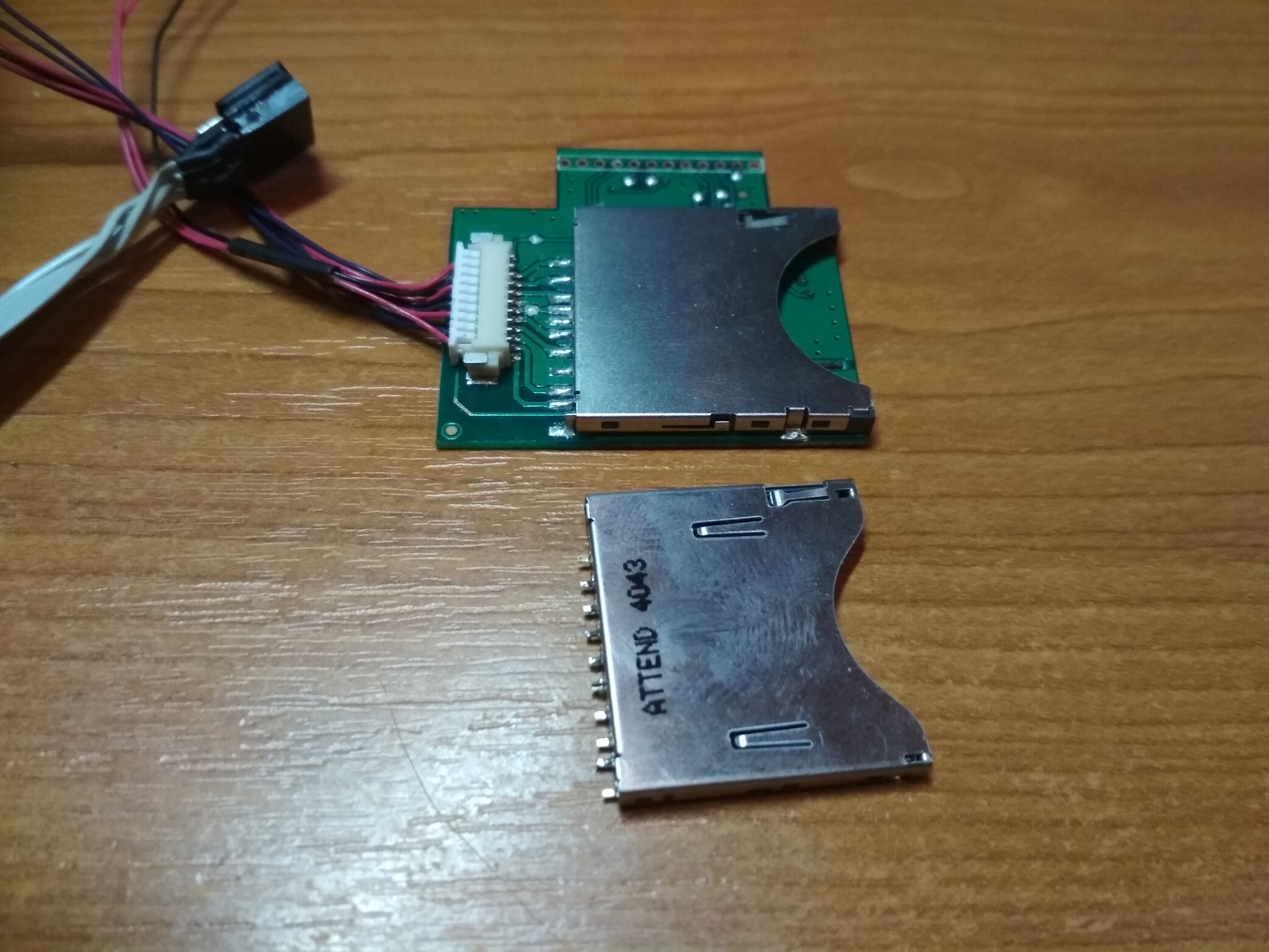

По модулю флешки,мне должны такой подогнать,этот на фото я снял с ультимейкера,а там по любому нужен с конвертером,потому что на меге.Вашу прошивку я уже немного пригладил под свой принтер.Буду копать дальше.

По модулю я пробовал и так и сяк.
Но решил использовать такой.
С ним работает стабильно,флешка определяется при загрузке дуе и при установке в слот. Прозванивал ноги,все равно идут через преобразователь уровней.

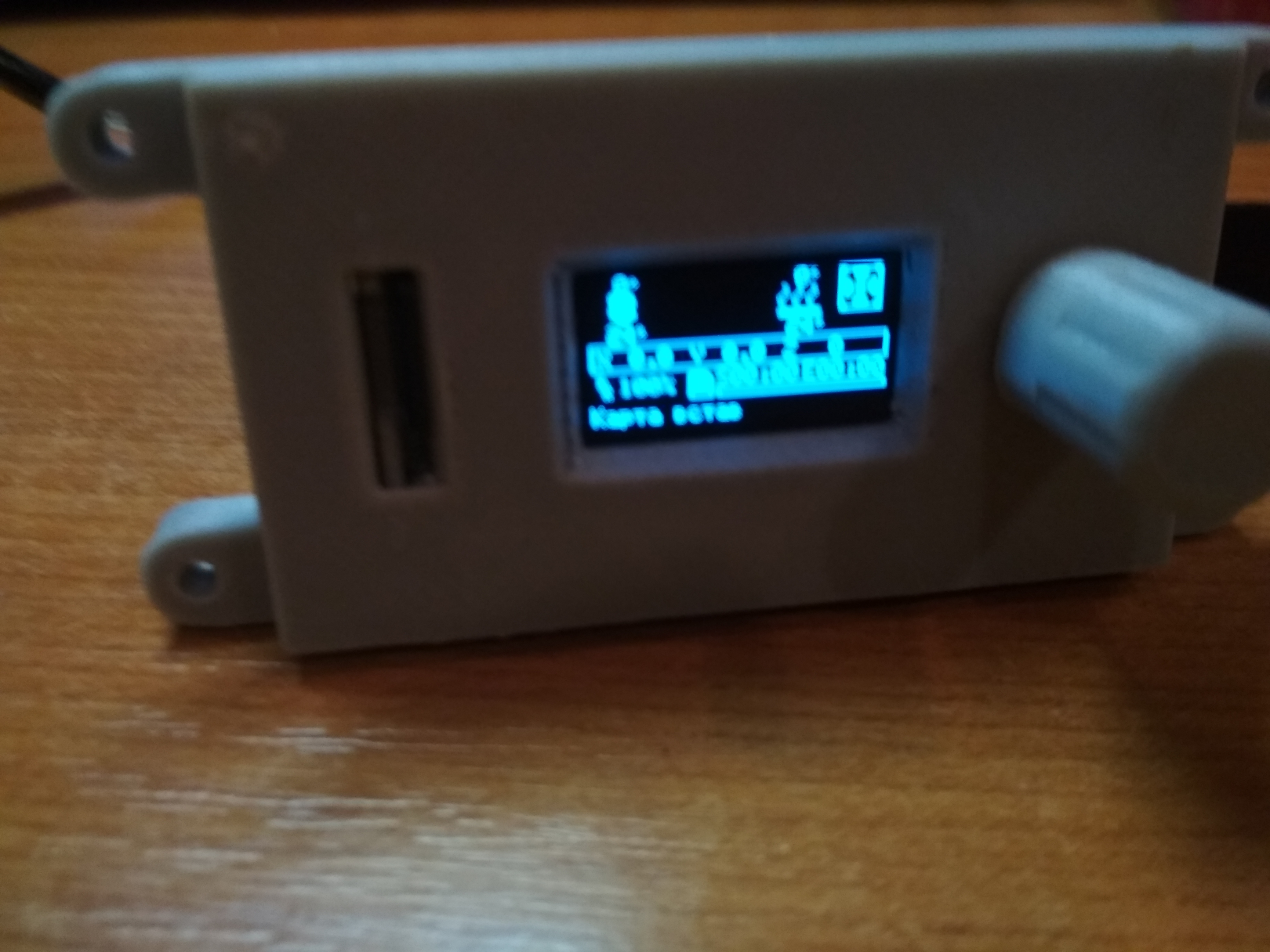

Чиффа, Сергей я вчера поставил due в принтер,доработал вашу прошивку под свой принтер. Переназначил концевики,уменьшил рабочее поле,прописал диры для x,y. Увеличил скорости для z. Энкодер тоже настроил. Принтер паркуется,ручные перемещения работают. Транзисторы все L3803v. Питание 24 вольта,стол,хотэнд и вентиляторы обдува детали,работают. Стол грел до 80 градусов,транзистор стола едва теплый,без радиатора. Через dc/dc преобразователь подаю 5 вольт на v in. Due. Может подскажете,что еще мне нужно посмотреть в вашей прошивке?

Непрочитанное сообщение Чиффа » 24 дек 2017, 11:39
artolik, если все основные функции работают, то все ок! Главное, что энкодер-карта-экран работают. В остальном это обычная кимбра и настраивается как любая другая марлин-прошивка. Калибрануть пруток и тестовую печать:)
