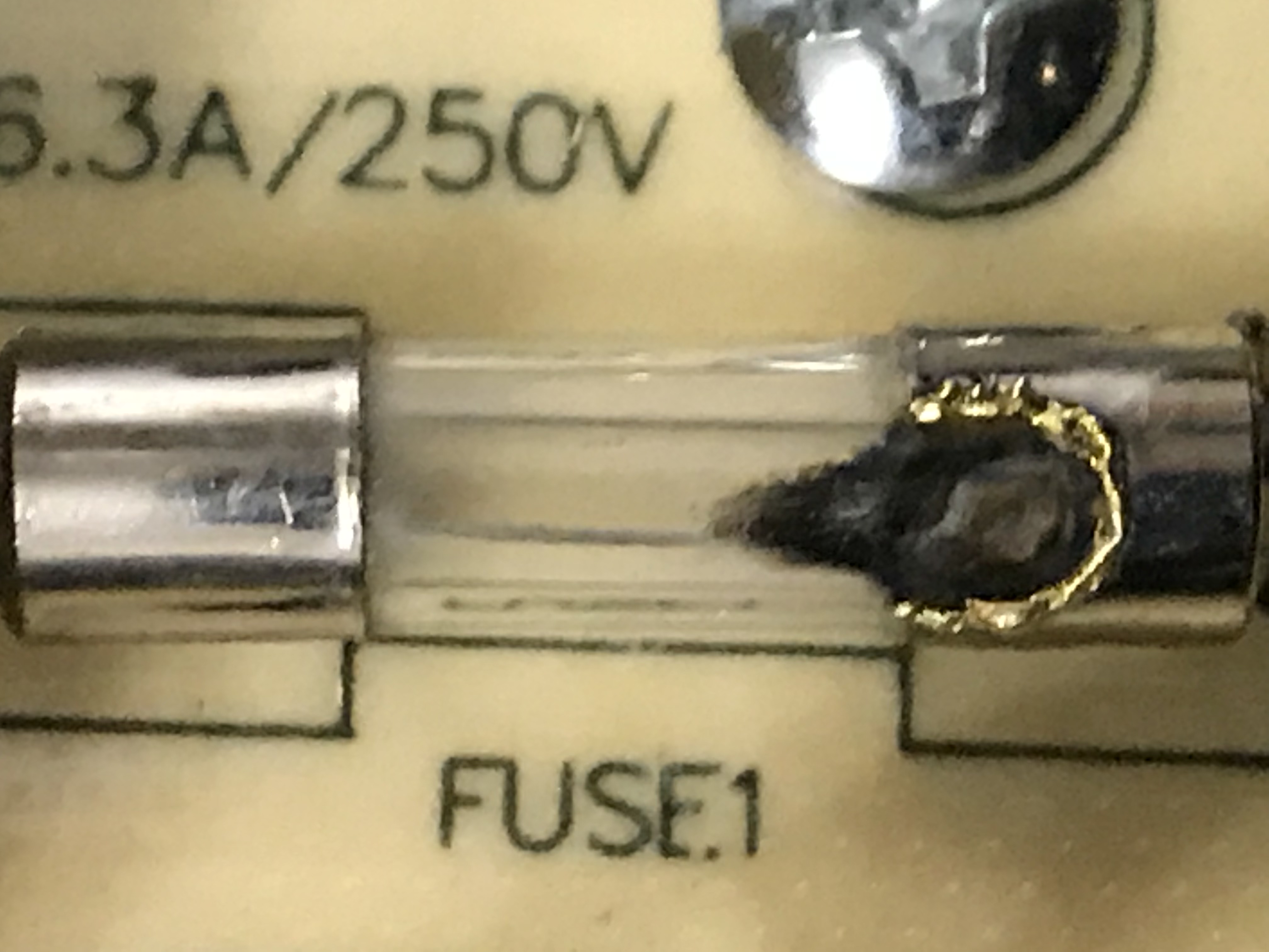

Пришла половина комплектующих. Обнаружил два косяка. Во-первых, стол кривой. Выгнут примерно на полтора миллиметра дорожками вверх. Гнуть сильно боюсь, опасаюсь за дорожки. Во-вторых, разобрав блок питания,
обнаружил, что предохранитель сгорел, но блок питания при этом работает.
И у рядом стоящего элемента кажется нагар у одного вывода. Менять ли предохранитель? И да. Я знаю о переключателе 110/220. Блин. Даже на продавца не наехать. Скажет что сам виноват..

Stein писал(а):
15 мар 2018, 08:12
Гнуть сильно боюсь
Не бойтесь, ничего с ним не случится. Выгните руками до полной прямизны, или даже до небольшого обратного изгиба.
Stein писал(а):
15 мар 2018, 08:12
Если работает, то зачем же мешать ему работать? ;) Вообще-то, блоки питания уже года полтора выгоднее здесь покупать. Их цена у нас на радиорынке 1200-1400 (т.е. дешевле, чем на алишке). И меняют их без проблем при малейших подозрениях на неисправность.

Stein писал(а):
15 мар 2018, 08:12
Предохранитель живой, даже на фотке видно, что нитка не сгорела. А эти жуткие следы - от замыкания между корпусом предохранителя и ногой варистора (синенького) Видно у китайца при пробном включении чем-то замкнуло 220В на коротыш, но или выбило "пробки" или благополучно выгорело. Замыкание это было ДО предохранителя. Так что все Ок с блоком питания ;) Для спокойствия можно пред и поменять, но не обязательно.

Непрочитанное сообщение Stein » 15 мар 2018, 18:05
Alex Post, а какие параметры должны быть у этого предохранителя? куплю на всякий.

Непрочитанное сообщение Alex Post » 15 мар 2018, 19:23
Stein писал(а):
15 мар 2018, 18:05
Там же сверху написано: 6.3а 250в. Внешний вид проще всего сфотать и показать
