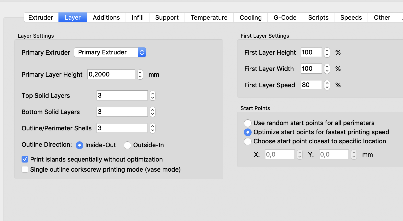

Stein, ну в графе Start Points конкретный угол выставить, сейчас оптимизированно на скорость - валит на всех углах.

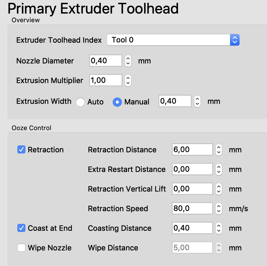

Поток должен быть 100% Если надо корректировать, при "обычной" печати, калибруй экструдер. Даже если сопло "вмазывает" пластик на первом слое. За 2-4 слоя все выровняется. Небольшое расширение внизу модели, это больше от температуры стола. Я, по возможности делаю фаску на модели 0.4-0.5мм. Углы по Z тоже лучше скруглять.

Я экструдер калибровал отрезками по 30 сантиметров. Думаю там довольно высокая точность получается. Плюс экструдер с редуктором и 2208 с 64 шагами.
Так что поток тоже можно калибровать)
Да не. Даже ПЛА от 60 градусов не плывет. Это точно от зазора между столом и соплом зависит.

Если расстояние от стола до сопла меньше ширины слоя. Первый слой будет размазан. Далее высота сопла от предыдущего слоя будет нормальной. На 2-4 слое все приходит в норму. Не там проблему ищешь.
- Благодарил (а): 333 раза
Не, ну если охота загибоны углов даже на ПЛА периодически ловить, то можно отстроиться чтоб первый слой тютелька в тютельку печатался. Я иногда так делаю, если слоновья нога нежелательна (под склейку, например). Но обычно лучше пусть чуть "слоновит", зато надежно прилипает.
