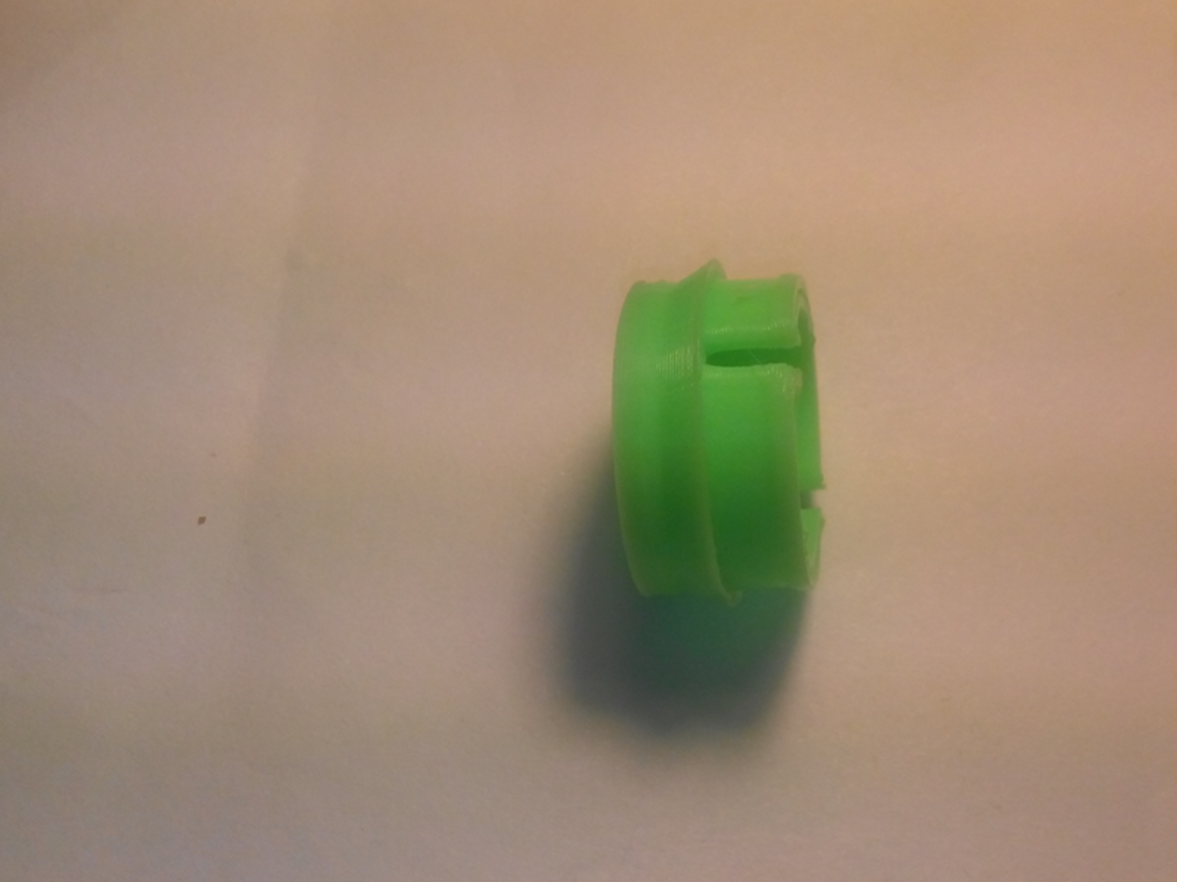

Ну господа принтероводы, запустил свой 232! Правда чисто условно, но заглушку на винт по оси Z уже напечатал.
Условно, значит, что все потрошки на столе, рядом с принтером - китайские товарищи, много чего не прислали, поэтому пока из г...на и палок сделал костыли и все же напечатал изделие номер раз :) но возникли вопросы и комментарии
- Попробовал изобразить резьбу под фитинг - опускаю промежуточные подробности, получилось неплохо. Обмотал резьбу фитинга, смазанную маслом, отходами АБС (кайма) с ацетоном, рассверлил до Ф10 мм и вставил обмотанный резьбовой конец на ацетонив предварительно. Фитинг, по прошествии некоторого времени, выкрутился на ура, резьба получилась отличная, оставил сохнуть.
- Теперь о одной тонкости, пока была Прюша РАМПС справлялся со столом 20*20. Но у 232 стол уже 20*30 и просто не добирал температуру, нагреваясь до 70-80 гр. при указанных 110. Оказалось, что грелся предохранитель и разрывал питалово.
- Как снять фитинг с тефлоновой трубочки? Не идет обратно зараза!
- ну и вопрос к 3DSprinterу - Объясните что в меню Вашей прошивки за 3 подпункта в разделе предразогрев АБС (ПЛА)? "1","All" и "Bed" - в чем разница первых двух?
- опять вопрос к 3DSprinterу - Ограничения Вашей прошивки по температуре сопла 245 гр. и постели в 115 гр. Какой сакральный смысл в этом и как увеличить эти пределы - я не нашел.
- ну и просьба к к 3DSprinterу Можно крупное фото хотэнда с радиатором с разных позиций - не понимаю, как крепить кожух с вентиляторами обдува сопла и радиатора и как идут провода нагрева хотэнда и термодатчика (канавку видел)? Они же мешают кожуху???
Ну и мой первенец! Я так горд за него:)
Сообщения: 11049
Поблагодарили: 1045 раз
Непрочитанное сообщение 3D-SPrinter » 12 янв 2017, 20:53
haron писал(а): но заглушку на винт по оси Z уже напечатал
Поздравляю, неплохо для первого раза! :)
