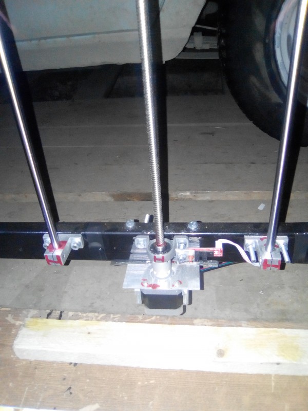

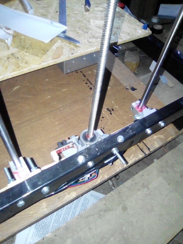

А что за красная хрень на опорах внизу оси Z?
Красное там только - метки маркера( красного) ну и концевики оптический.

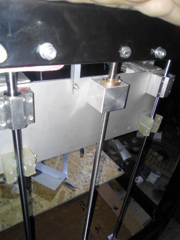

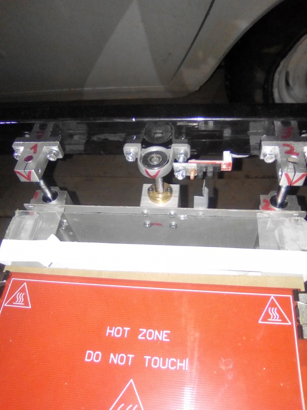

Крепление стола к оси Z весьма интересное... И подшипники не зажимает, и в то же время четыре точки опоры. Из чего эти упоры? фабричные? Навряд ли....
И моторы ХУ зачем снаружи торчат? Затолкал бы их внутрь корпуса: и компактнее, и ремень короче.
Мужики! Ну на данный момент размеры , а точнее компактность меня не волнует. Торчит мотор, ну и ладно. Его потом закрыть от глаз можно, ну и не на много ремень то длиннее.
Станина оси зет. Из листа алюминия 2 мм толщиной, подшипники- 2 верхних завод Китай, а 2 нижних я поставил что бы не люфтило--- о этой проблеме я писал выше. Нижние самодельные - временные из полиуретана. Взял уазовскую подушку рессоры просверлил и обточил. Вот такая залипуха.

:lol: Твой кубометр воздуха пока прогреешь - печатать перехочется ;) У моторов, если что, рабочая температура до 80*. В принтере, если все хорошо сделано, от силы до 50* греются. Ну да ладно, с этим пусть так. А вот ремень длиннее - не очень хорошо.
А блоки - найти б кусок фторопласта и сделать из него упоры - лучше китайских линейников работали бы. Ещё вариант - обычные шарикоподшипники поставь. А со второй парой линейников намучаешься: и соосно выводить, и закусывать в два раза сильнее станут.
У меня есть кусок 10*15*2 мм. Ну жаба давит. Это слишком редкий материал в наших краях. Я двинутый на самоделки и фторопласт много где пригодится.

Подшипники поставь. Супер будет.

Подшипник я поставлю - это однозначно. Это со временем- нищета долбает нас.

Я не про линейные, а про обычные говорю. Даже те же 608 или какие есть. Чтоб упирались в валы со стороны стола и катались по ним. Лучше линейников будет тема. Я думаю, пару одинаковых для тебя не проблема найти.

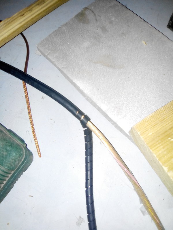

Заплел косу от хотенда(((((( обмотал изолентой и............ Понял что не то пальто. Посмотрел на другие проекты и решил .... Обернуть спиралькой. Гофру не хочу.
С изолентой кабелек )))) стал каменный.
С хота , у моего проекта получается 12 провадов :shock: :shock: :shock: 2хот,2 темп,2 фан.хот,2 фанобдув детали и 4 концевики (+ , - , хом , Макс)
Спиралькой сделал из прорезиненного связевского кабеля 15- 20 пар. Порезал его концелярским ножем.

28 дек 2017, 16:06
Дааааааааа . Это идея очень ничего., А ещё проще задумка такова...... Приварить или прикрутить вместо двух осей зет. Профили- с чего варил корпус, и пускать по ним подшипники)))))))) . Бредово , но имеет право на жизнь. Таким же Макаром можно и оси Ху сделать. Дерьмо- подшипников сейчас в магазинах валом. Хоть они из сырого металла но на эти нагрузки пойдет.

Тут не нагрузка важна, а чистота и точность поверхности. У профильной трубы она никакая.
