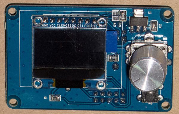

На контактах дисплея показывает 2,95 вольт. Может в этом дело?
Вот мой дисплей. С экрана идёт 8 контактов.

Начал искать в сети готовые прошивки и нашёл. Установил Arduino IDE 1.5.4 как в инструкции китайцев. Библиотеку тоже ихнюю взял. И стал заливать все прошивки без модификации. Они все для RAMPS 1.4. Добился только пиканья на ручке. Может сам экран мёртвый :o
Может отпаять экран и к Ардуинке напрямую подключить для проверки? В сети вроде есть схемы. У китайцев написано, что и от 5 вольт должен работать.

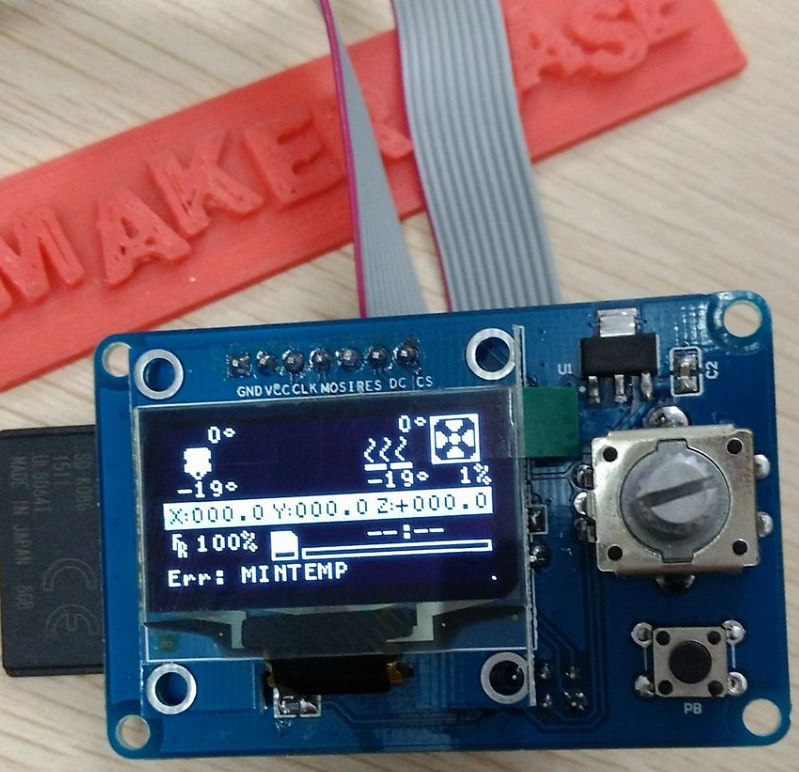

Вот оригинальное фото. Здесь семь контактов.
Вот мой - 8 контактов
У меня оказывается ещё и экран другой - меньшего размера. Теперь вообще тупик :roll:

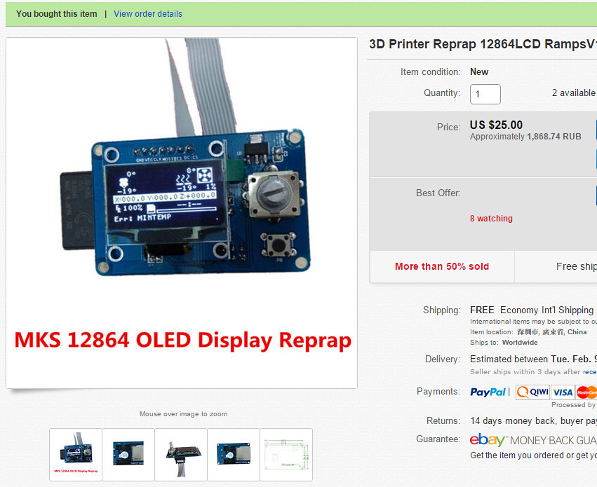

Вот ссылка http://www.ebay.com/itm/191732218382
У него на картинке нормальный экран

На картинке 1.3", мелкий - 0.96"
У ибейного продавана написано 1.3, можно его бить ногами.
В официальном магазине Makerbase на али и на фотке и в описании 0.96
http://ru.aliexpress.com/store/product/ ... 72611.html
