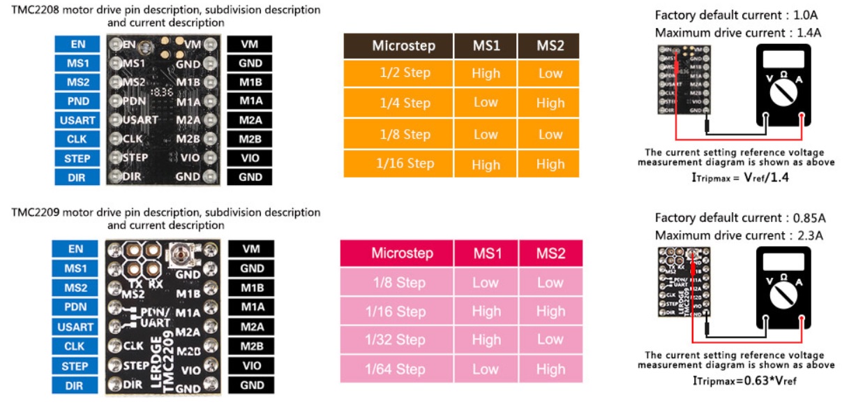

Смотрю тут документацию к лерджу
Для драйверов 2208 и 2209 перемычки:
Возникли вопросы:
1. MS3 я так понимаю не используется и без разницы стоит перемычка или нет?
2. Как определяется High и Low - отсутствие и наличие перемычки? Low - перемычка стоит, high - убрана?
3. для 2209 есть шаг 1/32 и 1/64, выходит 2209 драйвер даже точнее 8825?
4. для 8825 для шага 1/32 в документации (на скрине нет) есть 3 вариации перемычек ms1, ms2, ms3 - разницы никакой?
5. как скажется установка 2209 с шагом 1/32 или 1/64 на оси X и Y вместо 2208 с 1/16, на Z вместо А4488 с его 1/16 и на E вместо 8825 с его 1/32?
6. напомните, пожалуйста, по какой именно формуле считался ток на подстроечнике 2208 и по какому принципу настраивать на 2209 для разных осей?
Присоединяюсь к теме, тоже интересно разобраться во всех тонкостях настройки драйверов.
1. Перемычка MS3 не используется скорее всего. У меня она стоит, ни какого влияния нет на экструдер.
2. Перемычка стоит - HIGH. Убрана - LOW.
3. Да 2209 позволяет выставить больший шаг. Но вот нужна ли эта точность на принтере?
5. Вчера для эксперемента переставил на X-Y 2209. Делитель пока не менял! Как пересчитать шаги?
Что заметил, нагрев драйверов уменьшился (при напряжение на них 1,4 вольта). Двигатели чуть теплые были. То есть есть запас для увелечения скорости. А вот на 2208 драйвера грелись очень ощутимо при 1.25 вольта (заводское напряжение у меня было).
6. Принцип настройки драйверов, хорошо описан в инструкции к принтеру. В зависимости от того нужна ли скорость или тихая работа (горячие или холодные двигатели) . Я поначалу пытался по формулам считать токи, но как то не пошло. Теперь просто на ощупь настраиваю :lol: двигатели горячие - значит переборьщил :D
по логике, если 2208 делит шаг на 16 частей (1/16), то для делителя 1/32 на 2209 надо в 2 раза больше шагов чем на 1/16, для делителя 1/64 в 4 раза больше чем на 1/16 и в 2 раза больше чем на 1/32.

По настройке тока 2208vs2209, если правильно понимаю:
Для 2208 стоит Vref (на подстроечнике) 1.1
Значит Imax (хотя больше похоже на Irms) считается
Imax=1.1/1.4=0.79A
Что бы получить такой же ток на двигатели для 2209, нужно Imax разделить на 0.63
Vref (2209)=0.79/0.63=1.25V
Проверяем:
Imax=0.63*Vref=0.63*1.25=0.79А
Если формулы и расчеты верны, то для того, чтобы заменить драйвер 2208 с Vref 1.1V, на 2209 надо выставить Vref 1.25V
Только Imax (пиковый ток) с картинки больше похож на Irms (средний) по расчетам отсюда https://3dtoday.ru/blogs/defekt/the-cur ... 2100tmc21/
Мы не знаем какой ток подается на шаговые двигатели и хотим это выяснить.
Нам необходимо замерить Vref на шаговом драйвере, например мы получили 1,1V, подставив полученные данные в формулу получим постоянный ток на котором работают двигатели в данный момент:
Irms = (1.1V * 1.77) / 2.5 = 0.77A

Настройка тока A4988 vs TMC2209 (ось Z)
А4988:
Vref = I_TripMax x 8 x Rs, где Rs - резистор на драйвере, возьмем его за 0.100ом в расчетах
Vref в мануале по сборке для А4988 0.7-0.8V, усредним до 0.75
Imax=Vref/(8*0.1)
Imax=0.75/0.8=0.94A
Пересчитываем для 2209:
Imax=Vref*0.63
Vref=Imax/0.63=0.94/0.63=1.49V (при учете, что на А4988 резистор на 0.1ом, иначе надо пересчитывать под конкретный резистор на драйвере)
Настройка тока DRV8825 vs TMC2209 (ось E)
DRV8825:
Vref = Imax/2
Vref по мануалу 0.6-0.7V, усредним до 0.65
Imax=Vref*2=0.65*2=1.3A
Imax=Vref*0.63
Vref=Imax/0.63=1.3/0.63=2.06V
