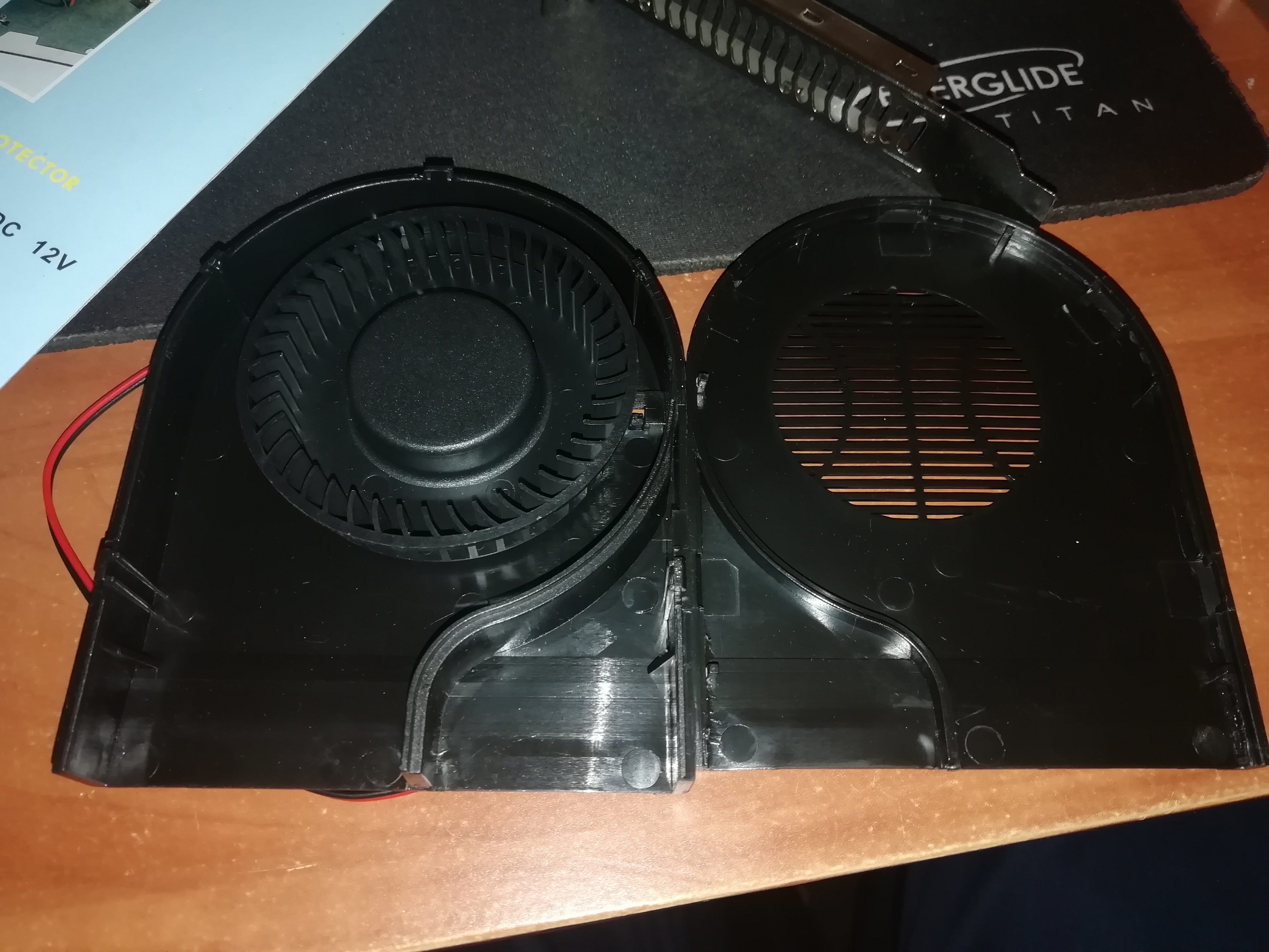

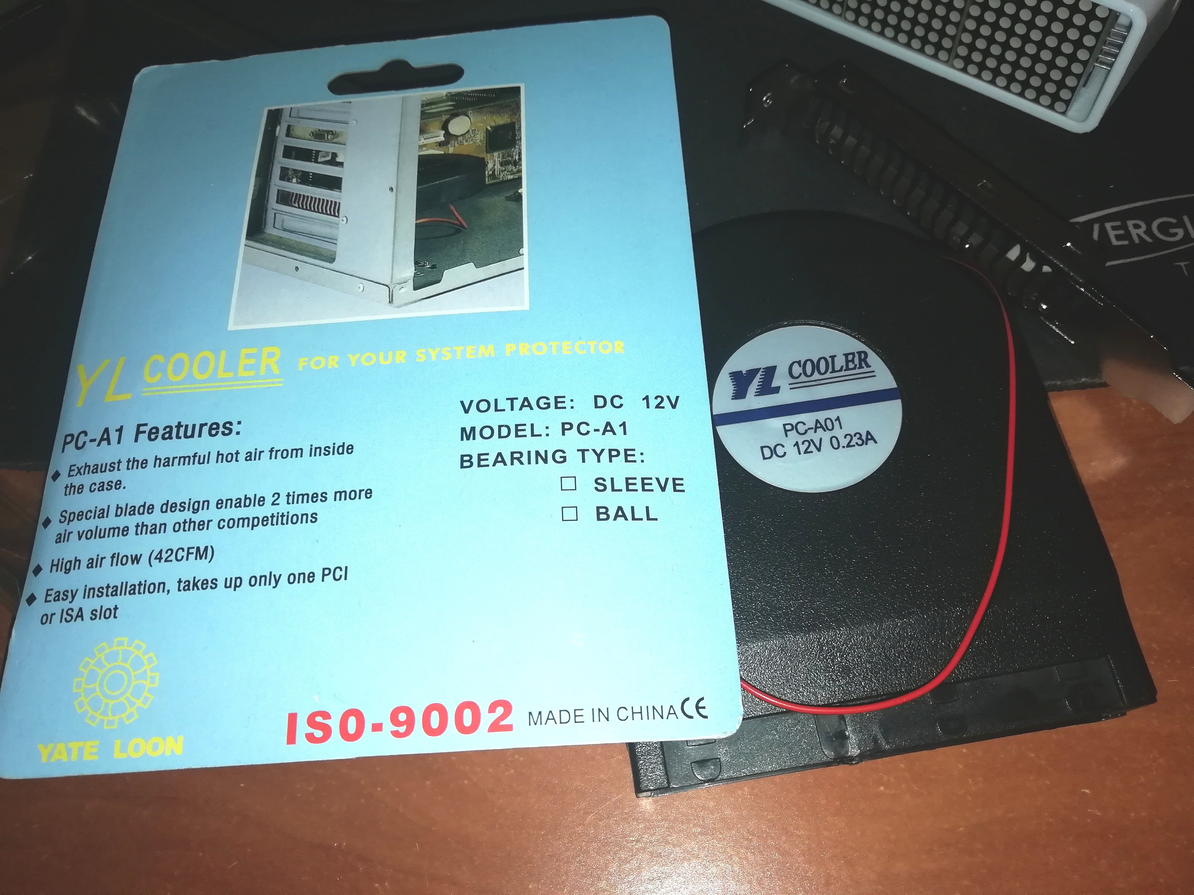

Как раз хватит. Хочу использовать компьютерную турбинку на 0.23А, для дистанционного обдува. В тонкую трубку, дует очень хорошо, и не сильно шумит.
