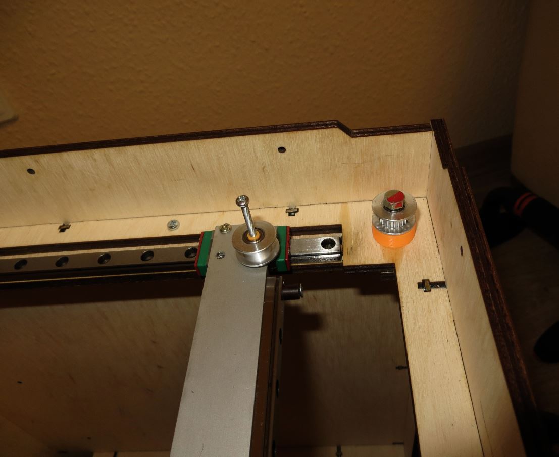

Отверстия под каретки рекомендуется сверлить сверлом 3.5 мм, тогда подгонка надфилем не потребуется даже при кривоватом сверлении шуруповёртом. Я сам специально пробовал сверлить шуруповёртом, и всё встало без подгонки. Выпиливать пробовал на торцовочной пиле с лазерным маркером, но оно иногда хуже получается, чем ножовкой. С лазерной резкой анодированного алюминия толщиной 2 мм у нас проблемы - просто не знаю, кто это за приемлемый ценник делает.
Проблемы - это не балку рассверлить. Проблема -это то, что запчасти медленно по почте приходят. Я вот собрал всё , что пришло. А не пришли рельсы и ШВП на Z . И подшипники - ролики на балку. То что есть в наличии не подходит. ролики на внутренний диаметр 5 мм - напечатал втулку с 3мм на 5 мм, так они и по внешнему диаметру не подходят - они 18 мм, а расстояние между отверстиями 15 мм. Так поставил посмотреть. Есть микро подшипники с внутренним диаметром 3 мм, напечатал пластиковый ролик - как временный вариант пойдет, но подождем........... пока остальные детали подойдут.
Так мелкие развлечения. И крайне не хочется ставить механический концевой выключатель, хотя вон в мешочке лежат штук 10 разных, но не хочется.
